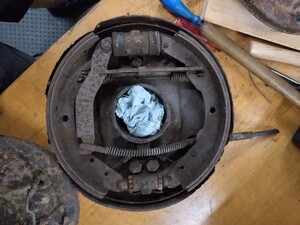

Hallo Leute
meine hinteren Bremsbeläge haben so ein Stift angeschweisst: An meinem Bus wohl kaum notwendig, resp. ist bis anhin unbenutzt geblieben.
Aber weiss jemand für was der sein könnte oder vorgesehen ist?
Vielen Dank und Grüsse
avispa
avispa

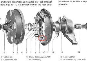

Re: Trommelbremse hinten überholen
Guten Tag
frag mich immer noch welche der oben abgebildete Stift für eine Funktion haben könnte.
Glaube auf einem Bild im Bentley-Manual auch den Stift zu sehen: Weiss das jemand?
Besten Dank und Grüsse
avispa
avispa

Ich vermute das ist der berühmt berüchtigte nursoda Stift.
- woita
- Beiträge: 948
- IG T2 Mitgliedsnummer: 827
Der ist nicht zwingend vorhanden, siehe Bild:
Gruß woita- Rolf-Stephan Badura
nur als Idee und vielleicht an den Haaren herbeigezogen:
vielleicht der 10mm Zylinderstift VW# N 013 220 2 zur Fixierung der Bremsankerplatte ab Fahrgestellnummer 211 2000 001 -
fehlt so weit ich das deute im Achsteil im Bild bei #12
(Im VW Bildkatalog Seite 040-00 Teil 13: https://www.vw-t2-bulli.de/michaelknapp ... 04000.html)
- boggsermodoa
- Beiträge: 7243
Rolf-Stephan, der Stift - wer immer ihn gestiftet hat - ist an der hinteren Bremsbacke befestigt und bewegt sich mit dieser.
Ich gehe jetzt seit Tagen schlaflos im Bett auf und ab und finde keine Erklärung.
Die hintere Bremsbacke kann wahlweise auch eine vordere werden. Das entscheidet sich erst recht spät im Produktionsprozess. Der Blechträger scheint mir der selbe zu sein. Vielleicht führt ja das zu neuen Denkansätzen. Bis dahin werde ich das Thema in die Schublade "ungeklärte VW-Mysterien" verschieben und mich wieder meinem Broterwerb zuwenden.
