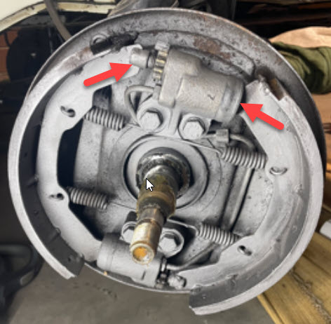

aus aktuellem Anlass eine Frage (allerdings Bremstrommel T2a vorne).
Welche Wundermittel tut man heutzutage zur Schmierung und Konservierung an folgende Stellen anbringen:
Hab mich am Wochenende versucht schlau zu machen, aber vor so vielen möglichen Mittel (Keramikpaste, Kupferpaste, Plastilube, und einige mehr) letztendlich keine schlüssige Meinung bilden können.
Bei der Einstellschraube kommt es wohl nicht so drauf an. Aber beim Bremszylinder vielleicht schon, wegen Verträglichkeit zu Gummi bei der Gummikappe.
Bin gespannt auf eure Empfehlungen.
Grüsse
avispa

Ich verwende den Klassiker, die Kupferpaste!

ich glaube das ist auch wieder so eine Glaubensfrage.
Also ich mache da etwas Kupferpaste dran und gut. Bisher hatte ich da keine Probleme und die ist auch temperaturstabil.
Eventuell gibt es da aber auch wieder was Besseres.
