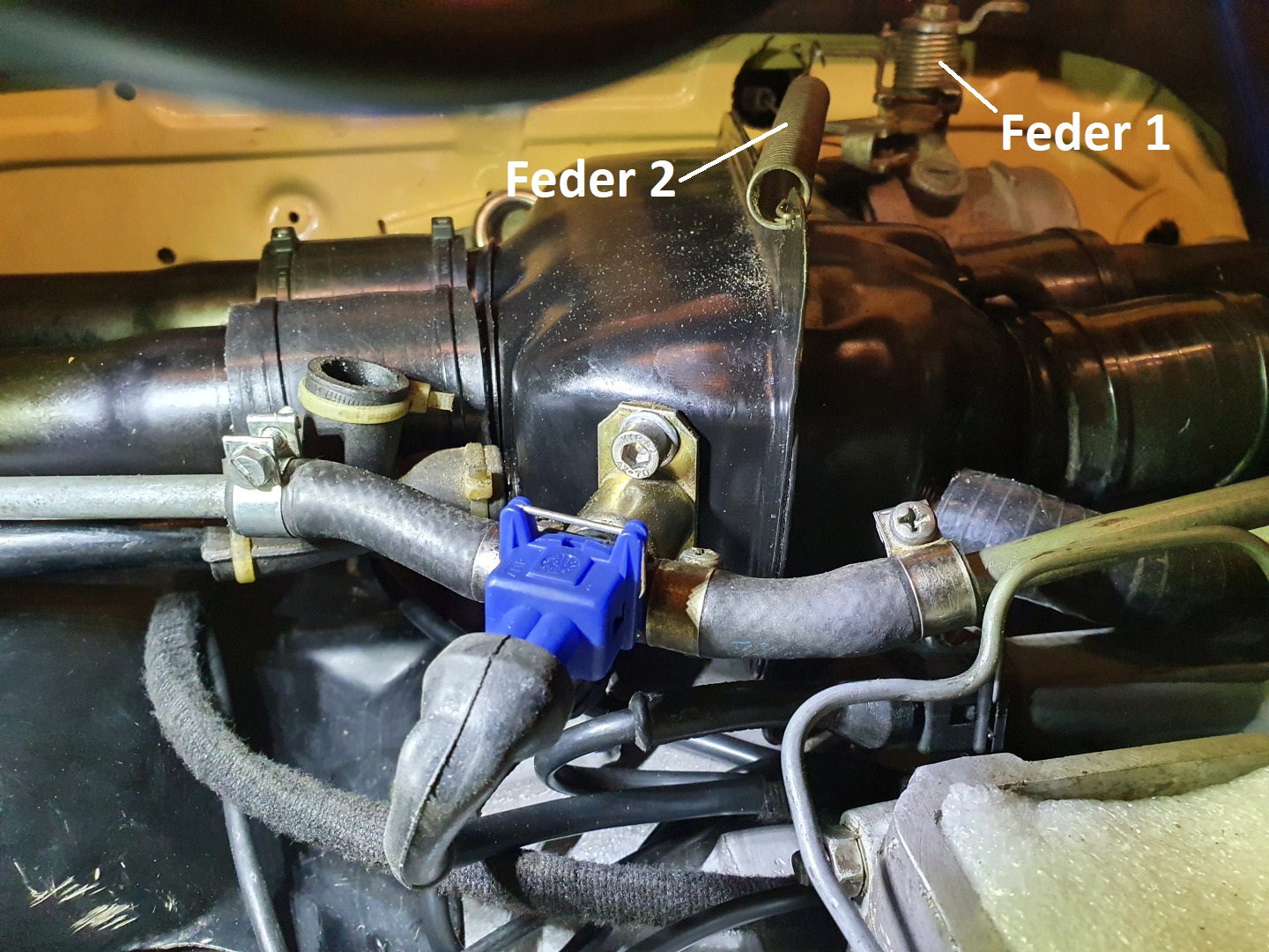

Bei mir war nur eine Feder verbaut die am Lufverteiler eingehakt war.

Hi Michael,
wenn du die zweite Feder verbaut hast, die an der Ansaugbrücke eingehängt wird, kann ich mir nicht vorstellen das die erste Feder fehlt.
Die ist auf der Welle der Drosselklappe verbaut.
Hier mal ein Bild, damit es auch wirklich eineindeutig ist:
Bei vielen Bussen ist mal die zweite Feder "verloren" gegangen.
Die zweite Feder verhindert übermäßigen Wellenverschleiß, da dem Zug vom Gaszug entgegen gewirkt wird.
Dadurch verringern sich die Kräfte auf die Welle in der Drosselklappe enorm.

Top. Danke für das Foto. Dann sind bei mir beide Federn vorhanden. Ich hatte gedacht es gibt noch irgendwo eine Feder.
