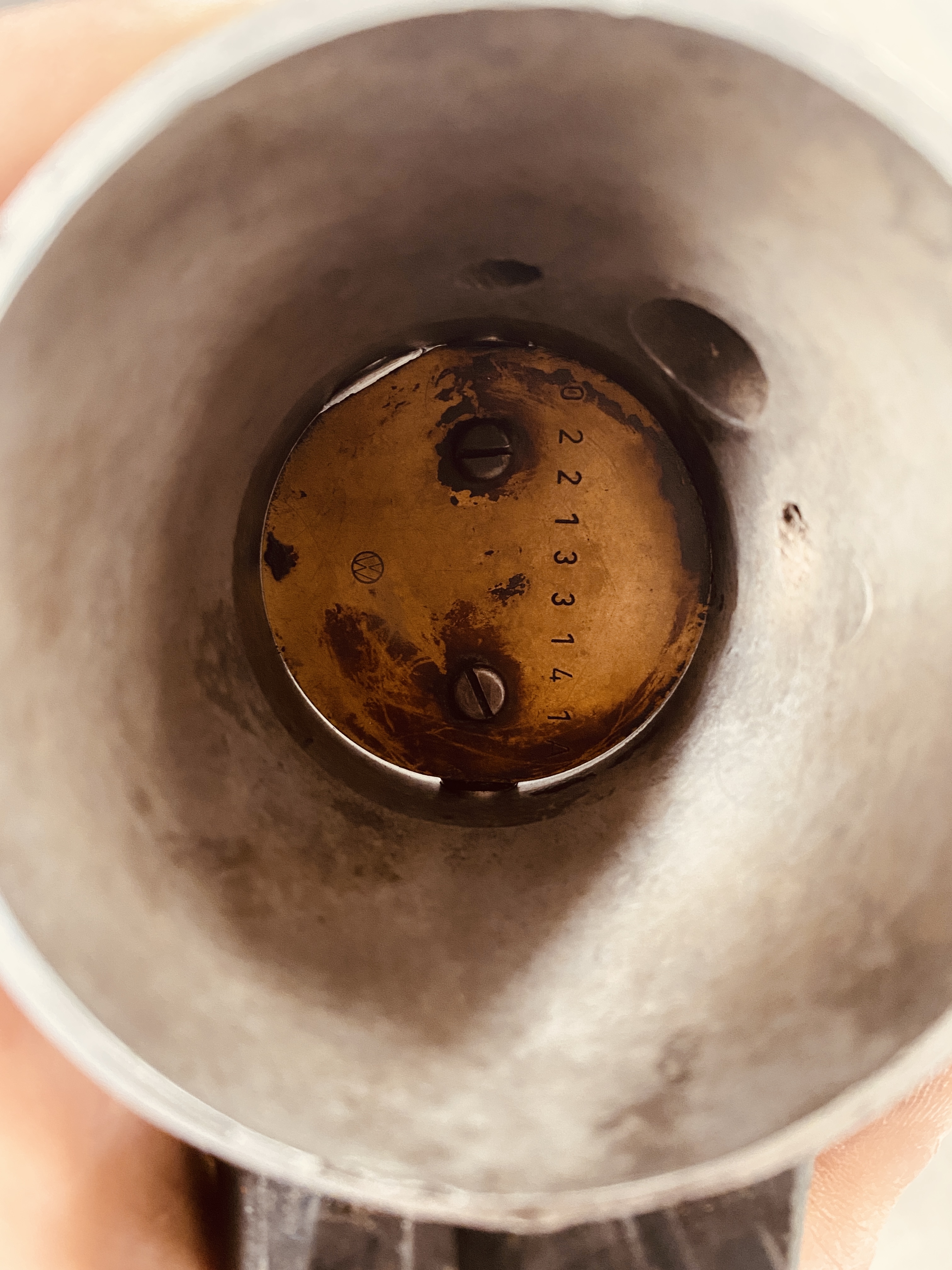

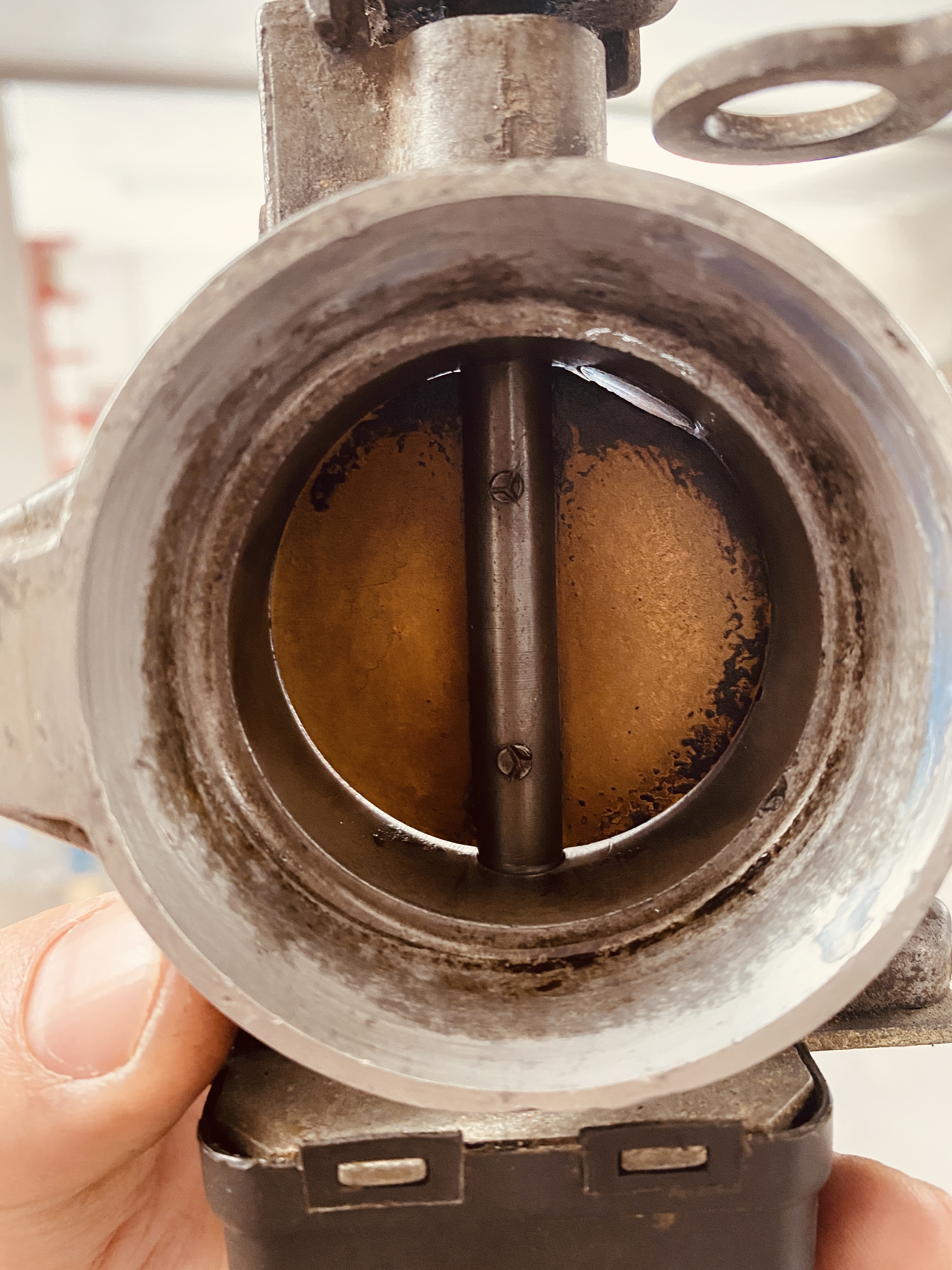

So nachdem ich auch viele Teile nach Falschluft durchsucht hab um meine Leerlaufdrehzahl in den Griff zu bekommen und nun auch mal die Drosselklappe überprüft hab vermute ich auch das die Klappe verschließen ist, kann es als Leihe aber nicht ganz einschätzen ob es noch in der Toleranz ist. Am untersten Punkt der Welle ist der Spalt ca 1-1,5mm und auf den Bildern ist die LL Schraube schon komplett reingedreht und trotzdem ist der Spalt noch recht groß.
Was meinen die Experten zu meiner Drosselklappe ?

Re: Drosselklappenteil 2,0l Einspritzer (Mkb GD, GE)
Hi Andy,
die Klappe hat es hinter sich, da musst die den Messing Teil mal erneuern.
1,5mm Spalt unten sind zu viel.
Wenn man da eine neue Klappe drin hat, ist da gerade mal so ein Lichtspalt im Gegenlicht zu sehen.
So aus dem Bauch raus würde ich sagen 0,1-0,2mm sind da noch zu tolerieren.
Schraub deine Drosselklappenschraube mal raus und reinige die Lerlaufschraube und das Gewinde mal.
Anschließend das Gewinde leicht fetten und die Schraube wieder rein schrauben.
Bisher konnte ich bei den Drosselklappen die ich in den Fingern hatte, die Schraube immer so weit rein schrauben, bis die auf der Klappe auflag.
Ggf. ist bei dir etwas Dreck in dem Schraubgewinde, das die Schraube gar nicht mehr weit genug rein geht.
Oder deine Schraube hat einen anderen Anschlag, im Vergleich zu denen die ich kenne.

Ich hab die Schraube und das Gewinde sauber gemacht aber selbst jetzt wenn ganz reingedreht liegt die Schraube nicht auf der Drosselklappe auf. Vielleicht schleif ich mal so 500 Mikrometer ab damit sie can’t auflieft.Tanjas&Thomas_T2b hat geschrieben: ↑01.06.2022 22:05
Hi Andy,
lass das mal erst al mit dem Abschleifen.
Ich habe ja auch nicht geschschrieben das die Einstellschraube auf der Drosselklappe aufliegen soll.
Das macht technisch wenig Sinn.
Ich hatte nur geschrieben das ich bisher die Schraube immer so weit rein schrauben konnte, bis sie an die Klappe kam.
Aber in dem Zustand läuft auch kein Motor mehr im Stand.
Der muss ja irgendwie an seine Luft im Leerlauf kommen.
Ich hatte dir vorgeschlagen die Schraube und das Gewinde zu reingen.
Für den Fall, das da Dreck drin ist und du die Schraube deshalb nicht weit genug rein drehen kannst.
Ferndiagnose ist ja immer etwas Glaskugellesen
