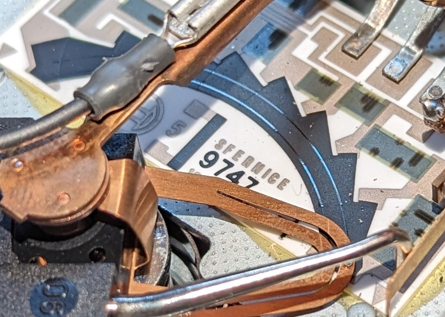

Hallo Thomas,Tanjas&Thomas_T2b hat geschrieben: ↑08.02.2016 17:29Also grob gesagt macht der Arduino die Anpassung der Spannungskurven Zwischen MAF und LMMMCT hat geschrieben:Mich würde dann aber auch die ganze Theorie &Technik dahinter interessieren, um es ggf. mal selber unterwegs flicken zu können. Der Arduino liesse dann auch Raum für viele andere nette Möglichkeiten der Antriebsaggregatsüberwachung.....
Ein MAF gibt Spannungen von 0-5V raus in Abhängigkeit der durchströmenden Luftmasse.
Damit Kann unser Steuergerät so aber nichts mit Anfangen, da das andere Spannungen erwartet.
Der Arduino ist zufällig drauf Spezialisiert Spannungen von 0-5V digital wandeln zu können.
Dann muss man die Charakteristik von dem MAF zum LMM umrechnen und dann wieder Analog ausgeben.
Dazu kann man einen MCP4725 nehmen. Da die Spannung nicht reichen wird, noch mal durch einen Operationsverstärker schicken
und schon hätte man ein passendes Signal für das L-Jetronic Steuergerät.
Hi Nils,BerndDerBus hat geschrieben:So wie euch immer verstanden habe - schleift es die Kontakte der Platine ab.
Kann man diese nicht nachfertigen 8anstelle des ganzen LMM)?
das wäre im Prinzip die einfachste Möglichkeit. Aber ich wüsste nicht, wer das noch kann.
Die Firmen die solche Platinen gefertigt haben, bauen die schon seit Jahren nicht mehr.
In dem Bild kann man gut den Durchschliff in der Kohlebahn sehen.
Was man aber auch erkennen kann ist wie genau die Platine gefertigt wurde.
Da ist nach der Produktion noch per Laser die Platine abgeglichen worden, damit man die erforderliche Genauigkeit erreicht.
Das wäre schon eine Herausforderung an die Firma, die die Platine nachbaut.
Ich denke da ist ein Umbau auf MAF Technologie eher zu bekommen.

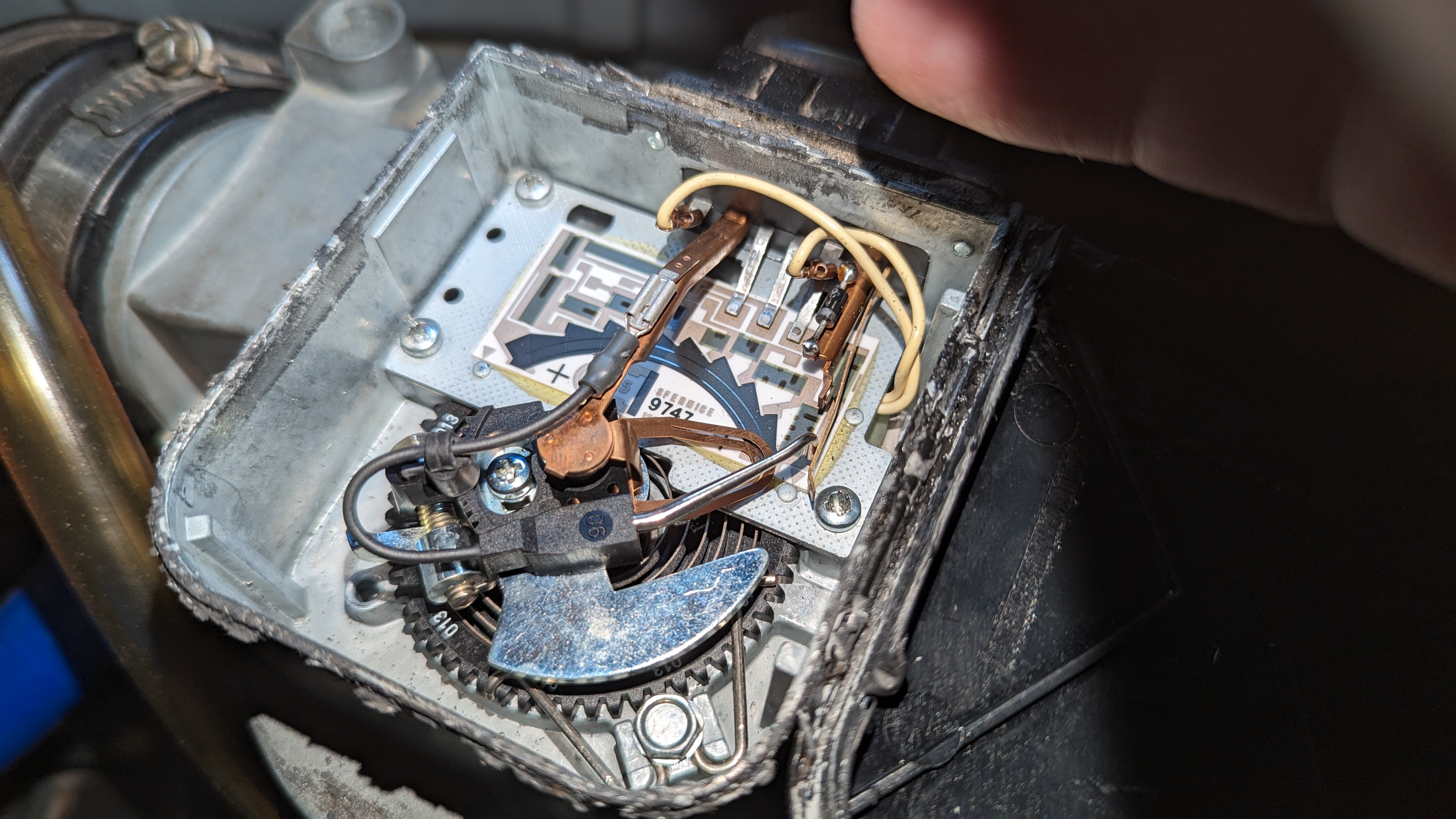

vor kurzem hat mein Guter angefangen, während der Fahrt zu stottern. Zu Beginn wenig, allerdings stetig schlimmer. Ich bin nach meiner Recherche dann auf den LMM als Fehlerquelle gestoßen, habe ihn geöffnet und siehe da, unsere Bilder ähneln sich sehr stark
Ersatzteile gibt es wohl weiterhin nicht. Empfiehlt es sich daher, den vorhandenen LMM reparieren zu lassen? Zum Beispiel bei sender.de? Hat hier jemand Erfahrungswerte?

Hi Max,
frag doch mal bei Sender an ob die für die Luftmengenmesser neue Platinen haben.
Das würde mich ehrlich gesagt auch mal interessieren, was die da eigentlich machen.
Was helfen kann, ist die Platine etwas zu verschieben. Mit der Fühlerlehre den Abstand uaf den schmalen Seiten bestimmen und am besten notieren.
Dann das Gehäuse an den ecken, wo man die Platinenschrauben lösen will mit einem Föhn heiß machen um den Schraubenkleber zu lösen.
Dann kann man die Platine etwas Richtung Schleifarm drücken. (ggf. vorher Langlöcher in die Platte feilen.)
Den Abstand zu den Seiten nicht verändern!
Dann hat der Schleifarm eine neue Laufbahn ohne Aussetzer und läuft dann ggf. noch mal die nächsten 150tkm.

Guten Morgen Thomas,Tanjas&Thomas_T2b hat geschrieben: ↑29.07.2024 19:20 Hi Max,
habe bei Sender.de angefragt, die reparieren wohl die Schleifbahn.
Deine Lösung klingt richtig gut, traue ich mir momentan allerdings nicht zu. Ich starte mal einen Testballon und schicke den LMM ein. Berichte natürlich dann vom Ergebnis, könnte auch für andere Betroffene interessant sein.
Max

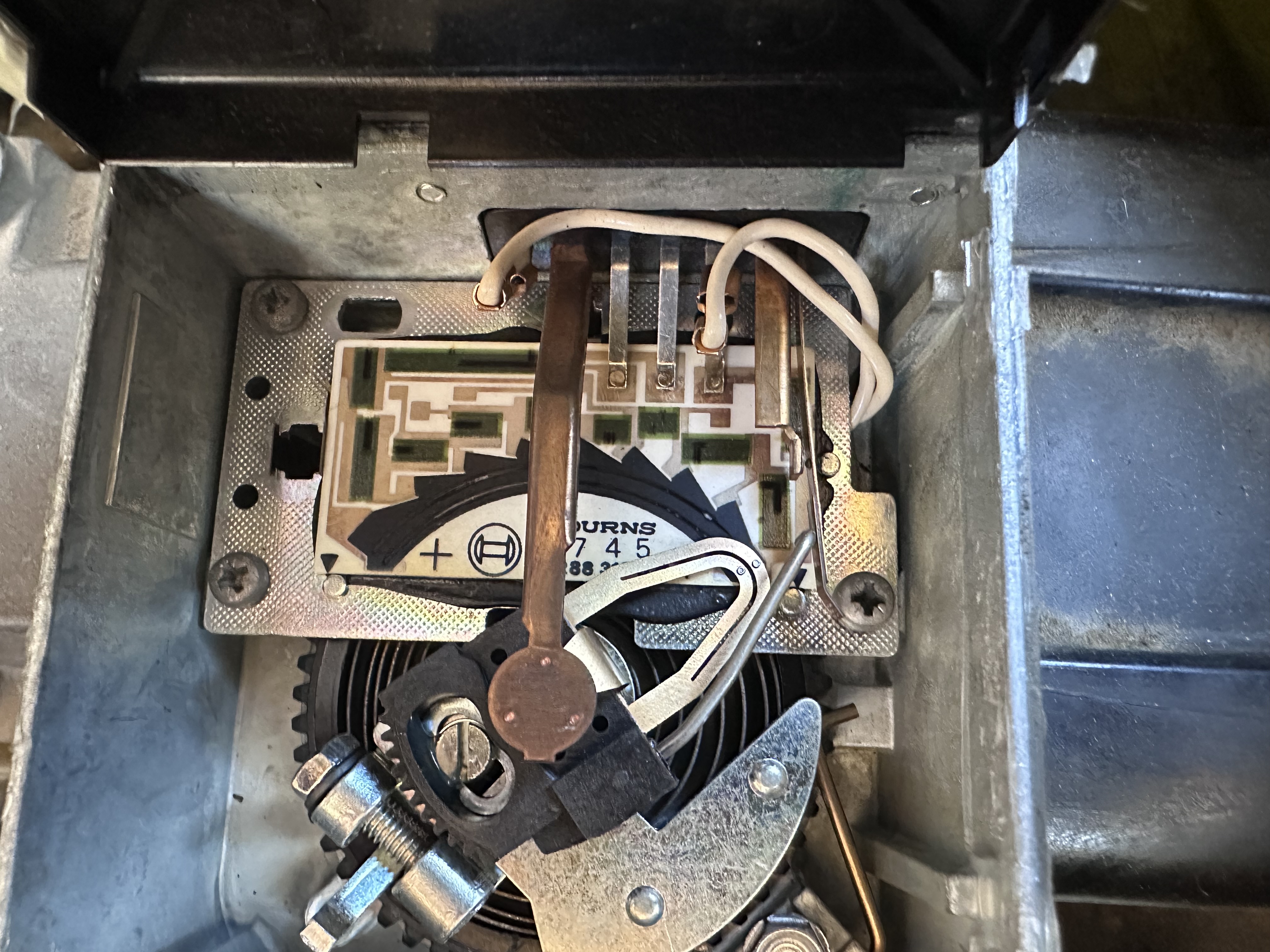

Re: VW T2b L-Jetronic Ersatzteil Frage
ist ein erster Verschleiß des Luftmassenmessers mit dem Auge zu erkennen? Ich habe mir die Schleifbahnen angesehen, konnte aber das Weiße der Platine nicht sehen. (An den Schrauben ist zu erkennen, dass da schon mal jemand irgendetwas versucht hat)
Thema ist auch ein leichtes "zuckeln" im Teilastbereich.
VG
Jörg
