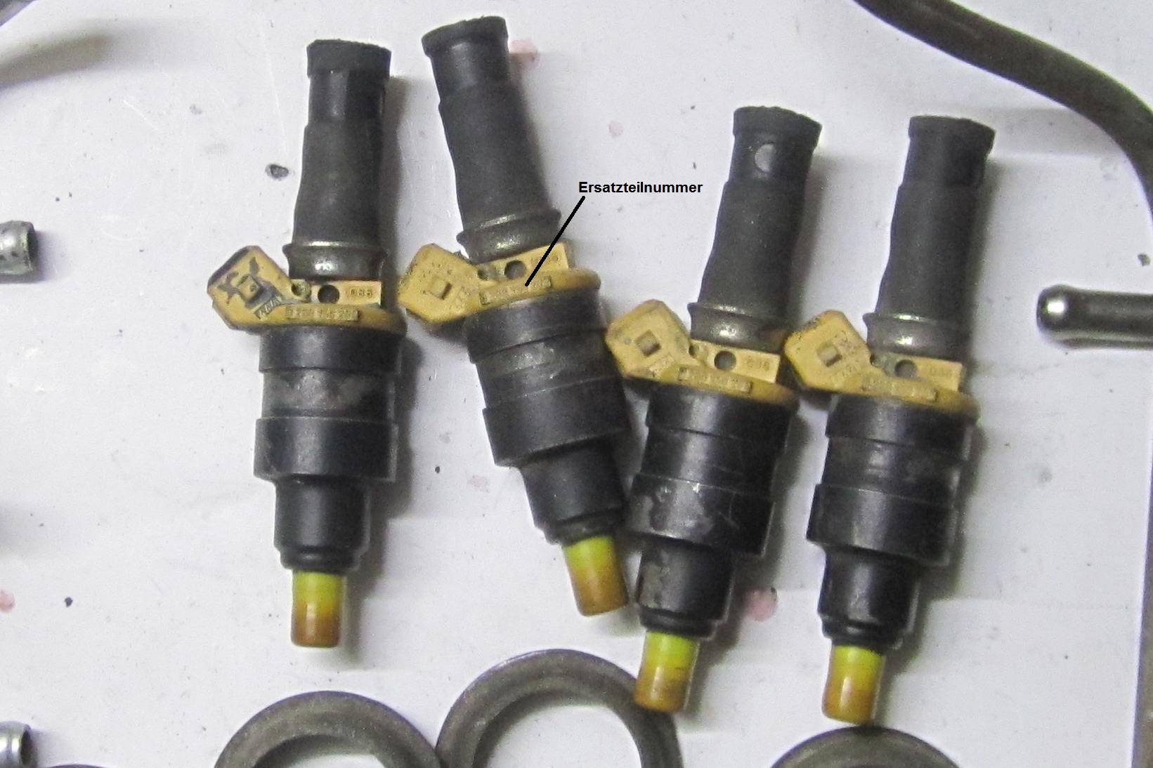

Hi Marcus,
die Nummer steht normalerweise auf der Seite der Düsen auf dem kleinem Plastik Näschen.
Ich nehme dann mal in mein Wissen mit auf, dass anscheinend die Düsen beim 79ger Modell identisch sind.
Irgendwie hatte ich durch die fehlenden Widerstände angenommen, das die Düsen hochohmig sind.
Das die Änderung nur gemacht wurde, damit die Steuergeräte nicht mehr kompatibel sind, hätte ich nicht gedacht.

Hallo Thomas,
jupp so sollte es sein - und ist auch auf den neuen so - nur auf den bisher verbauten ist auf keiner der Vieren was zu finden :(
Aber manchmal gilt halt dann "Mut zur Lücke".
Gruss
Marcus

Servus,
Hab jetzt bei meinem Bus mal nachgeschaut:
"0280 150 114" steht auf den Einspritzdüsen
lG Michi

Hallo Michi,
bestätigt ja glücklicherweise meine Theorie, anscheinend wurden immer diesselben Düsen ab 75 verbaut. Somit ist meine Hoffnung ja begründet das meiner bald wieder mit den neuen Düsen läuft. :dafür:
