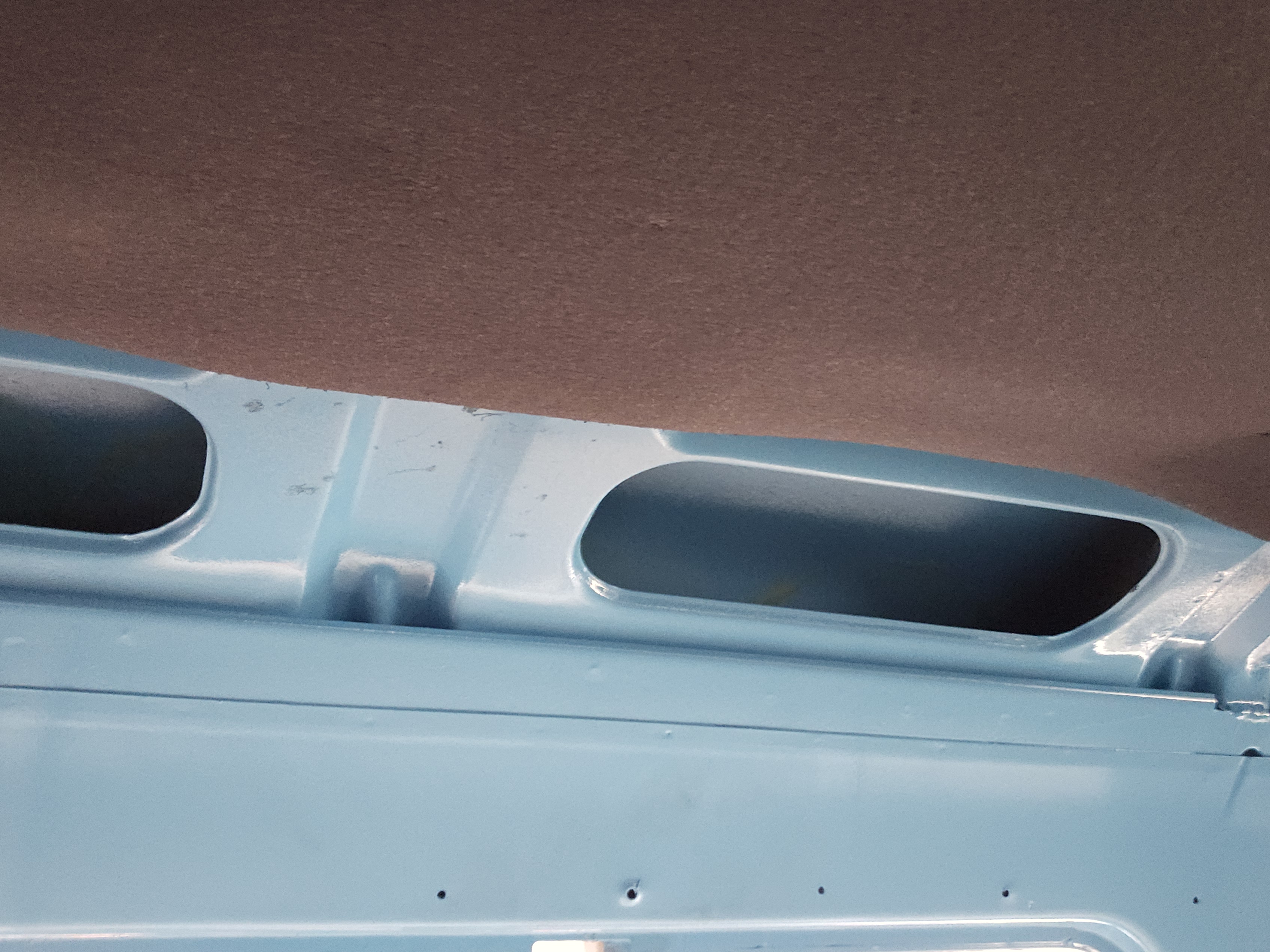

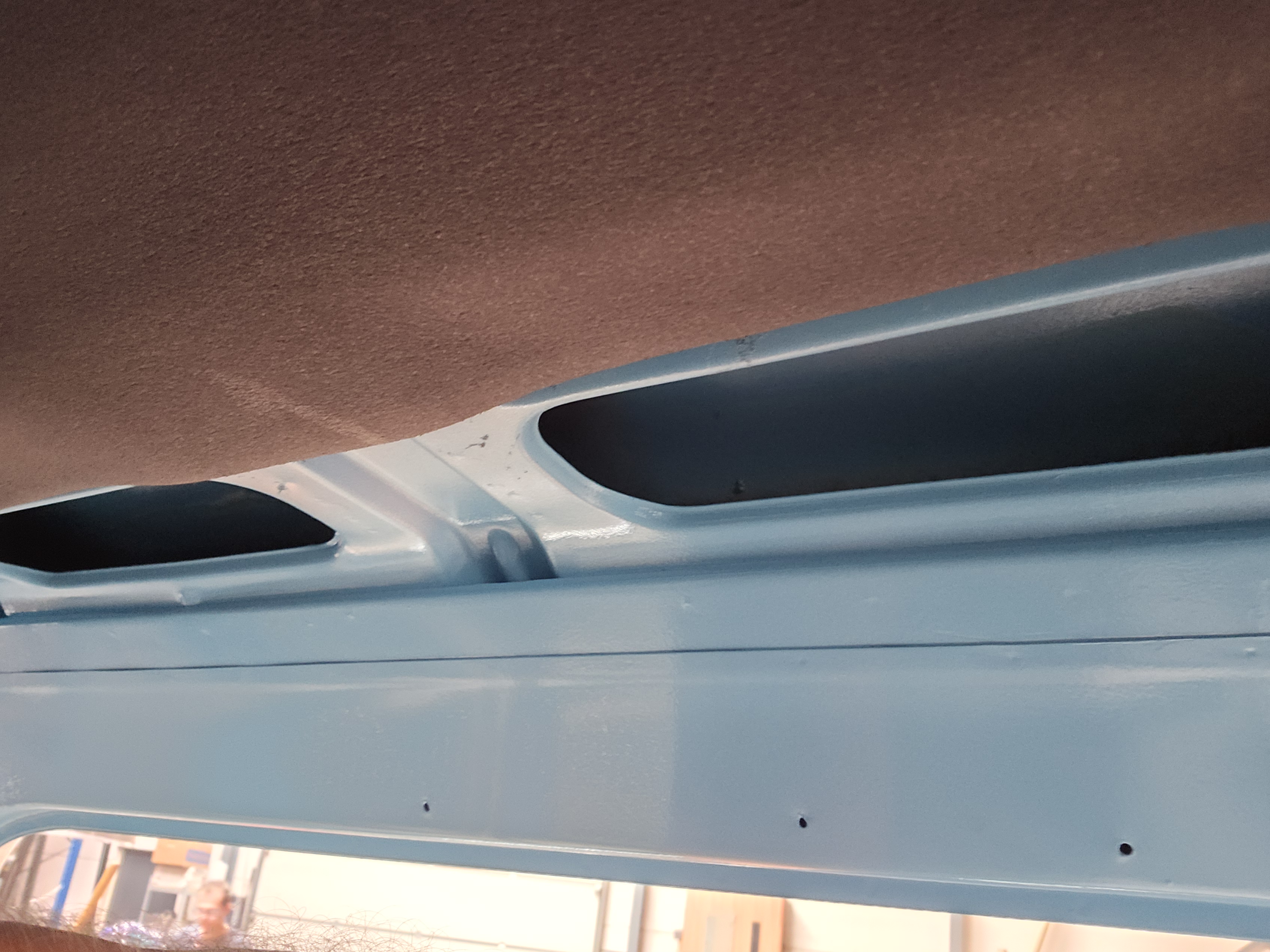

Wenn ich mich kurz vorstellen darf: ich bin der Tom komme aus der Nähe von Köln und habe jetzt auch einen T2a bus :D
Beim zusammenbauen bräuchte ich ein wenig Rat, wie z.b. jetzt akut bei dem Dachhimmel.
Folgendes Problem
Der Dachhimmel wurde ausgebaut (nicht von mir) nun wurde mir gesagt, dass es an den Spannstangen keine Haltefedern gab, sondern nur jeweils am Ende ein gummistopfen, nun frage ich mich wo stützen sich die Stangen ab?
Könnte mir da einer weiter helfen?
Lieben Gruß

Hallo Norbert,
Vielen dank erst einmal für deine Antwort. Auf dem link, den du mir gesendet hast bin ich auch schon gestoßen, aber auch da sind diese kleinen haltefedern mit dem Haken. Diese waren bei mit nicht verbaut, deswegen macht mich das ganze sehr stutzig.
Und natürlich habe ich bereits google ausgequetscht :)
Gruß Tom

Tommy_90
Beiträge: 3
Registriert: 05.09.2024 16:47
Re: Dachhimmel
Beitrag von Tommy_90 »
Doch doch, ich habe ein Schiebedach das ist es ja was mich total verwirrt
Beiträge: 6588
Re: Dachhimmel
Bei Dir hatte doch hinten innen schon jemand rumgebastelt -
die Bohr-Löcher über den Fenstern sind doch auch nicht original.
Meine Bilder mit den Haken im Schiebedachkastenbereich sind von einem T2b 1979.
Ob es beim frühen T2a noch anders gelöst war, ggf. bitte weiter recherchieren...
Aber auch 1971 werden sie im Teilekatalog genannt für T2 ab 1968 - 6x VW# 311 867 549, Bildtafel A51 (32)
Viel Erfolg.
