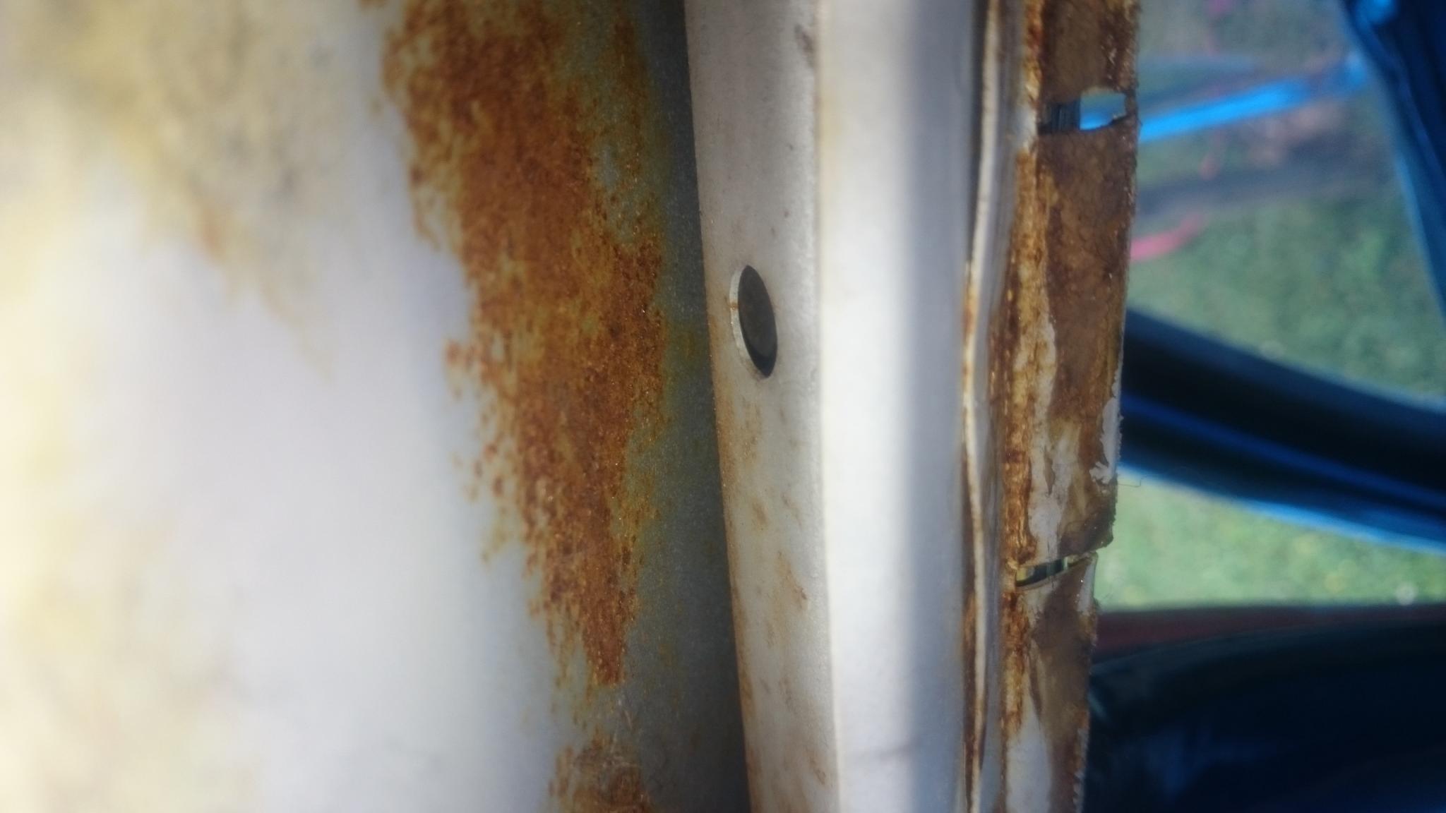

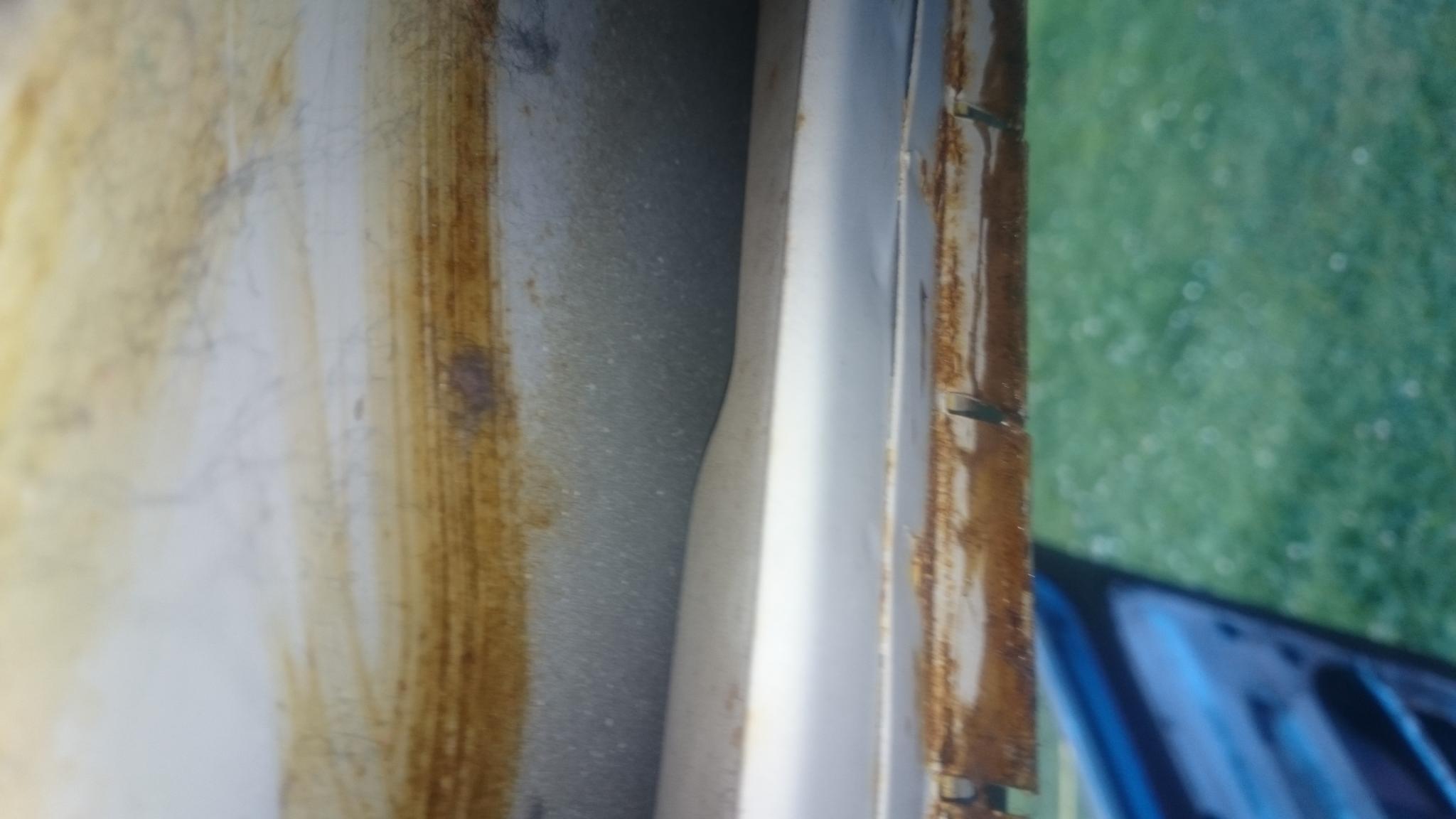

Bei mir sieht das so aus, dass ich einmal (vorne) jeweils ein Loch in der "Wulst" habe wo der Dran eingehängt wird und dahinter sind Kerben in die das ganze reinflutscht.
Wenn du diese Kerben\Löcher nicht hast gehe ich davon aus das es die äußere Position ist.
PS die Bilder sind um 90* verdreht.

Hallo Matze. Jetzt muss ich dich nachträglich mal fragen ob bei dir Löcher drin waren oder nicht? Bin gerade auch dabei meinen Himmel einzubauen. Gruß aus Köln

Nein, die Stangen kommen nicht in die Löcher.
So wie in der Skizze unten dargestellt werden die Stangen eingeklemmt.
Clas
