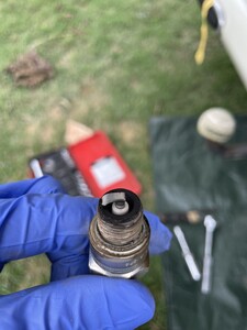

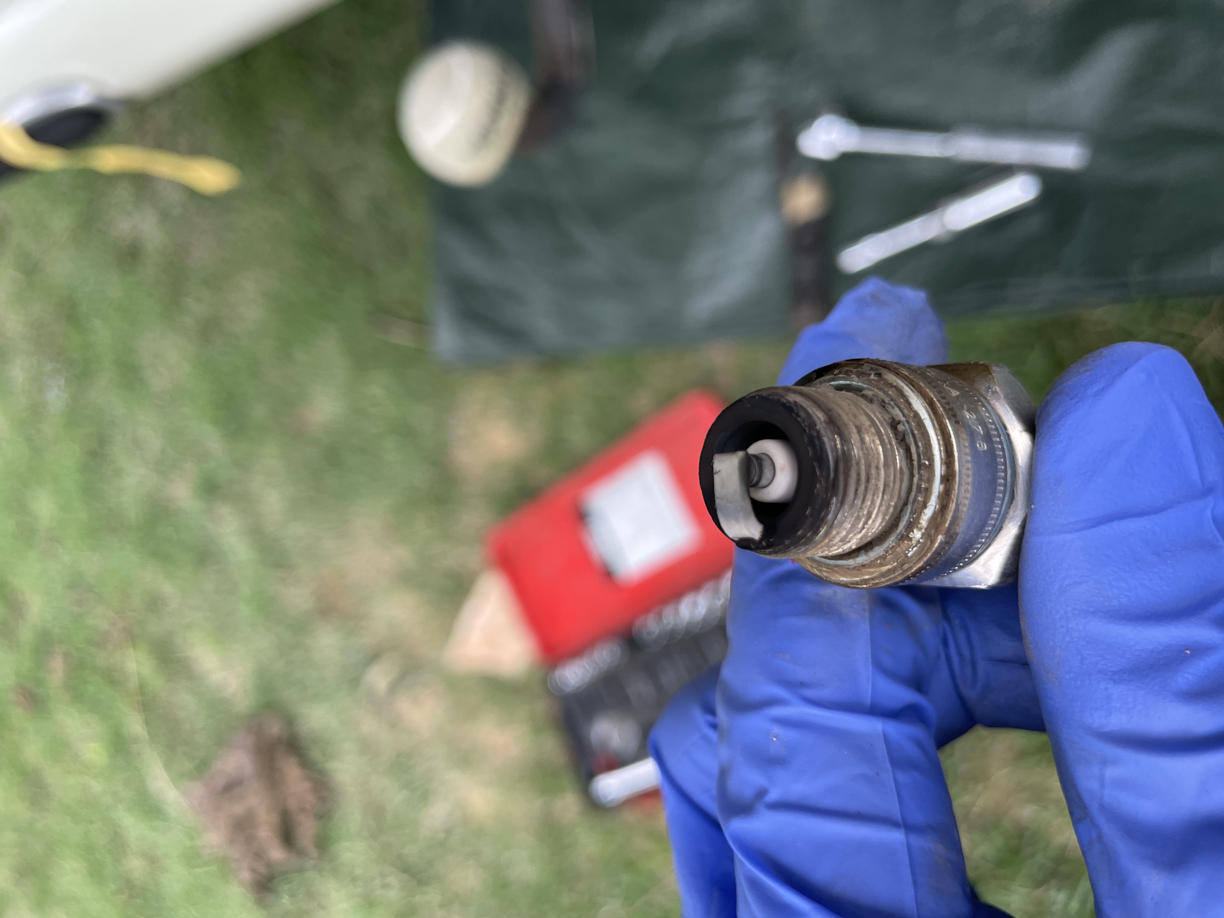

Hatte kurz vor der Abfahrt die Zündkerzen erneuert aber er läuft ansich ohne Probleme sodass ich eig nicht glaube das es direkt vom Motor her kommt. Habe sie gestern mal ausgebaut und angeschaut( Bild anbei- was sagt ihr eher ein bisschen zu mager oder?)

Ventilspiel oder Zündung kann ich eher ausschließen oder was meint ihr?
