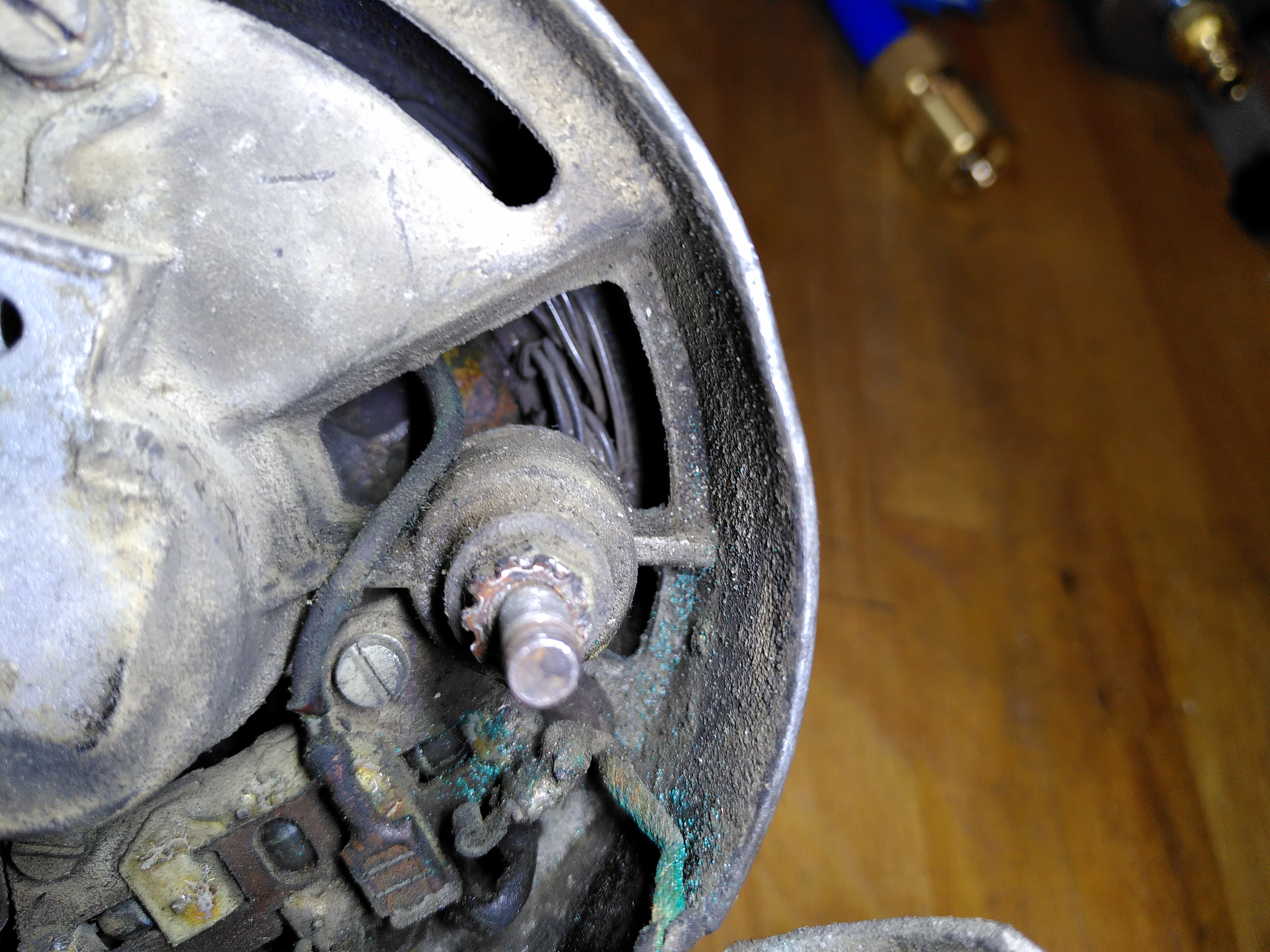

Sorry für die späte Rückmeldung, Leute!
Ich habe nicht den Eindruck, dass der Ladebooster etwas mit dem Defekt zu tun hatte. Bei Öffnen der hinteren Abdeckung sind mir direkt die stark korrodierten Kontakte der Dioden ins Auge gefallen. Ich hatte ja vor ein paar Jahren einen Kabelbrand im Motorraum durch ein defektes Relais am Heizgebläse. Den Brand habe ich damals mit einem Pulverlöscher gelöscht, wodurch sich das stark korrosive Löschpulver gleichmäßig im Motorraum verteilt hat. Ich habe den Motor später dann mit viel Wasser gespült (das hat mir auch ganz schön weg getan...), aber in der Lima ist anscheinend genug oxidierendes Material verblieben.
Ob das nun letztlich für den intermittierenden Ausfall gesorgt hat, kann ich nicht sagen. Die Wicklungen sehen unauffällig aus, der Rotor dreht leichtgängig, wenn auch mit etwas Lagergeräusch.
Sollte ich noch etwas Spezielles prüfen, was für euch von Interesse ist?

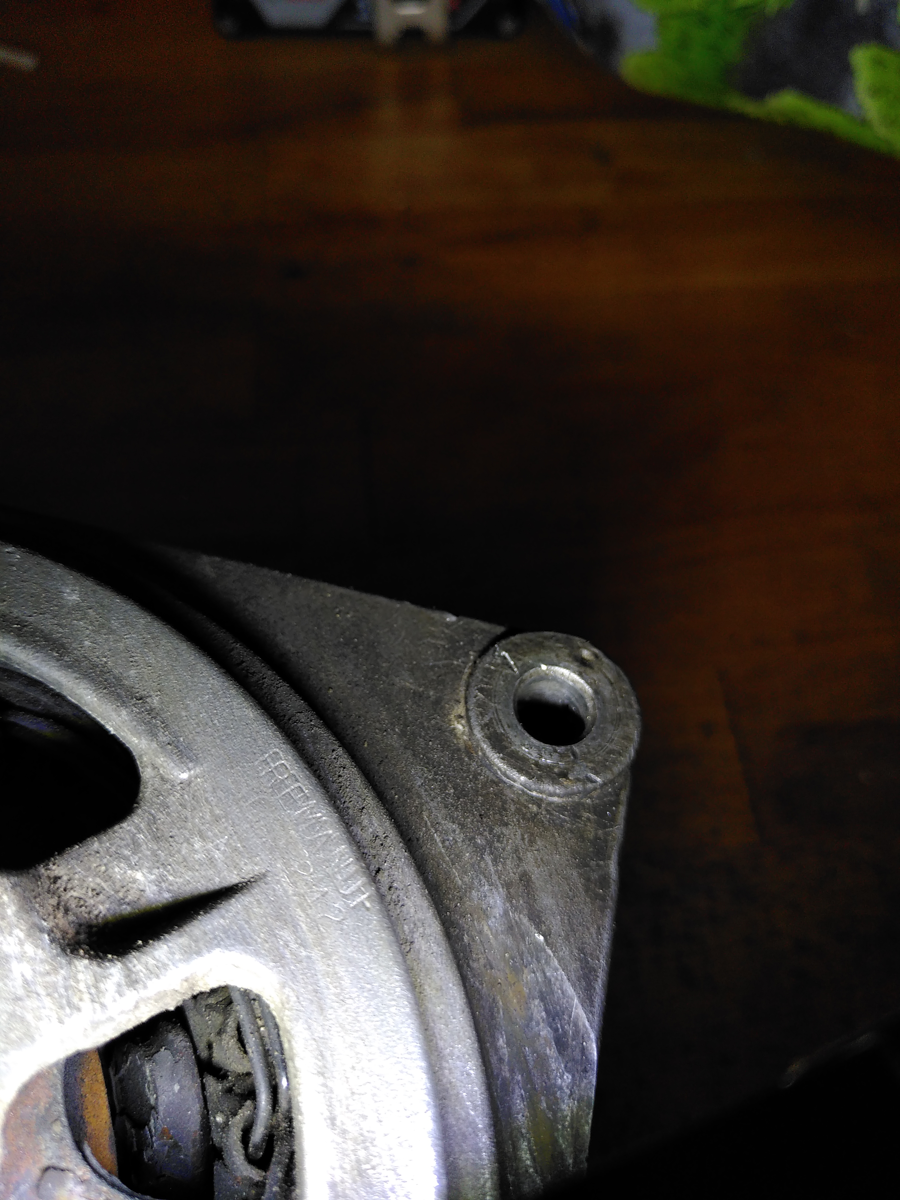

Eine Typbezeichnung konnte ich auf der Lima übrigens nicht finden. Auf der Vorderseite ist etwas eingeschlagen, was ich aber nicht zuordnen kann:
Ursprünglich war ja mein Plan die Lima reparieren zu lassen, aber ergibt das bei einem vermeintlichen No-Name-Produkt überhaupt Sinn?
