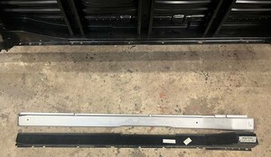

So, nach etwas Archeologie kann ich das zumindest für den Innenschweller mehr oder weniger beantworten.
Scheinbar gibt es (mindestens) 3 verschiedene Innenschweller:
- Mit Ausprägungen (vmtl. frühe Baujahre, vor MJ76) (Bild der Silberne, ist aber ein Repro)
- Mit Ausschnitten (am Bild ganz unten, und auch ganz oben am Bus zu sehen)
- Mit Löchern (wenn kein Mittelschweller verbaut, wie im Foto meiner Frage)
Die Ablauflöcher für den Aussenschweller sind hier in den Mittelschweller gebohrt (dann hat der Innenschweller nur Ausschnitte) und auf der linken Seite (wo der Mittelschweller original nicht vorhanden ist) im Innenschweller.
Beste Grüße,
Alex
