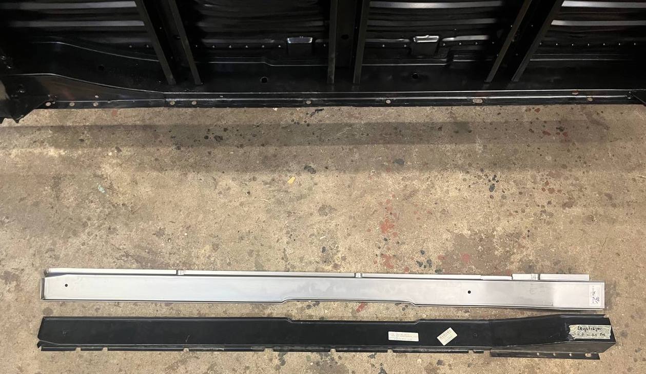

Ich möchte das hier nochmal ausgraben, da ich mir bei meinem Bus nicht sicher bin (MJ77, BJ76).
In den Aussenschwellern sind hier keine Ausprägungen drinnen,
in den Innenschwellern (die Reste von ...) Bohrungen:
Verstehe ich richtig, dass das dann ab 75 so original ist?
Bei den Aussenschwellern scheint es beides (als repro) zu geben: Händlerbeispiel,
aber bei den Innenschwellern scheint es nur solche mit Ausprägungen zu geben: Händlerbeispiel
Aber ist es hier überhaupt empfehlenswert, die "richtigen" Innenschweller zu nehmen - mit Ausprägungen scheint dem Wasserablauf zuträglicher...

Re: Ausprägungen im Außenschweller bis wann?
So, nach etwas Archeologie kann ich das zumindest für den Innenschweller mehr oder weniger beantworten.
Scheinbar gibt es (mindestens) 3 verschiedene Innenschweller:
- Mit Ausprägungen (vmtl. frühe Baujahre, vor MJ76) (Bild der Silberne, ist aber ein Repro)
- Mit Ausschnitten (am Bild ganz unten, und auch ganz oben am Bus zu sehen)
- Mit Löchern (wenn kein Mittelschweller verbaut, wie im Foto meiner Frage)
Die Ablauflöcher für den Aussenschweller sind hier in den Mittelschweller gebohrt (dann hat der Innenschweller nur Ausschnitte) und auf der linken Seite (wo der Mittelschweller original nicht vorhanden ist) im Innenschweller.
Beste Grüße,
Alex
Beste Grüße,
Alex
