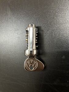

UPDATE :
Schlüssel kam an. Ausprobiert an allen 3 Türen - funktioniert tadellos! :bier:
Habe den Schlüssel dann in das Zündschloss gesteckt. Ich kann ihn auf beiden Seiten einstecken. In einer Variante sind die Schließplättchen weniger herausstehend als bei der anderen. Sieht somit nach weniger Arbeit aus. Würde dann also diese Variante nehmen und mich da langsam mit Thomas‘ Plättchensatz vorarbeiten bis ich alle Herausstehenden so getauscht habe dass sie bündig sind - oder aber ich nehme natürlich den vorhanden Türcode und bau das Schloss direkt darauf um. Entweder Türzylinder zerlegen und Plättchenanordnung kopieren oder mit der Umschlüsselungstabelle .
Wie dem auch sei… habe nochmal ein Foto angehangen von der besseren Version.
Viele Grüße!
