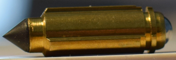

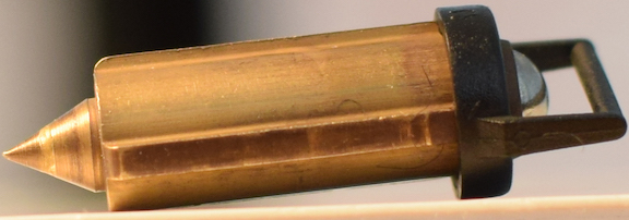

und danach dann die Vergaser. Die Schwimmernadelventile habe ich bei den damals neuen Vergasern trotzdem mehfach getauscht, da von grottiger Qualität, bis die mit Gummispitze zum Einsatz kamen, die halten bis heute dicht.
Das läuft nun einige Jahre problemlos, bis auf die Benzinschläuche.... die waren dann auch noch mal dran.
undicht!
dicht

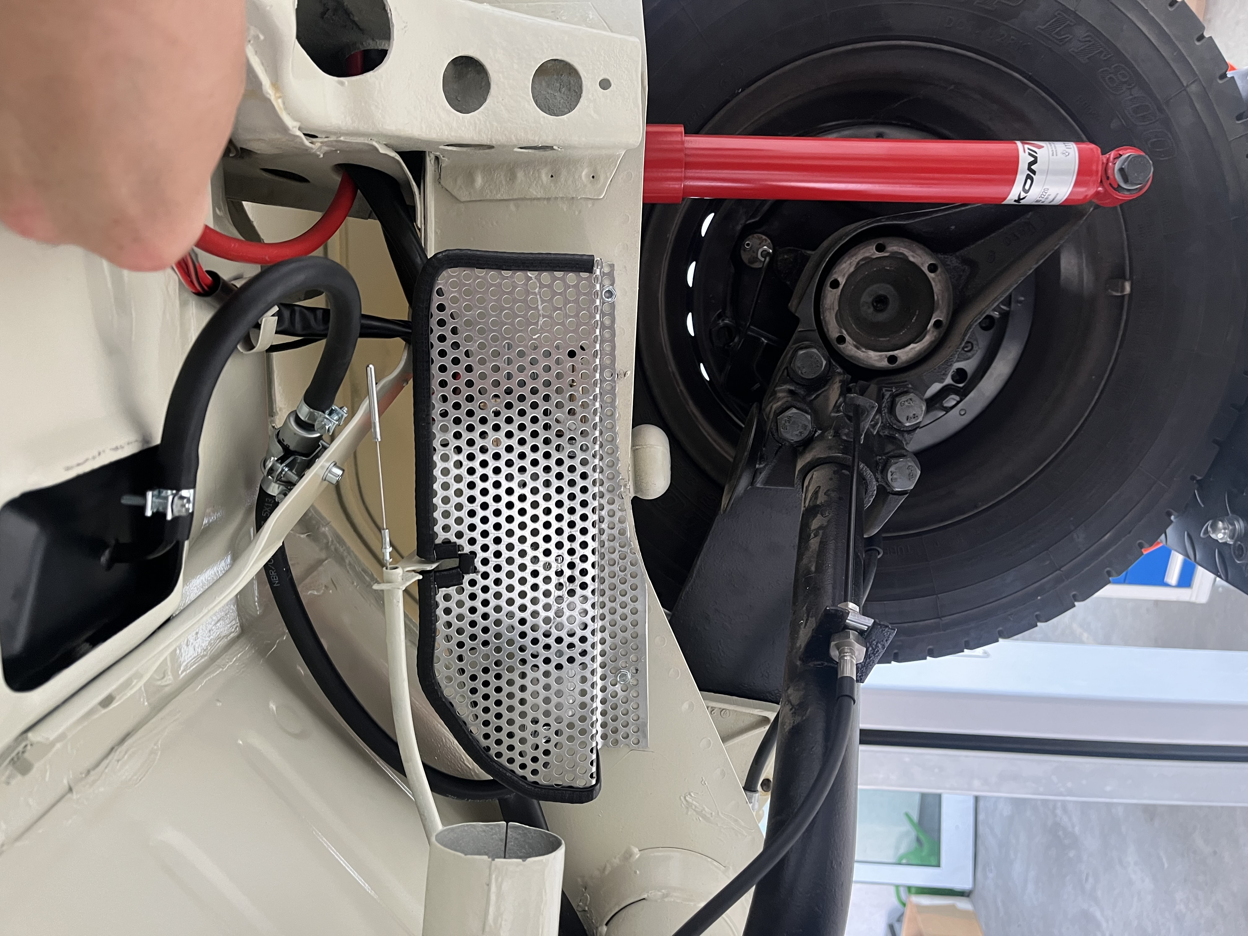

So, was meint ihr, kann man so lassen? Relais hängt an der schottwand, Zuleitung mach ich jetzt. Gibt es Anregungen, Verbesserungen oder Sicherheitsbedenken? Wollte später noch so nen kleines Gitter über alles machen das es etwas geschützt ist!
Danke und Grüße
Markus

So hab ich es mir vorgestellt 🤔

Ok, ich behandel das nach dem Motto „Keine Kritik ist Lob genug“ 😂

Sieht gut aus, sag ich dann mal!

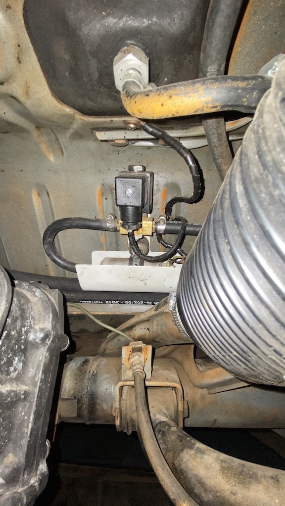

Beiträge: 4308
Re: Position Pierburg am CJ
ungefähr an der Stelle habe ich das Abschaltventil auch. Funktioniert seit Jahren problemlos.

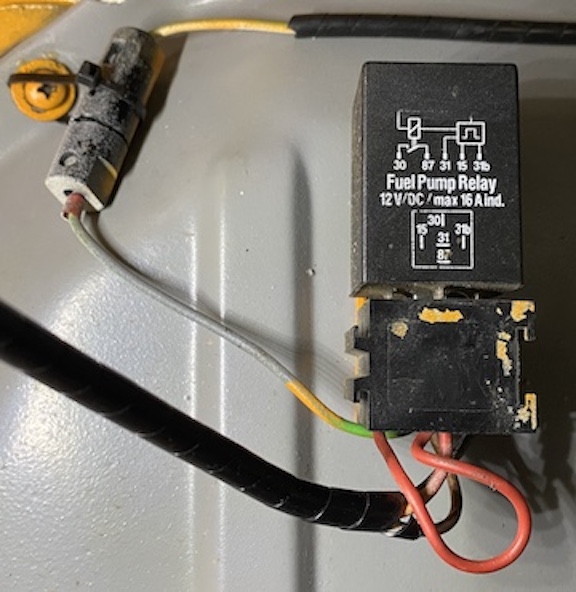

Hallo Zusammen,
Vielen Dank für diesen tollen und ganz genau für mich passenden Beitrag.
Nur weil ich immer so unsicher bin:
Frage 1:
die Reihenfolge von Benzinpumpe und Absperrventil spielt keine Rolle, oder?
Also vom Tank aus gesehen: zuerst das Absperrventil und dann die Pumpe oder umgekehrt ist egal?
So wie ich das sehen sind hier ja beide Versionen umgesetzt.
Und 2te Frage:
Habt Ihr das Absperrventil und die Pumpe am selben PLUS-Kabel nach dem Sicherheitsrelais (Sicherheitsabschaltung Benzinpumpe) angeschlossen?
Solange die maximale Ampere -Belastung des Sicherheitsrelais nicht überschritten wird (bei mir 8A) sollte das doch eine gute Lösung sein, oder übersehe ich da etwas?
Vielen Dank!

Moin moin Norbert,
ja richtig, die Einspritzung ist raus und Vergaser haben übernommen.
Und da der Motor einmal komplett überholt und nun fertig ist und bald in den Bulli zurück geht, bereite ich gerade alles dafür vor.
Sicherheitsrelais hatte ich immer schon fest vorgesehen - die ganze "Problematik" mit dem elektrischen Benzinhahn / Absperrventil habe ich erst hier im Forum gefunden.
(Ich überlege auch noch, ob ein komplett manueller Benzinhahn nicht auch ausreicht?)
