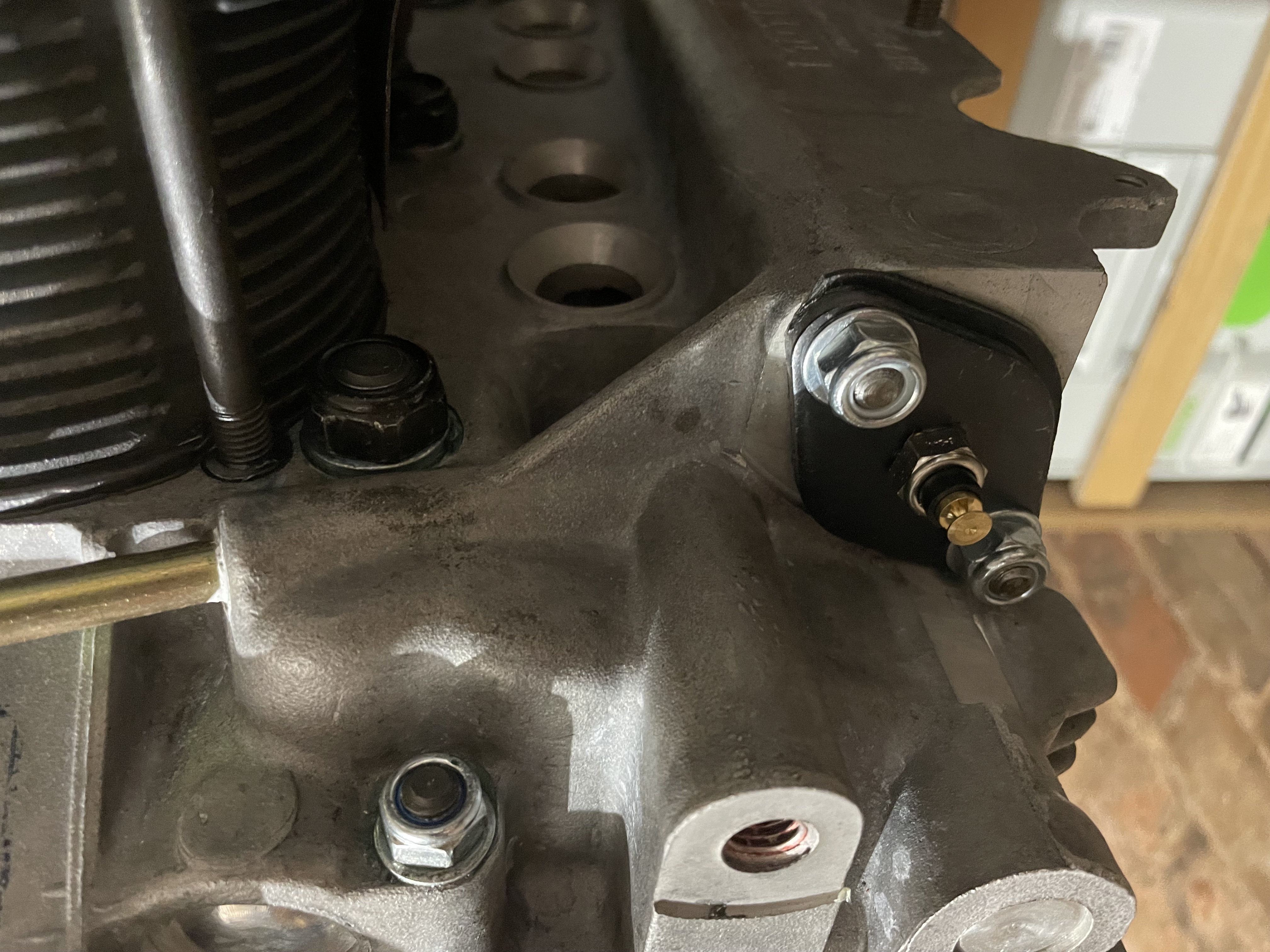

Da schließe ich mich an und berichte von den aktuellen Messungen am neu aufgebautem 2L Typ1:
- 2 Ölpeilstäbe VDO im Vergleich zeigen unterschiedliche Werte an, Abweichung 5°C.
- der VDO-Sensor im Bereich Blinddeckel (Typ3 Einfüller) im Gehäuse zeigt 20°C weniger an.
Wollte eigtl. auf diesen blöden Peilstab verzichten, aber es scheint doch eher die richtige Temperatur anzuzeigen.
Ich werde noch versuchen den Sensor mit einem Mastering zu versehen, evtl. bekommt das Teil "zu wenig Masse" ab.
Der Peilstab hat ja schön zwei Anschlüsse und ein perfekte Masseverbindung.
Chereo!
Sebastian
