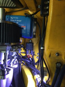

Hi Torsten warum so schnippisch
Es geht ja um Probleme beim Anlassen, und ich wollte das HSR nicht als Geplingel stehen lassen, dafür funktioniert es zu gut
Mit der Überlastung durch zusätzliche Einbauten hast Du bestimmt in der Praxis schon viel schei.. gesehen und sicher recht, aber das ist eine andere Geschichte.
Natürlich sollte das ordentlich gemacht werden, z.B. hab ich das von Norbert gerne empfohlene Nagares Relais verbaut (heute von Mahle erhältlich). Damit werde ich mich kaum jemals noch mit dem Thema befassen müssen
Übrigens, damit bei meinem Bild keine falschen Schlüsse gezogen werden, das Orion Tr Smart 12-12/30 welches ich verbaut habe passt nicht bei Verwendung von Weber Doppelvergasern. Es ist zu breit, weshalb ich hinten die Kühlrippen und Anschraubleiste kappen musste, viel Arbeit. Der 12-12/18 Laderegler ist schmaler und passt an der Stelle ohne Nacharbeit.
