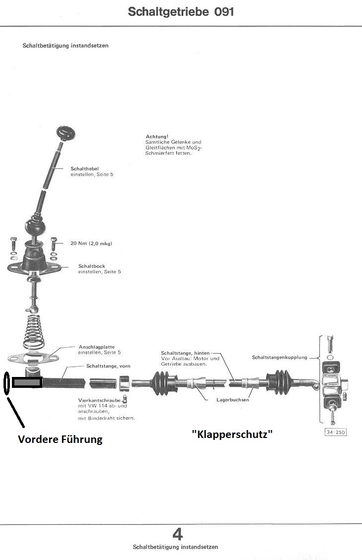

Beiträge: 5156
Re: Lastabhängiges Schleifgeräusch vorne...
Hier noch mal die Seite aus dem RLF:
Ich habe das Bild mal um die vordere Führung erweitert.

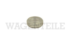

Da geht gerne die vordere Buchse kaputt:
