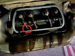

Re: Öl spritzt aus Stoßstange Zylinder 3
Vielen Dank für die Antwort.
Also mit Kipphebel und Welle ausbauen kommt man nur beim Flachmotor an die Stößelstangen?
Das Öl kommt aus dem Zylinderkopf und läuft in den Ventildeckel.
Nicht aus dem Stösselrohr.
Ich hoffe ich kriege das hier irgendwie gut erklärt.
Ich hänge mal ein Foto an. Der rote Kreis zeigt das Leck.

An die Stößelstangen kommst Du auch, wenn die Kipphebel weg sind. Nur an die Dichtungen der Stößelstangenrohre kommst Du, ohne Abbau der Köpfe, nicht ran.
Vielleicht reicht ja erst einmal eine neue, gute, Ventildeckeldichtung. Das Öl in die Ventildeckel läuft ist erstmal nicht ungewöhnlich.

ich verstehe dein Problem noch nicht so richtig bzw. komme mit der Wortwahl nicht zurecht.
Das Schmieröl wird durch die Stoßstangen in die Kipphebel gefördert und fließt durch die Stoßstangenschutzrohre aus dem Zylinderkopf zurück.
Ist die Ventildeckeldichtung undicht oder eins / mehrere Stoßstangenschutzrohre?
Die Stoßstangenschutzrohrdichtungen kannst du bei eingebautem Zylinderkopf nur tauschen wenn du Teleskoprohre verbaust.
Ich finde die von Syngear super.
https://syngear.net/de/product/syngear- ... d-removal/
Stefan

Wenn ich das richtig verstehe, meinst Du Öl kommt zwischen Stößelstange und Kipphebel? Das wäre ganz normal. Das Öl soll aber durch das Stößelschutzrohr ablaufen. Öllecks nach außen kann es durch die Ventildeckeldichtung oder die Stößelschutzrohrdichtungen geben. Ansonsten würde mir nicht einleuchten weshalb man unterwegs den Deckel abnimmt.heronimo hat geschrieben: ↑21.10.2025 15:02 Vielen Dank für die Antwort.
Viele Grüße, Matthias

Zunächst mal: "Stoßstange" ist der korrekte Terminus, auch wenn die Meisten "Stößelstange" dazu sagen.
Zur Sache: Du musst dich entscheiden, ob das Öl aus der Ventildeckeldichtung läuft oder aus einem der Schutzrohre.
Falls ersteres ist die möglicherweise nur reingerutscht. Oder sie ist gerissen oder der Federbügel sitzt nicht richtig.
Falls Schutzrohr ist selten die Dichtung schuld. Stattdessen reisst die Schweißnaht, vorzugsweise im Bereich der ziehharmonikaförmigen Falten. Die Schweißnaht sollte deshalb bei Montage des Rohrs immer nach oben gedreht werden. Ist sie es nicht, kann man vorsichtig versuchen, sie dort hin zu drehen. Dabei aber nicht die Dichtungen quälen und im Zweifelfall besser den Versuch abbrechen. Stattdessen dann lieber versuchen, mit Teflonband, Reparaturpampe, Kaugummi oder was auch immer den Ölverlust etwas einzudämmen.
