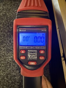

Dass an der Zündpistole der Lichtblitz nicht verstellt ist, soll das folgende Foto zeigen.
Die Pistole ist nur an 12 Volt angeschlossen und ist auf den Modus "Zündwinkel-modus" eingestellt. Die Zahl links zeigt an, dass der Auslösezeitpunkt des Blitzlichtes auf "0" steht.

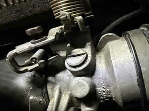

Mich stört es ungemein, dass ich die Leerlaufschraube an der Drosselklappe so weit herausschrauben muss. Die steht deutlich über dem Einfassrand der Drosselkappe.
Bisher war eine passende Einstellung erreicht, wenn die Oberseite der Schraube mit dem Rand bündig, oder sogar ein wenig tiefer war. Ich schraube das morgen mal auseinander und kann ggfs. eine andere Drosselklappe einbauen.
