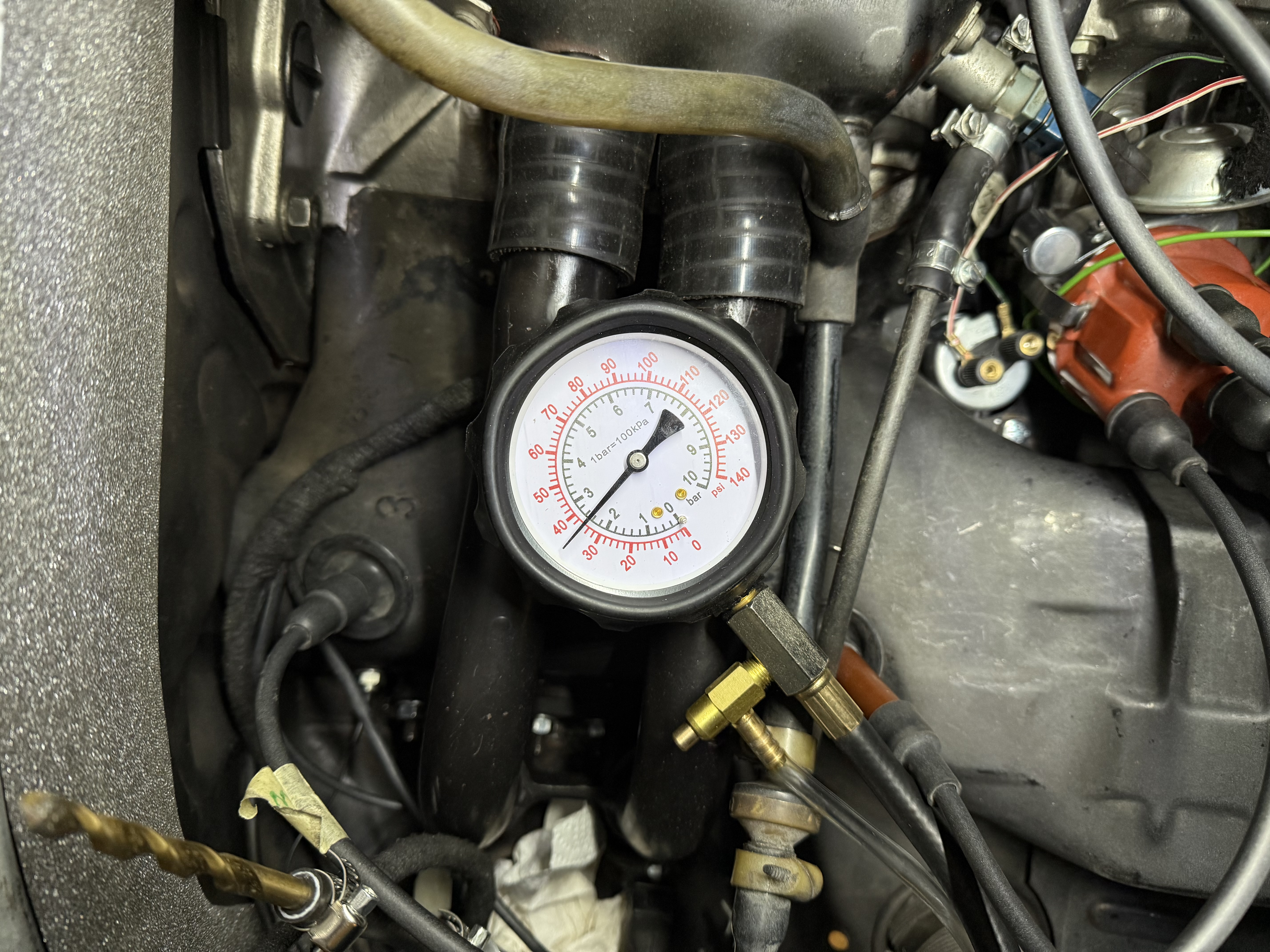

du kannst doch einfach das Benzindruck Manometer mit einem Benzinschlauch an den Prüfanschlus stecken.
Die Schraube musst du vorher natürlich raus drehen. Da kommt wenn der Motor aus ist auch nicht wirklich viel Benzin raus.

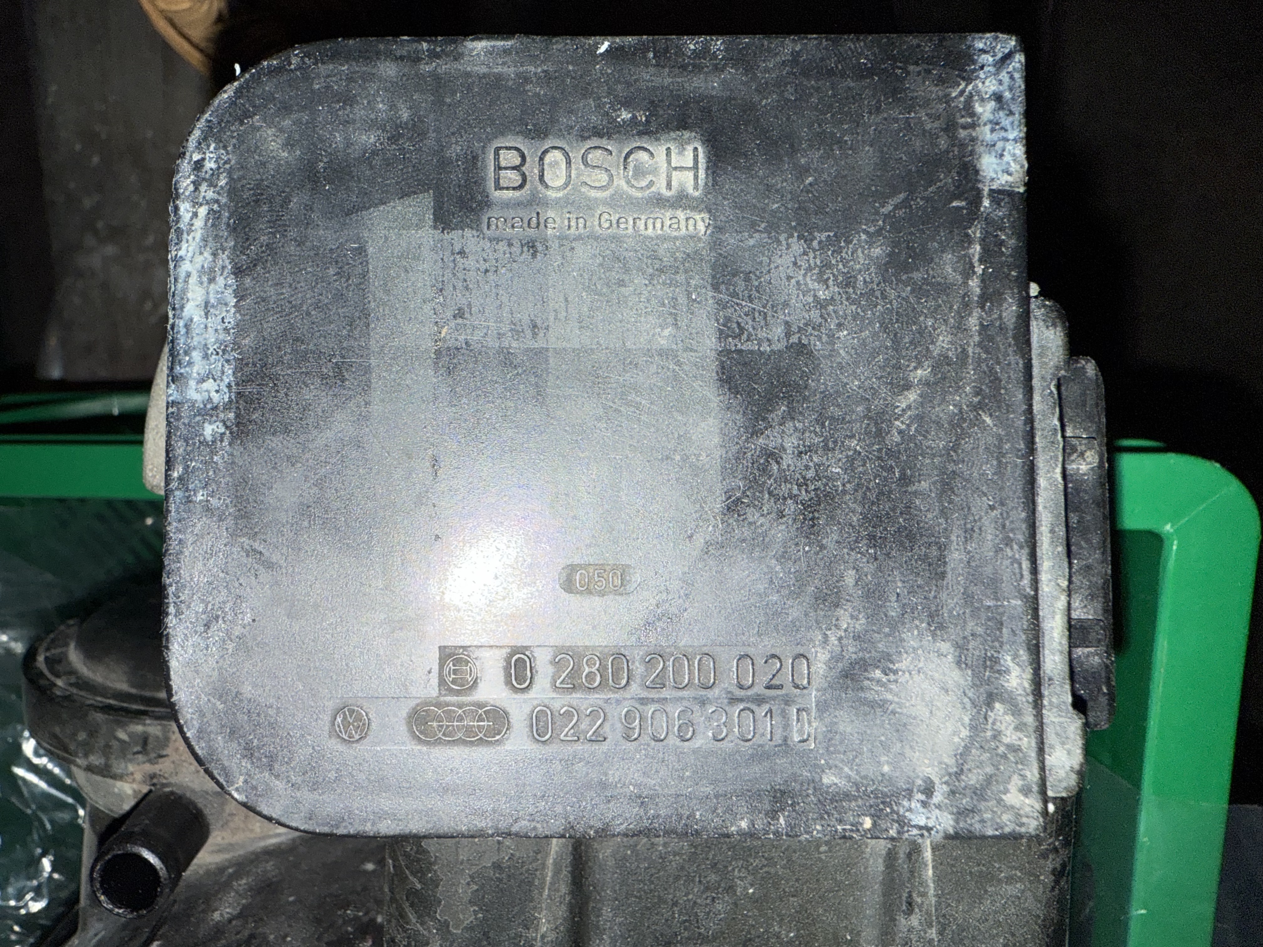

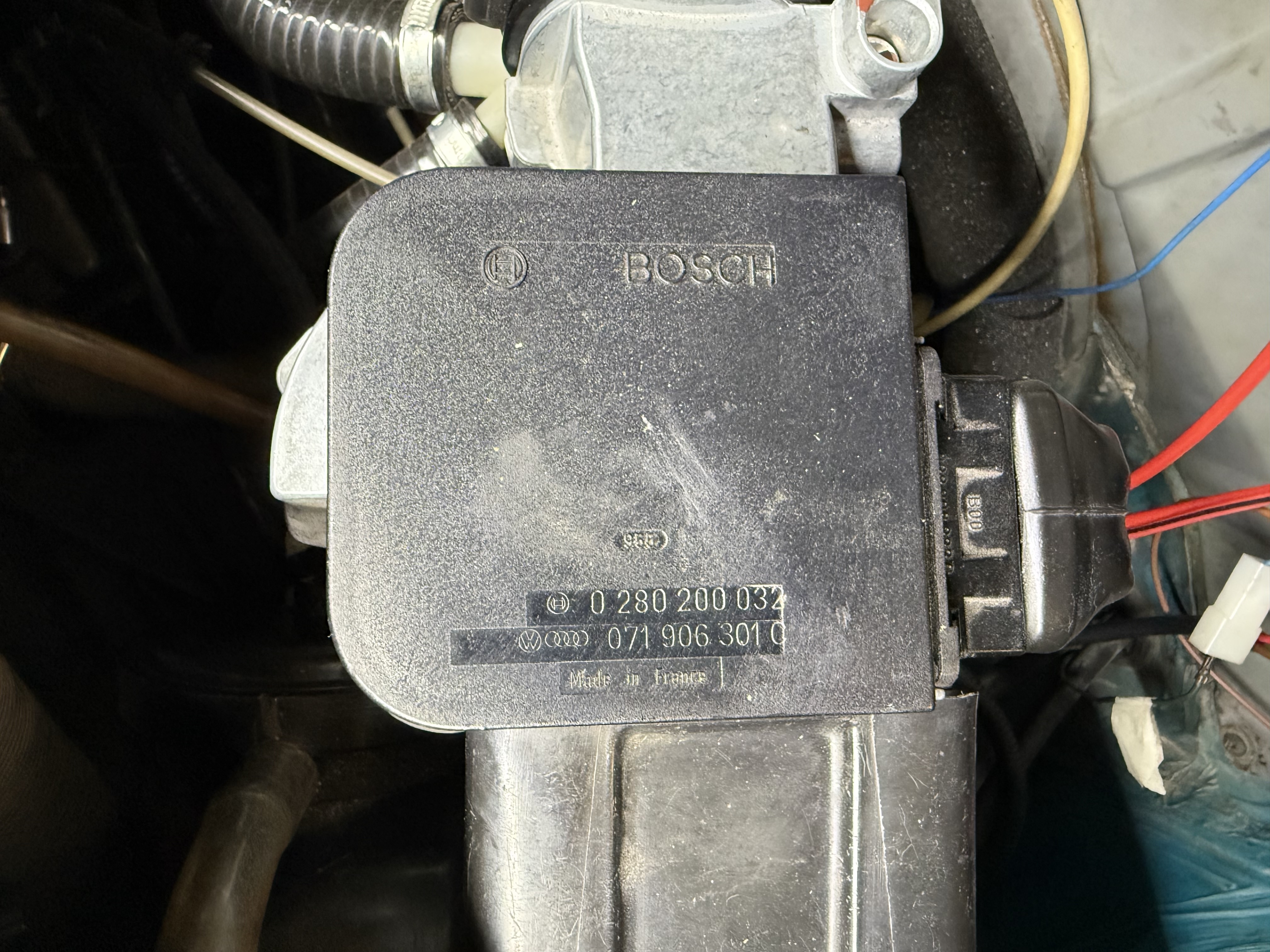

Zu den Teilenummern der aktuell verbauten Komponenten:
Als Ersatz habe ich folgende Bauteile im Lager, die ich letztes Jahr mit einer kompletten Einspritzanlage gekauft habe:
Ein zweites Ersatz- Steuergerät habe ich auch noch, wollte das jetzt aber nicht im Lager aufspüren.

ich schaue ja meist auf die Bosch nummern, die sind wenigstens fortlaufend.
Das 166ger und das 178ger Steuergerät kannst du untereinander tauschen.
Die sind beide für 78ger Schaltwagen in Kombination mit dem 020ger LMM tauglich.
Ich glaube jetzt nicht wirklich das die Sachen defekt sind, aber die sind ja schnell getauscht.

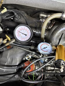

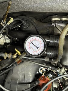

Ich habe gestern den Benzindruck gemessen. Beim ersten Test mit stehendem Motor habe ich die Benzinpumpe manuell laufen lassen. Der Benzindruck lag bei 2,5 bar. Als ich den Benzindruckregler mit Unterdruck beaufschlagt habe, sank der Benzindruck auf 2,0 bar. Bei laufendem Motor war der Benzindruck bei 2,0 bar, egal bei welcher Drehzahl. Der Benzindruck scheint auch nicht die Ursache zu sein.

ich habe probeweise meinen Ersatz- LMM eingebaut. Wie nicht anders zu erwarten, gab es keine Veränderung.
