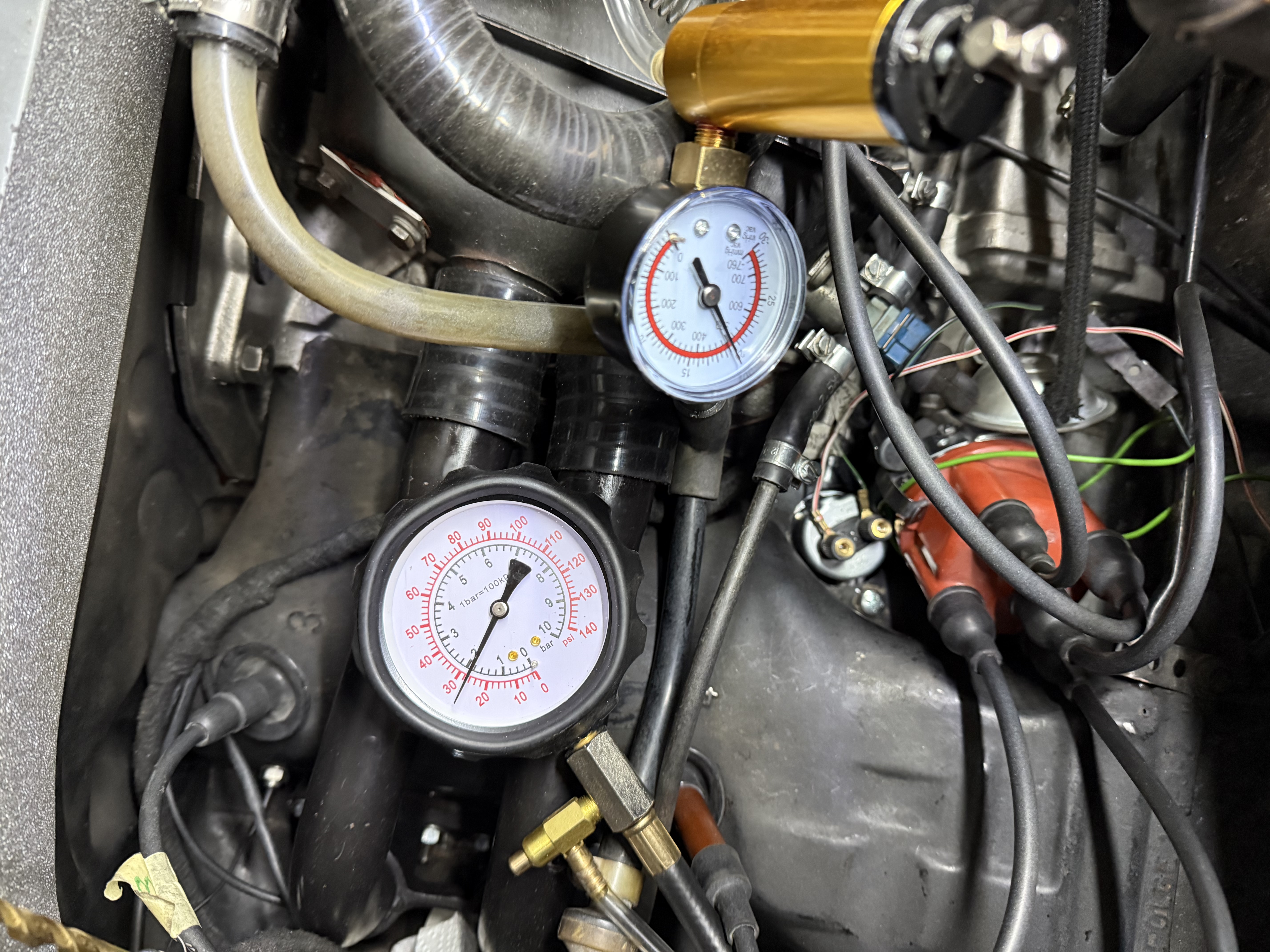

Wie auch immer, nachdem die Zündung durchgeprüft ist, will ich die Benzinversorgung prüfen. Das Equipment für die Benzindruckmessung habe ich, aber es fehlt mir ein Adapter auf M4, um an den Prüfanschluss zwischen den Einspritzventilen vom Zylinder 3 und 4 die Messung durchführen zu können. Ich habe schon im Weltweiten gesucht, aber nichts passendes gefunden. Weis einer von euch eine Quelle?
Wenn es nichts gibt, kann ich auch die Ringleitung öffnen und einen Anschluss zwischenbauen, aber ich habe gerade keine Lust, im Benzin zu panschen.
Danke für eure Hilfe,
Beiträge: 5130
Re: Anlaufschwierigkeiten bei Inbetriebnahme eines neuen Typ 4 Einspritz-Motors
Hi Thomas,
du kannst doch einfach das Benzindruck Manometer mit einem Benzinschlauch an den Prüfanschlus stecken.
Die Schraube musst du vorher natürlich raus drehen. Da kommt wenn der Motor aus ist auch nicht wirklich viel Benzin raus.

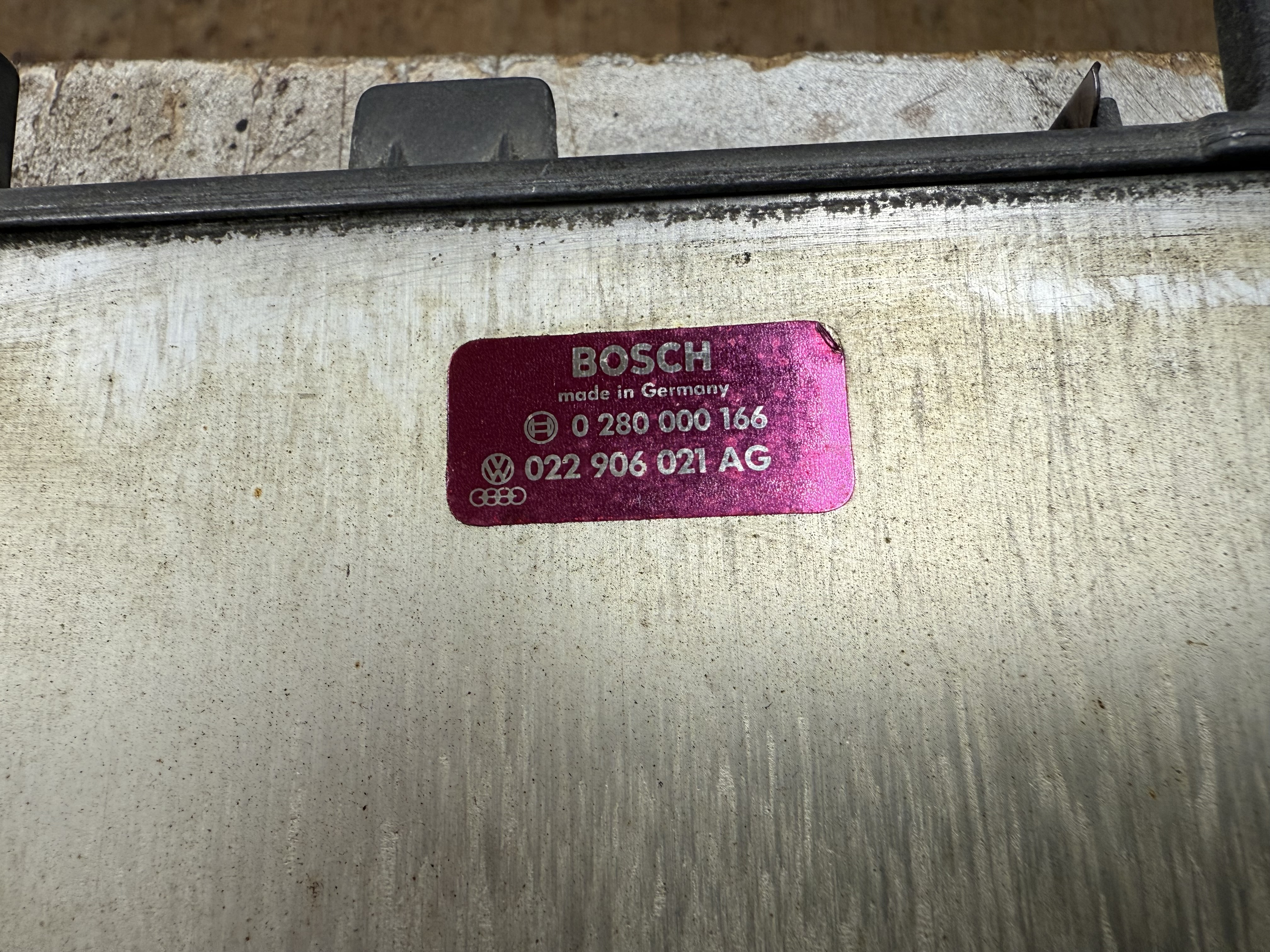

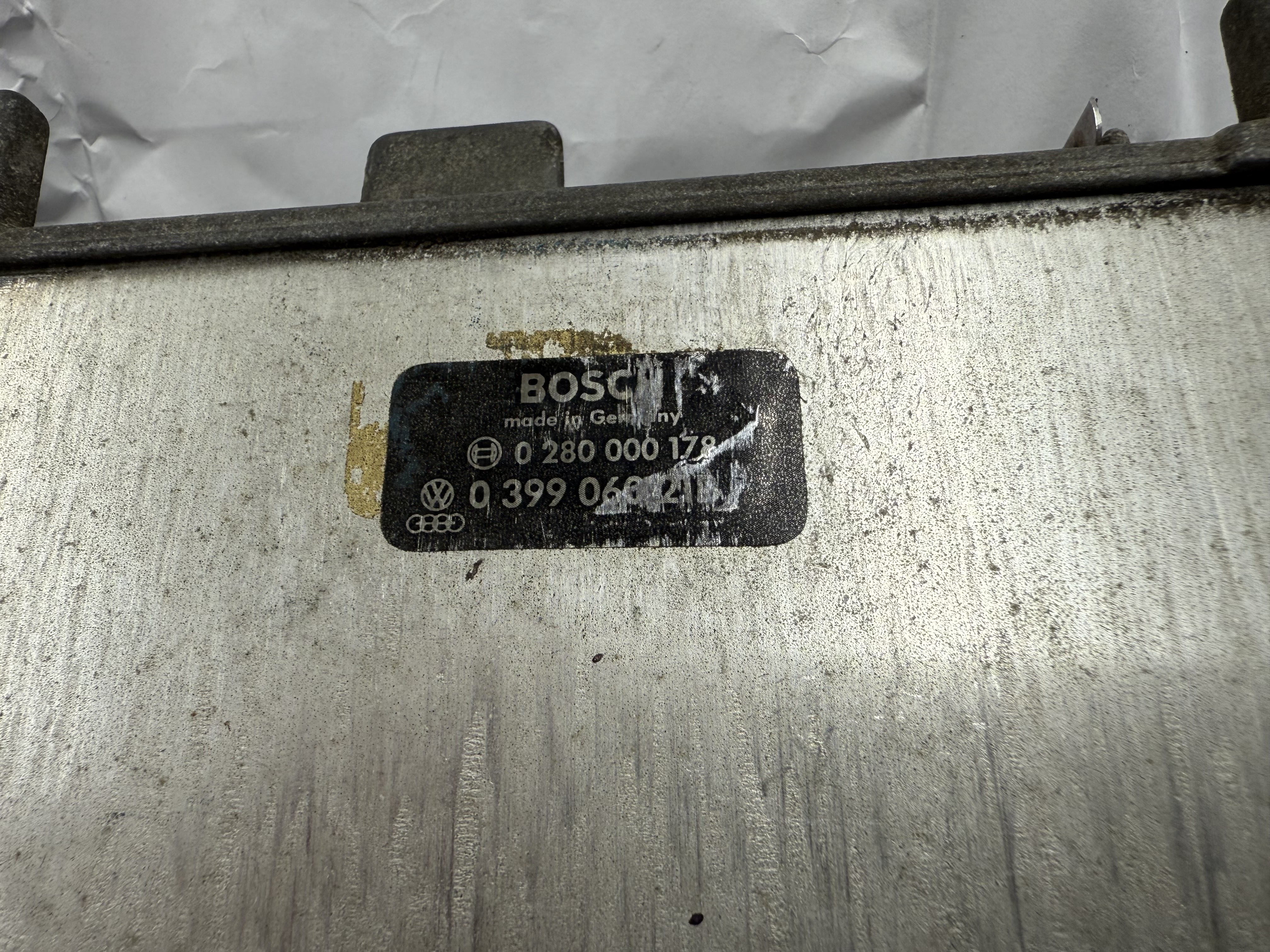

Magst du mal die Nummern von deinem Steuergerät und dem LMM hier posten?

auf das Rohrende ein Benzinschlauch stecken und festtüddeln: auf die einfachsten Lösungen kommt man nicht :roll:
Prüfanschluss für Benzindruck
Zu den Teilenummern der aktuell verbauten Komponenten:
Das verbaute Motorsteuergerät, mit dem der Bulli aus den USA gekommen ist, hat 10 Jahre und 20.000 km seinen Dienst verrichtet. Aber: alles geht irgendwann mal kaputt.

Motorsteuergerät: wie den LMM letztes Jahr gekauft, ohne Auffälligkeiten im Betrieb gesehen. Die Nummer kann ich nicht entziffern, aber vielleicht kann man sich die zusammenreimen (?)
Ein zweites Ersatz- Steuergerät habe ich auch noch, wollte das jetzt aber nicht im Lager aufspüren.

Hi Thomas,
ich schaue ja meist auf die Bosch nummern, die sind wenigstens fortlaufend.
Das 166ger und das 178ger Steuergerät kannst du untereinander tauschen.
Die sind beide für 78ger Schaltwagen in Kombination mit dem 020ger LMM tauglich.
Ich glaube jetzt nicht wirklich das die Sachen defekt sind, aber die sind ja schnell getauscht.

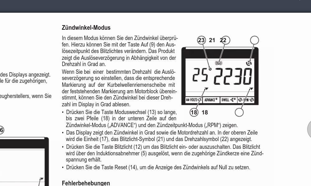

Thomas R. hat geschrieben: 02.11.2025 20:39 Damit kann ich gerade nichts anfangen; was meinst du mit "Offset"? Ich habe den Zündverteiler jeweils direkt nach dem Einbau statisch eingestellt und mit der Zündpistole dann nur die Feinjustierung vorgenommen.
Ist das nicht eine Zündpistole, bei der man Offsets einstellen kann? Schau mal auf Seite zwei der Anleitung:
https://www.bedienungsanleitu.ng/equus/ ... eitung?p=2
Wenn du da aus Versehen ein Offset eingetragen hast blitzt die Pistole halt nicht zum Zündzeitpunkt sondern früher oder später.
Das steht in der Anleitung unter "Zündwinkel-Modus"

ich habe mir die Bedienungsanleitung und die Zündpistole angesehen. Man kann im Zündwinkel- Modus eine Verzögerung des Blitzes einstellen, aber nicht im Modus Zündzeitpunkt. Deshalb denke ich, dass der Zündzeitpunkt richtig eingestellt ist. Darauf komme ich aber unten noch einmal zurück.

Ich habe gestern den Benzindruck gemessen. Beim ersten Test mit stehendem Motor habe ich die Benzinpumpe manuell laufen lassen. Der Benzindruck lag bei 2,5 bar.
Als ich den Benzindruckregler mit Unterdruck beaufschlagt habe, sank der Benzindruck auf 2,0 bar.
Bei laufendem Motor war der Benzindruck bei 2,0 bar, egal bei welcher Drehzahl. Der Benzindruck scheint auch nicht die Ursache zu sein.
