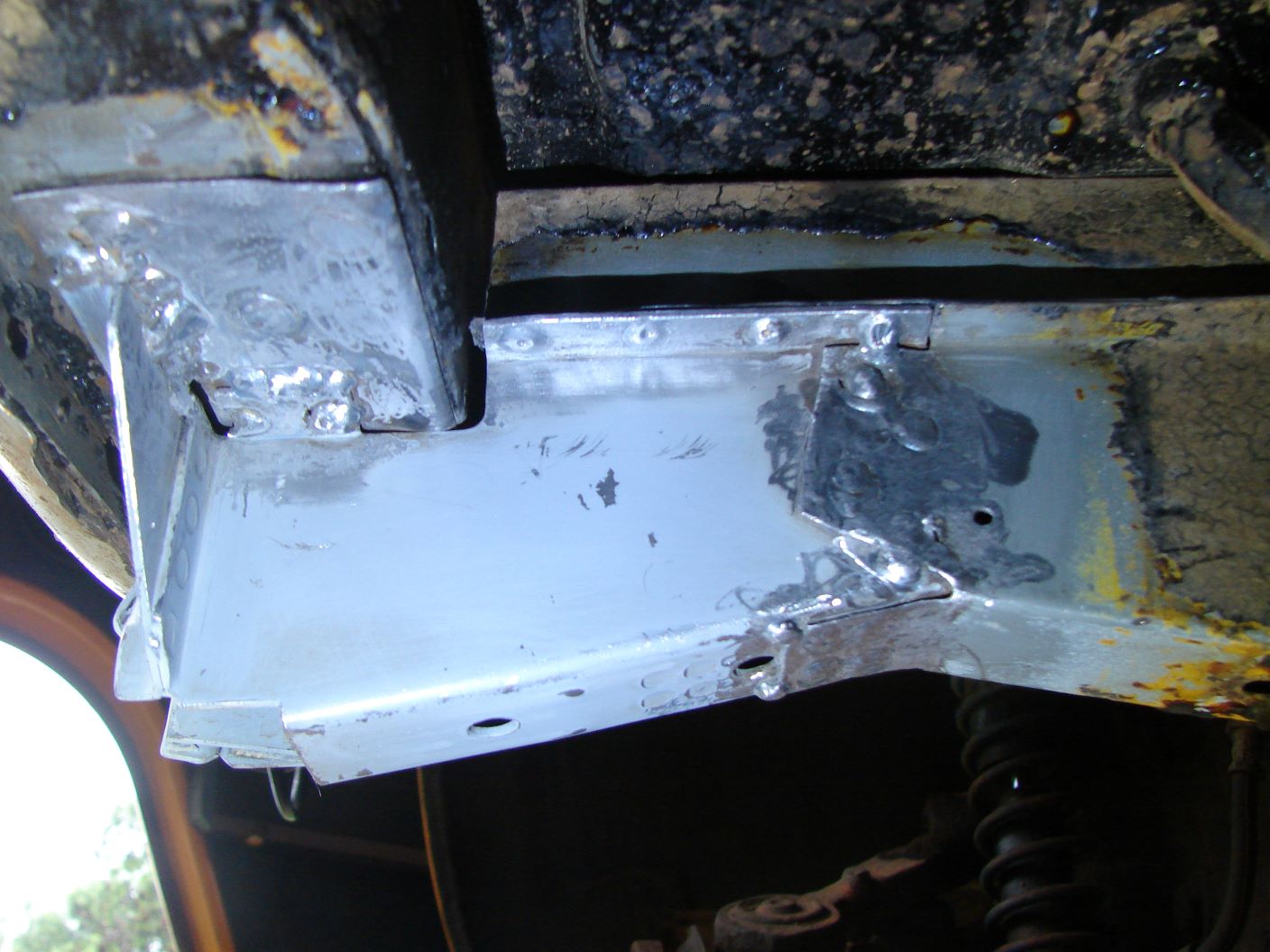

ich hatte Anfang letzten Jahres bemerkt, dass meine linke vordere Wagenheberaufnahme im Eimer ist. Daraufhin habt Ihr mir einige Tipps gegeben, welches Ersatzteil ich brauche und wie die Operation von statten gehen muss.
Inzwischen habe ich ein paar Tage unterm Bus verbracht und kann Vollzug melden. Operation gelungen, Patient lebt.
Ein paar Erfahrungen möchte ich Euch nicht vorenthalten.
Es geht um den äußeren Teil des Querträgers zwischen den B-Säulen, also das Teil, in das der Wagenheber eingeschoben wird. Im Original besteht der eigentliche Querträger aus 0,8 mm-Blech und die Wagenheberaufnahme, die in den Querträger eingepunktet ist, aus 2,0 mm-Blech. Mein Ersatzteil ist von Autocraft (das Beste, was der Markt zurzeit zu bieten hat) und ist 1,5 mm stark. Es wird sich vermutlich stärker verformen als das Original. Hinzu kommt, dass die alten Wagenheber einen Ausleger aus Vollprofil hatten (Stahlguss), die neueren bestehen aus einem umgedrehten U-Profil. Die alten lagen am inneren Ende flächig im Träger auf, die neuen nur mit zwei Punkten. Und das sieht man an der Verformung. Während das alte Teil nach 47 Jahren nur leicht ausgebeult war, sieht das neue nach wenigen Malen Benutzung bereits ähnlich aus.
Das muss noch nicht viel heißen, vielleicht ist es nur eine einmalige Verformung zur Anpassung und danach verändert sich nichts weiter. Doch ich habe zur Sicherheit meinen Wagenheberausleger zu einem Vollprofil gemacht, dann verteilt sich die Tragkraft flächiger. Das Herausoperieren des alten Blechteiles war ein bisschen kniffelig, aber kein allzu großes Problem. Es waren 22 Schweißpunkte wegzubohren. Gut die Hälfte davon konnte ich komplett durchbohren, weil das innere Teil sowieso ersetzt wurde. Bei den anderen reichte ein flachgeschliffener 6 mm-Bohrer und notfalls die Schleifmaschine. Auf der vorderen Seite gab es einige kurze Schweißnähte, die ich mit einer kleinen Trennscheibe öffnen konnte.
Um das Teil besser heraus zu bekommen, habe ich es diagonal durchgeschnitten, dann konnte ich es stückweise entfernen. Ärgerlich war, dass das herausgetrennte Blech noch tip-top in Schuss war, aber leider ein kleines und entscheidendes Blechstückchen dank Rost fehlte.
Die Passgenauigkeit des Neuteiles war wirklich gut und das Einschweißen problemlos. Danach noch ein inneres und äußeres Vollbad mit Farbe, Konservierung und Unterbodenschutz und dann habe ich drei Kreuze gemacht.

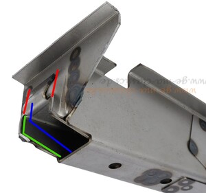

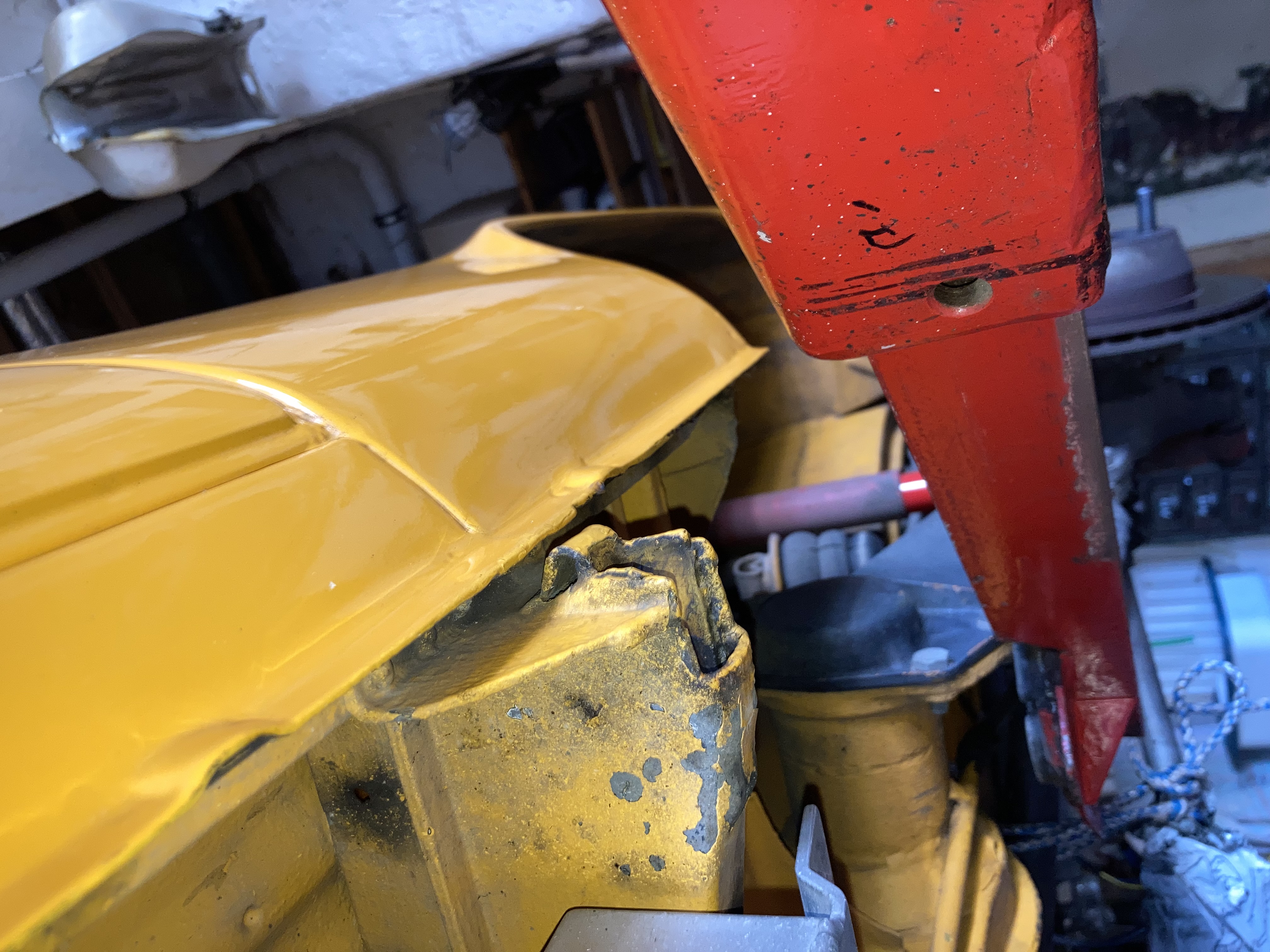

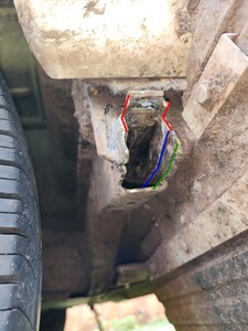

Anfang letzten Jahres hatte ich ja richtig Ärger mit meiner vorderen linken Wagenheberaufnahme. Da war ein tragendes Teil weggerostet, so dass ich die ganze Einheit auswechseln musste. Dank Eurer Aufklärung habe ich dann auch verstanden, was zu tun ist und was ich an Teilen brauche.
Ich habe den Träger von Autocraft gekauft, die wurden als die Besten auf dem Markt beschrieben. Passform und Verarbeitung sahen wirklich gut aus und ich konnte sie problemlos einschweißen. Doch bei der ersten Benutzung habe ich bemerkt, dass das Blech deutlich weicher ist als das Original. Und auch 0,5 mm dünner. Es hat trotzdem ganz ordentlich funktioniert.
Vor ein paar Wochen mussten wir einen breiteren Fluss durchqueren und ich habe erst hinterher bemerkt, dass ich die Tachowellendurchführung am linken Rad nicht richtig abgedichtet hatte. Der Motor hat zwar trotz unter Wasser laufender Riemenscheibe brav durchgehalten (was nicht für alle anderen Fahrzeuge galt), aber die vorderen linken Radlager waren leider voll Wasser.
Also habe ich den Wagen hochgebockt, die Radlager trocken gelegt und neu gefettet. Doch plötzlich gab es einen lauten Bumms und der aufgebockte Wagen saß zwei cm tiefer. Der Grund: in der neuen Wagenheberaufnahme hat‘s das innere tragende Teil zerrissen und nach oben verschoben.
Die beiden roten Kanten sind komplett aufgerissen und haben sich 90° nach außen gebogen. Das Teil mit der grünen Kante ist fast 2 cm nach oben auf die blaue Linie gerutscht. Entweder die Teile waren nicht richtig verschweißt oder das Material war billigstes Kaufhausblech. Ich vermute, beides. Ich bin stinksauer, dass so ein Müll im Handel ist, auch bei seriösen Händlern.
Ich hatte anfangs ja überlegt, das Teil nachzubauen, mich aber aus Faulheit doch für den Ersatzteilkauf entschieden. Das war offensichtlich ein Fehler. Jetzt komme ich ums Selbermachen nicht mehr drumherum.
Was würdet Ihr tun?
Meine augenblickliche Überlegung sieht so aus: ich werde versuchen, das losgerissene Innenteil herauszuoperieren und mir eines aus hochfestem Blech nachzubauen. Eventuell geht auch ein Vierkantrohr 30x30x3 aus S235/früher St37. Um das umgebende Billigblech durch eine Schweißnaht nicht noch weiter zu schwächen, werde ich das neue Teil nicht einschweißen, sondern formschlüssig quer durch den Träger mit Schrauben befestigen. Die Scherkräfte werden das sicher aushalten. Irgendwie müsste das doch machbar sein, hoffe ich.
Oder hättet Ihr noch eine andere Idee?
Danke und schöne Grüße

Re: Wagenheberaufnahme T2b vorn links
Hallo Wolfgang,
sehr ägerlich, zumindest hat es nicht den Schweller eingedrückt!
Wenn ich das richtig verstanden habe, hast du bei der Aktion den original Wagenheber benutzt?
Nachdem der Bus eine spontane Tieferlegung erfahren hat, hat er scheinbar eine neues Auflager „gefunden“, stand stabil und drückte sich nicht tiefer ein?
Dann würde ich in der Ebene hinter dem ausgerissenem Blech ein 5mm dickes Stück Flachstahl oder gar einen Winkel einschweißen, die umgebogene „Lasche“ zurückbiegen und ebenfalls verschweißen. Ggf. noch die seitlichen (Wagenheber-Positions-Halte-)Bleche bis zum tragenden Quersteg verstärken, auch wenn das korrosiv anfällig ist. Danach halt alles womit auch immer einjauchen.
Vielleicht hilfts, viel Erfolg!

- boggsermodoa
- Beiträge: 7335
Hi Wolfgang!
1. Ich halte deinen Bus für deutlich zu schwer. Wahrscheinlich sage ich dir damit nix Neues, aber fahr doch mal auf die Waage, damit wir wenigstens mal wissen, um wieviel er drüber liegt.
2. Schrauben, Scherkräfte ganz schlecht! In einer ordentlichen Verschraubung gibt es keine Scherkräfte, weil sie die verschraubten Teile kraftschlüssig zusammenspannt. In einer nicht ordentlichen Verschraubung widerstehen zwar die Schrauben den Scherkräften, nicht aber das Blech. Das reisst dann auf.
3. Du brauchst kein hochfestes Blech, du brauchst einfach nur ausreichend dickes Blech. Hochfeste Bleche zu verschweißen, in Namibia auf der Farm, ist garnicht so ohne. Der gezeigte Träger ist vermutlich aus Tiefziehblech, gut zu verarbeiten, aber für den Zweck ungeeignet. Wenn du jedoch diese hochgestellte Blechzunge links und rechts verschweisst hättest, hätte er vermutlich gehalten.
Gegen ein Stück Vierkantrohr als Wagenheberaufnahme hätte ich keine Einwände, wenn's da was passendes gibt. Das aber verschweissen und evtl. vorne und hinten nochmal ein Blech aufdoppeln.
Hallo Hubertus und Clemens,
danke für Eure Einschätzungen.
@ Hubertus
Ja, ich hatte einen originalen Wagenheber. Den brauche ich zuweilen, weil er sich außerhalb der Fahrzeugkontur abstützt und eine ordentliche Hubhöhe hat.
Das mit der spontanen Tieferlegung klingt gut, obwohl ich mich eher in die andere Richtung bemühe. Ob jetzt eine stabile Position gefunden wurde, kann ich nicht sagen. Auf jeden Fall führt es jetzt zu unschönen Kräfteverhältnissen in der Aufnahme. Vielleicht bringt das Bild Klarheit. Das verrutschte Teil ist rot markiert. Es ist lediglich auf der Innenseite an zwei kleinen Blechnasen mit dem Rest verschweißt (die vier Schweißpunkte im Quadrat). Die gesamte Gewichtskraft wird entlang der rechten Blechnase in die Karosserie eingeleitet. Deshalb ist die Konstruktion entlang der blauen Linie aufgerissen. Sprich: das Grundmaterial ist nicht in der Lage, die halbe Tonne Gewicht zu tragen.
Wenn ich den Riss jetzt wieder verschweiße, wird das Material wegen der Versprödung eher noch weniger tragen können. Deshalb würde ich gern die Finger vom Schweißen lassen oder zumindest an der Schweißstelle nicht die volle Last aufbringen wollen. Meine Überlegung war deshalb, das wie auch immer nachgebaute neue Teil an der gelb markierten Stelle mit einem Querbolzen durch die Grundkonstruktion zu unterstützen. Was da der Lochleibungsdruck sagt, muss ich noch mal nachrechnen.
@ Clemens
1. Jau, der Bus ist zu schwer
, aber nicht viel. Ich habe ihn vor ein paar Jahren mal exakt radweise vermessen (voll aufgetakelt und mit Besatzung), da waren es vorn links 5830 N. Beim Versagen der Aufnahme waren es aktuell vielleicht 4500N, also noch unterhalb des Zulässigen.
2. Nochmal Jau, ich weiß, dass man das nicht macht
, aber ich hätte den Schaft der Schraube auch nicht als Schraube sondern als Scherbolzen missbraucht. Nur der Lochleibungsdruck ist, wie schon erwähnt, noch nicht klar.
3. Stimmt, das mit hochfest ist Unsinn. Und auch nicht notwendig. Ich habe gerade zwei Stücke geschweißtes Quadratrohr 30x30x2 und 30x30x3 angefragt. Das sieht ganz vielversprechend aus, damit werde ich ein bisschen experimentieren.
Ich traue dem 1,5mm-Blechle der Grundkonstruktion nicht mehr über den Weg. Vielleicht geht es mit aufdoppeln. Ich hoffe, da fällt mir noch etwas ein.
Ich danke Euch beiden. Ich sehe jetzt deutlich klarer (und der Rest wird sich auch noch finden).
