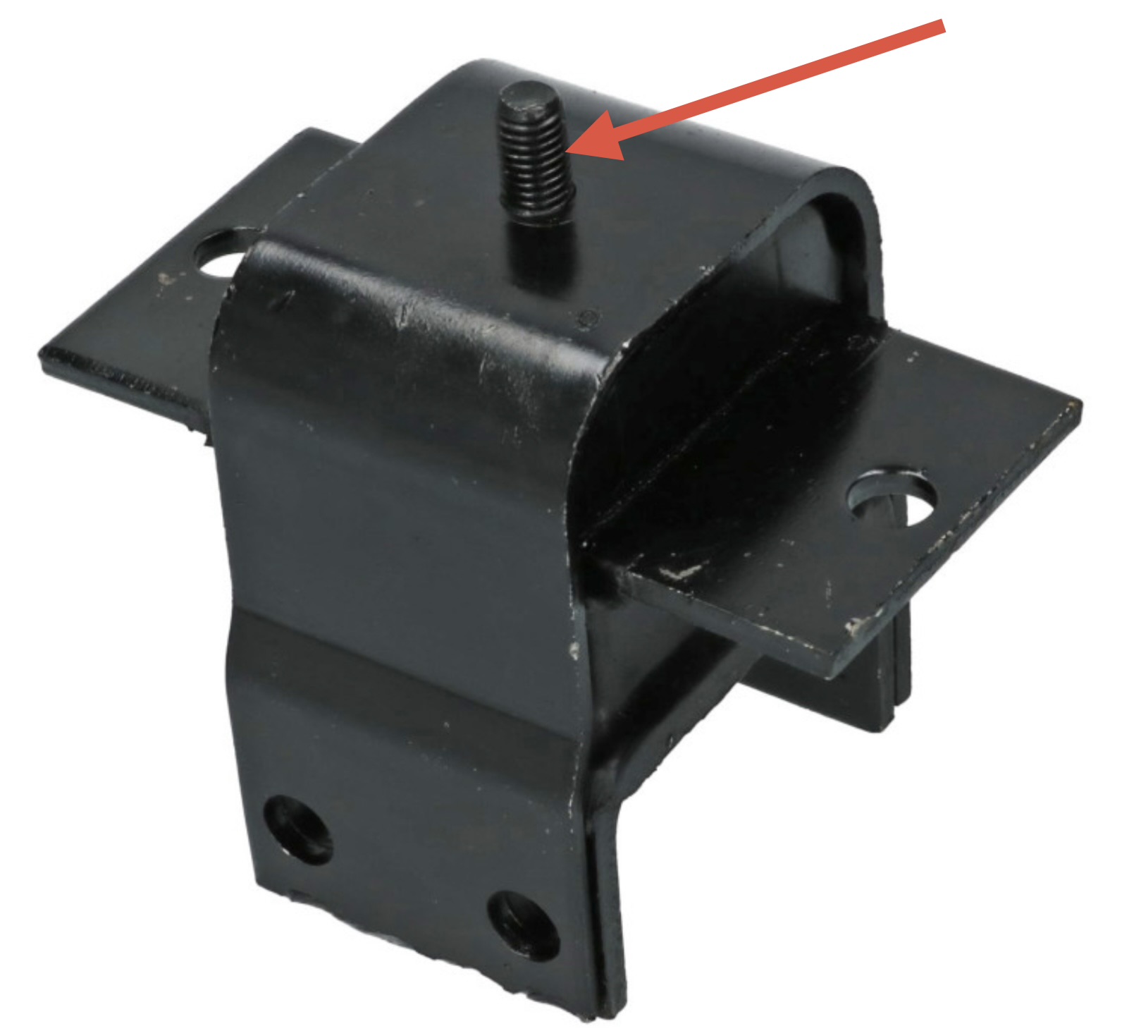

Bild 2 im ersten Beitrag zeigt ein Gummimetalllager, genau so sieht auch meines aus.
Auf vielen Händlerseiten sieht dieses Gummimetalllager so aus:
Weiss jemand für was dieser Stehbolzen ist? Was soll da angeschraubt werden?
Vielen Dank und Grüsse
