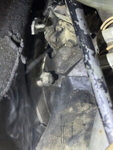

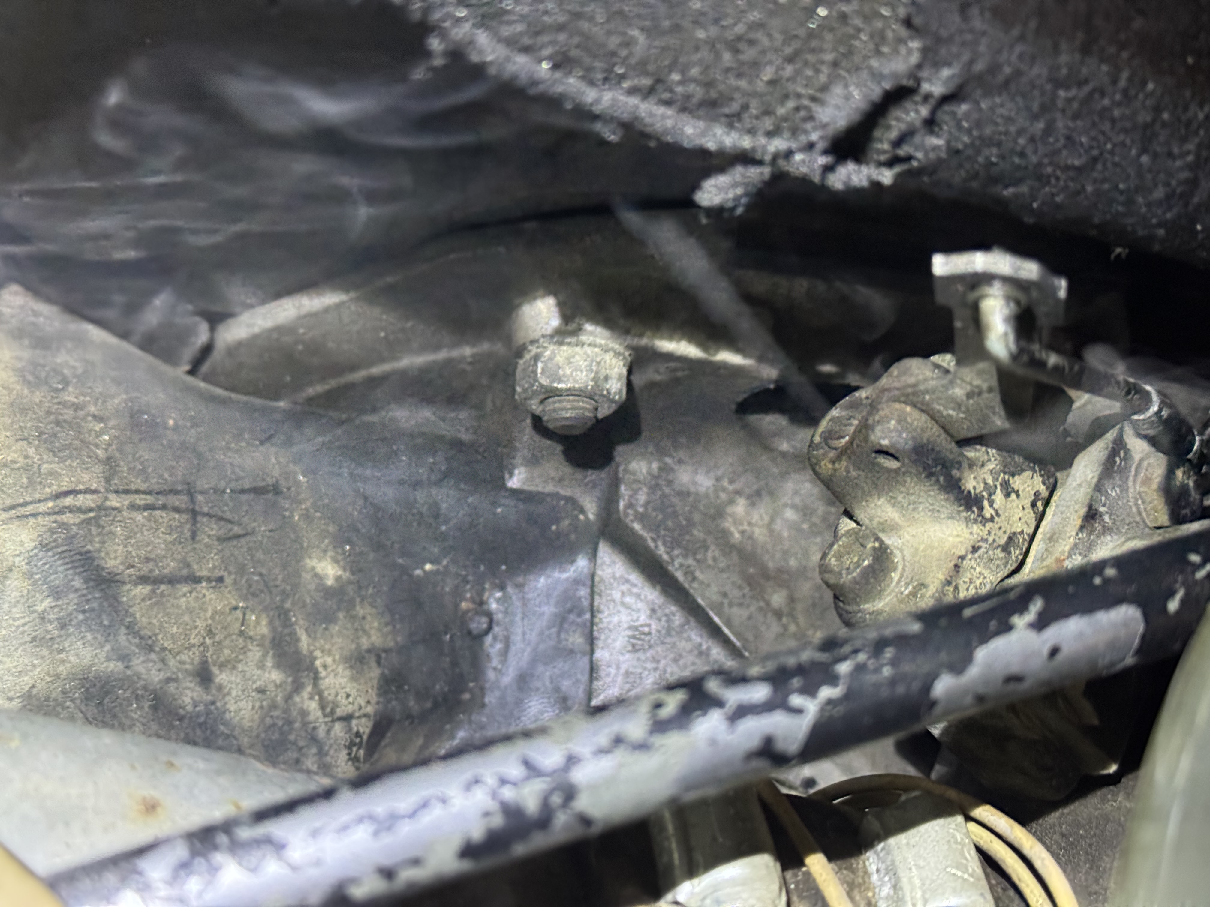

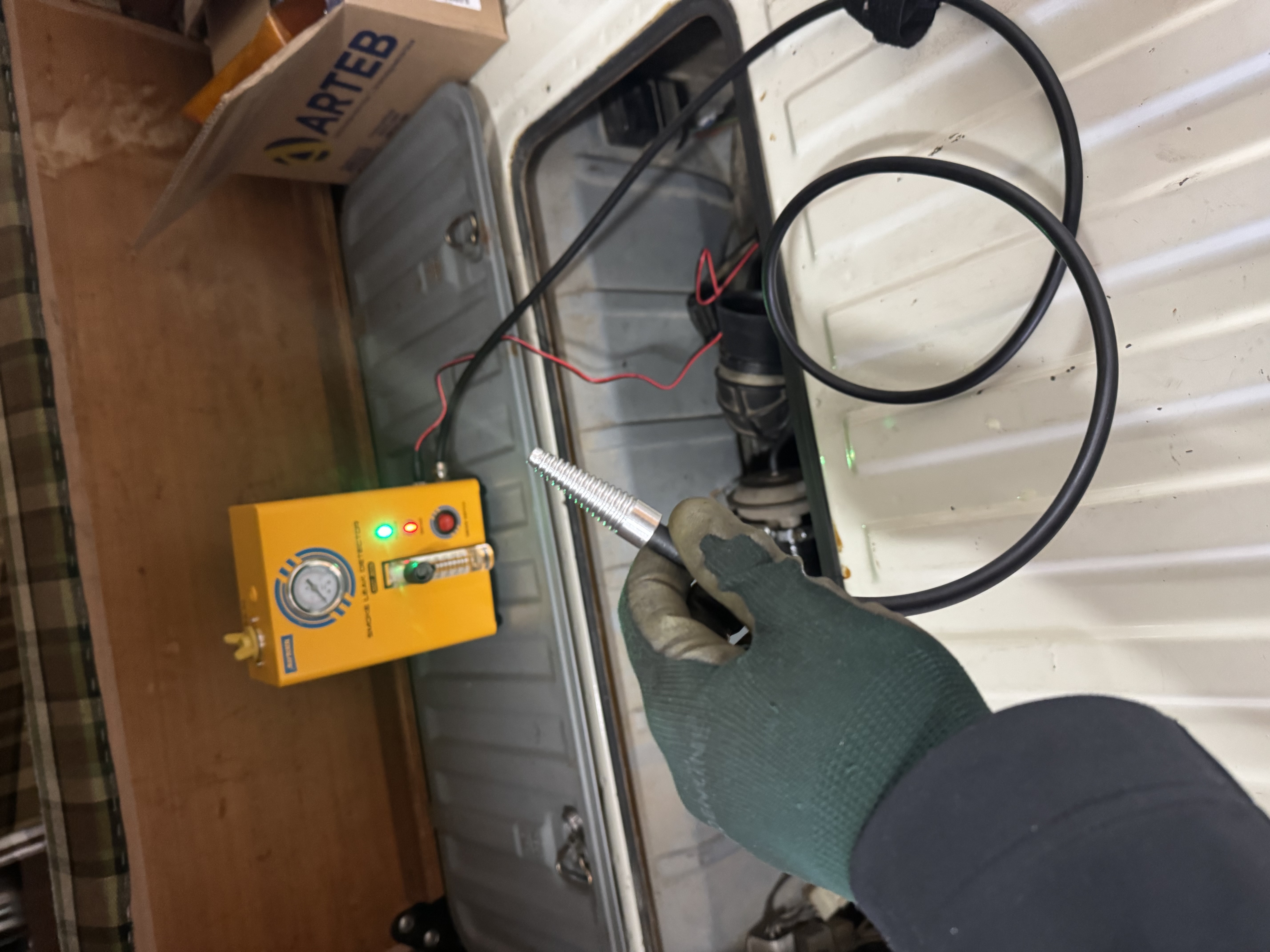

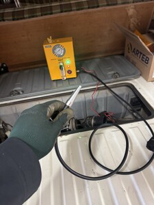

Das Lecksuchgerät aka "Nebelmaschine" habe ich an das Saugrohr (hinter LMM) angeschlossen und laufen gelassen. Zwei Leckstellen habe ich gefunden (Spoiler: Keine undichten Schläuche):
a) das AGR Ventil ist undicht gewesen und hat schon im Stillstand deutlich rausgeblasen.

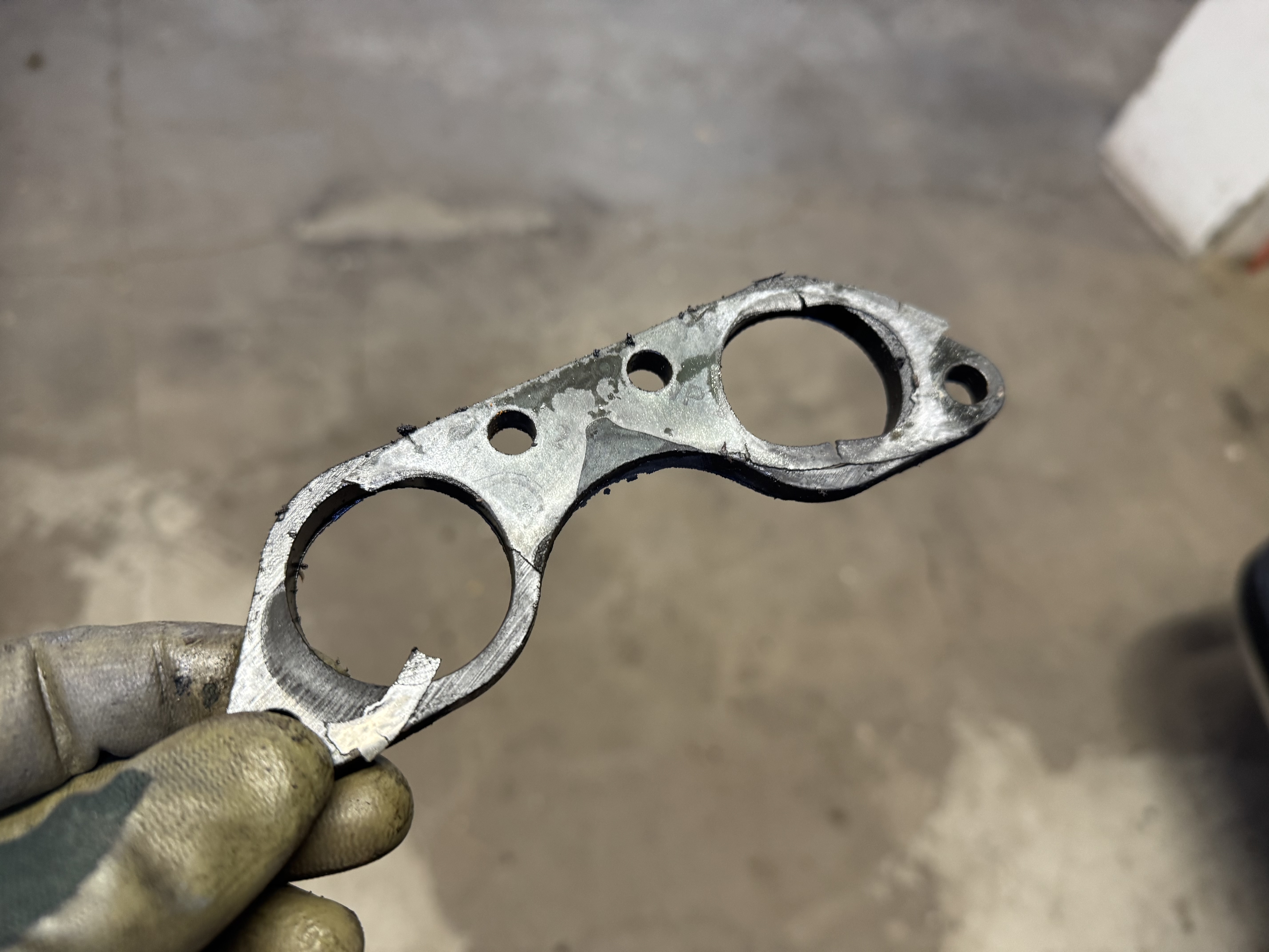

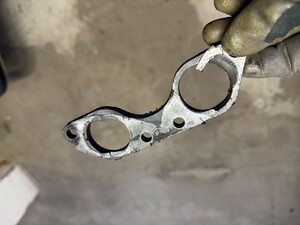

b) die Dichtung am Zylinderkopf/ Saugrohr hat ja diese Bakelitdichtung.
Die war undicht. Ausgebaut und ... Zustand siehe Bilder. Zwei Papierdichungen hatte ich noch auf Lager, die ich nach Schleifen & Reinigung der Backelitdichtung montiert habe (beidseitig).
