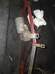

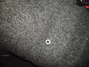

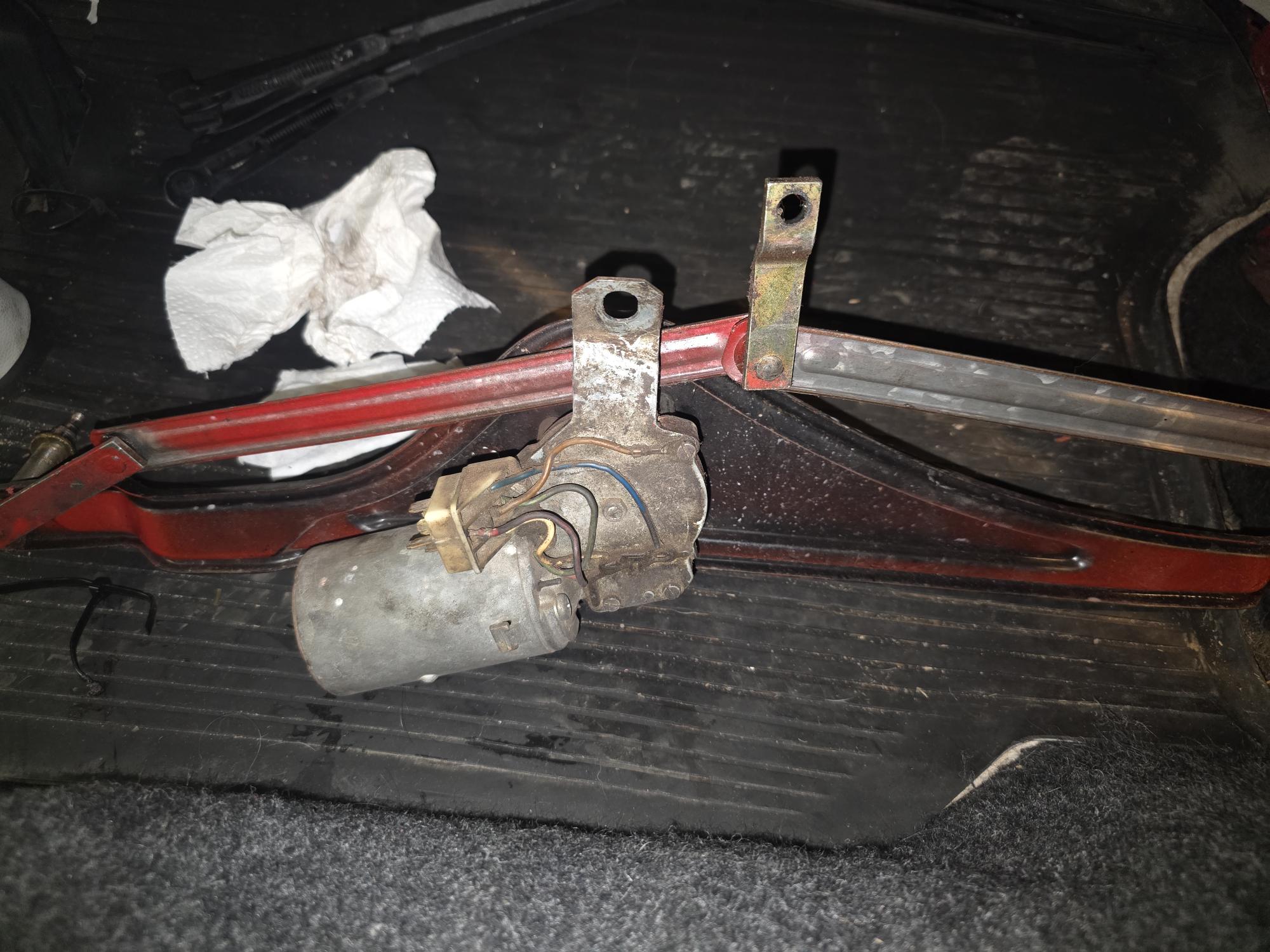

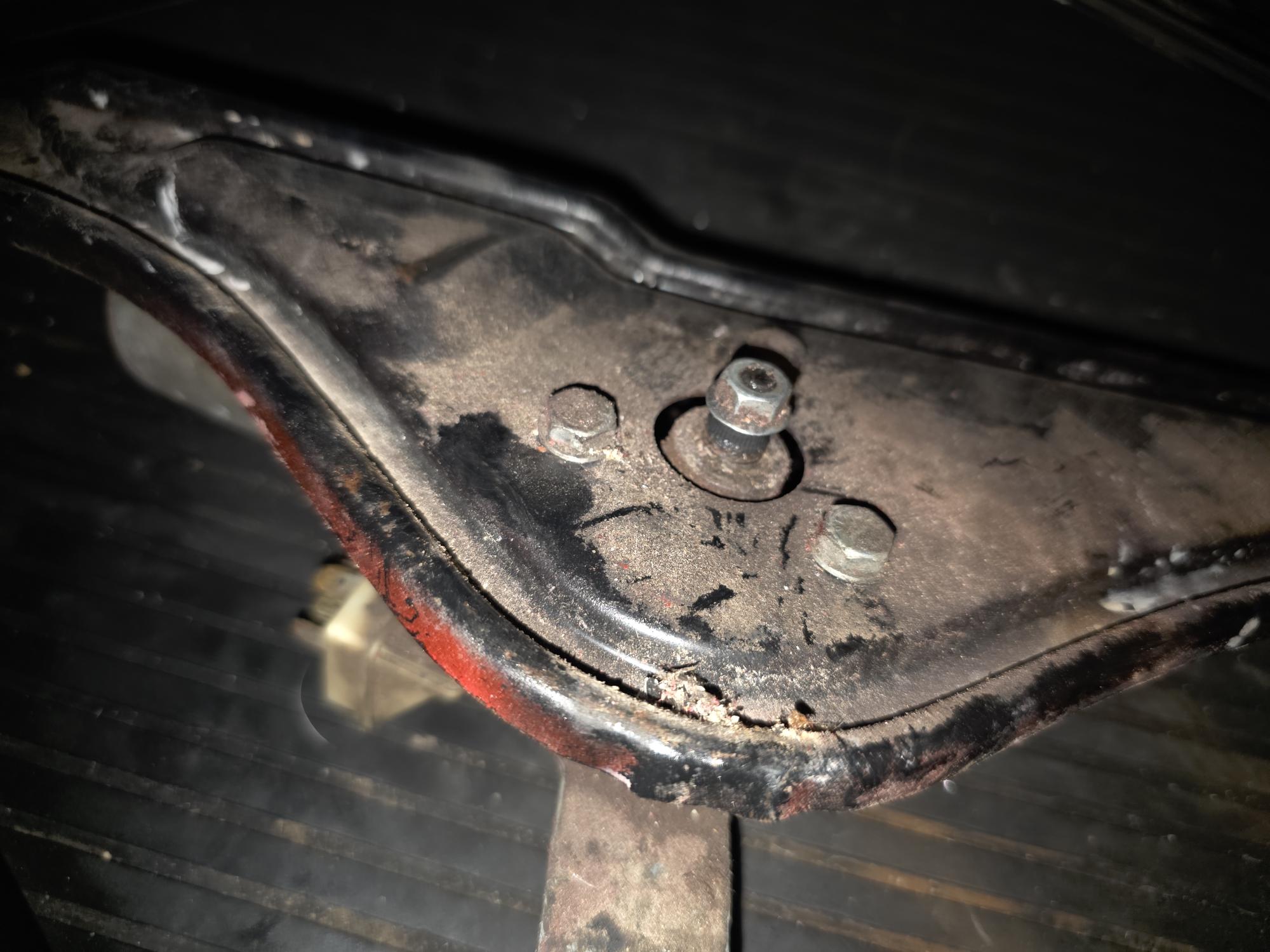

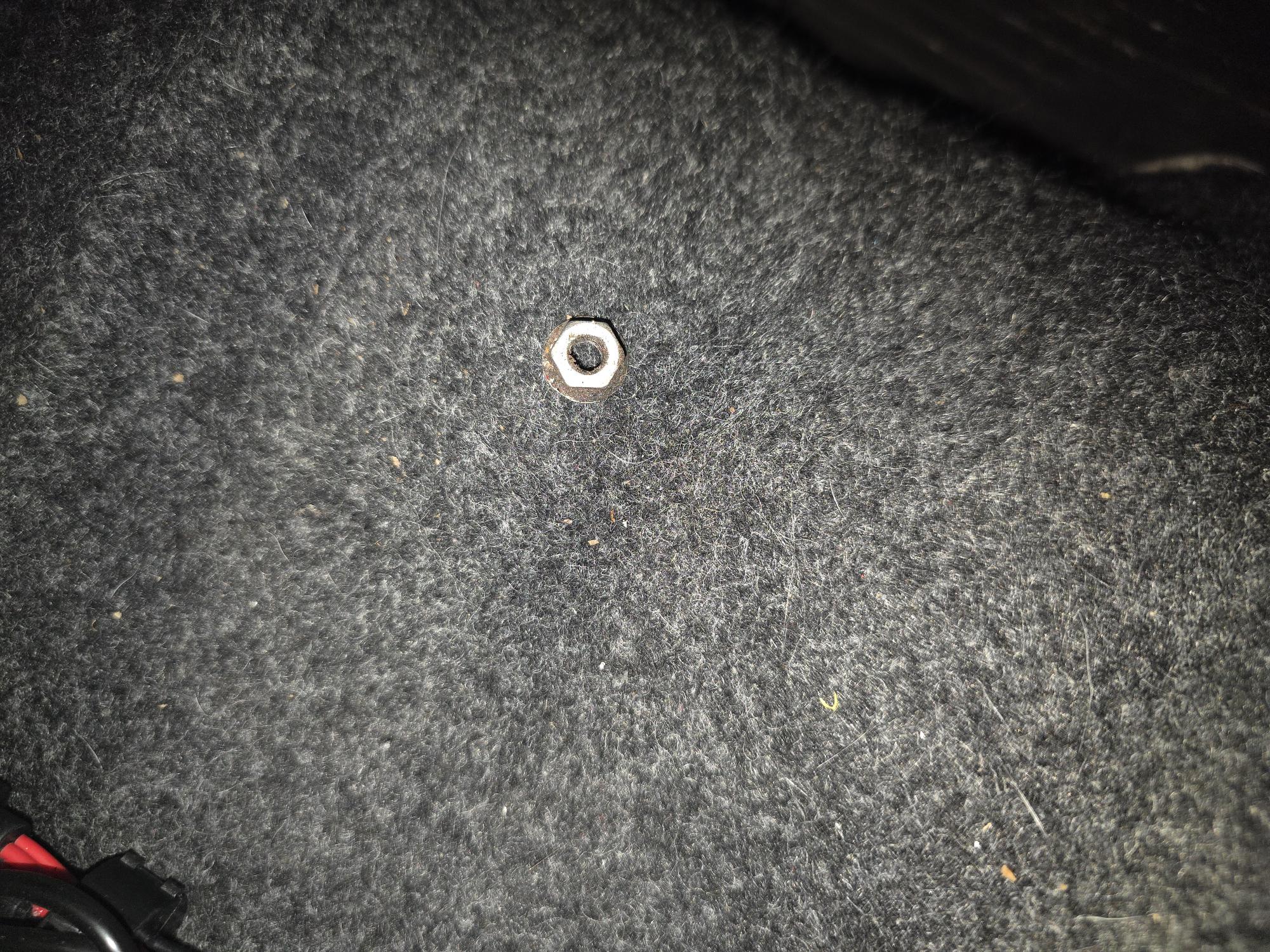

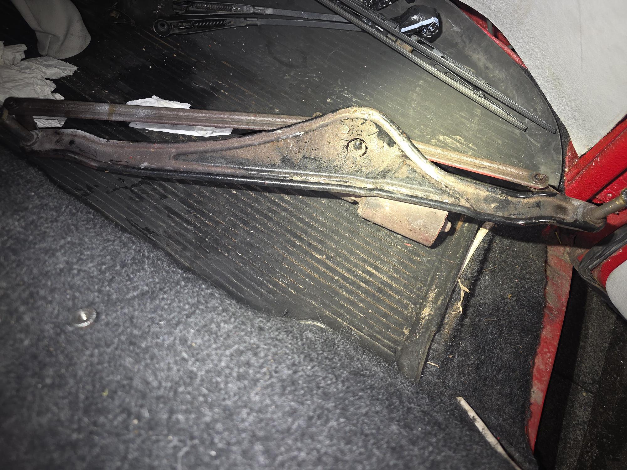

So, hab alles ausgebaut. Besonders toll war, dass der Wasserschlauch zur Wasserdüse durch das Wischergestänge verlief.
Am schwierigsten fand ich das lösen der Mutter an der der Motor befestigt ist.
Eine Mutter s. Foto, lag lose da. Wo die jetzt genau hingehört ist mir noch nicht klar. Ist das die Ursache für den Defekt? Damit sie nicht verloren geht, hab ich sie jetzt einfach auf das Gewinde in Bild 2 geschraubt.
Anbei Fotos.
Anbei Fotos.

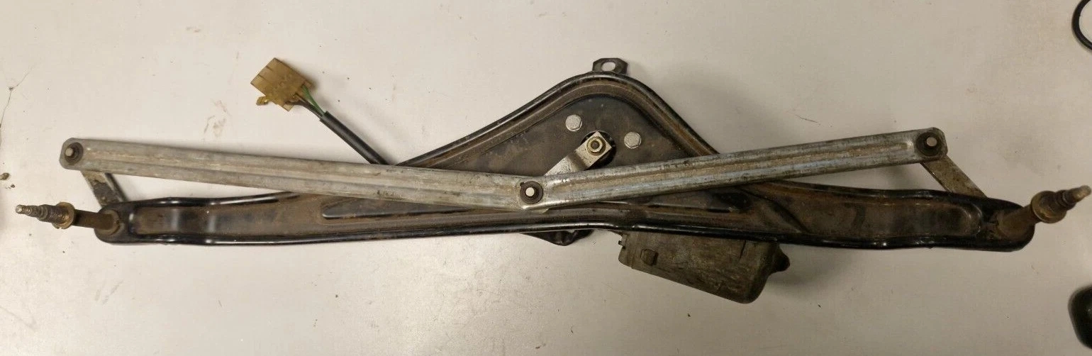

Da liegt letztendlich der Hund begraben. Es sollte so aussehen:
(Ich kann leider nur mit einem Foto von einem T2a Wischer dienen, aber das Konstruktionsprinzip-Prinzip ist wohl imerhin das gleiche.) BTW: Hier ist nicht die Endlage erreicht!
Jetzt ist es jetzt an Dir, den Scheibenwischermotor unter Strom über den Wischerschalter in Gang zu setzen und dann sogleich auszuschalten. Somit wird die definierte Endlage erreicht.
Nun den Kurbelarm in der Position aufstecken, so dass die Wischerarme auf Rechtsanschlag kommen.
Danach die Mutter festziehen (Anzugsmoment etwa 8 bis max. 10 Nm), ggf. das Gewinde vorher mit Schraubensicherung "Loctite 243" versehen.
Dann sollte sich die Mutter nicht mehr von allein lösen können, aber ein Abdrehen sollte weiterhin möglich sein, denn dieses Mittel wird als "mittelfestes" angepriesen.
Nun kann der Einbau des Ganzen in umgekehrter Reihenfolge erfolgen.
Vorher aber noch selbstverständlich die Lager schmieren (nach zerlegen!), so gut kommst Du da nicht wieder dran!
Wischermotor mit Wischergestänge
Viel Erfolg!
PS: Bild 1 trifft nicht zu, also da nicht drauf, wie denn auch, denn da ist ja auch kein Gewinde vorhanden.
Ja, die Mutter drückt den Kurbelarm auf die Motorachse, so dass eine feste Verbindung erreicht wird und die Motor-Drehung wirkt somit auf das Wischergestränge. Da sich die Mutter gelöst hat und der Kurbelarm offensichtlich abgesprungen ist, fehlte schlichtweg der Antrieb.
Viel Erfolg!
