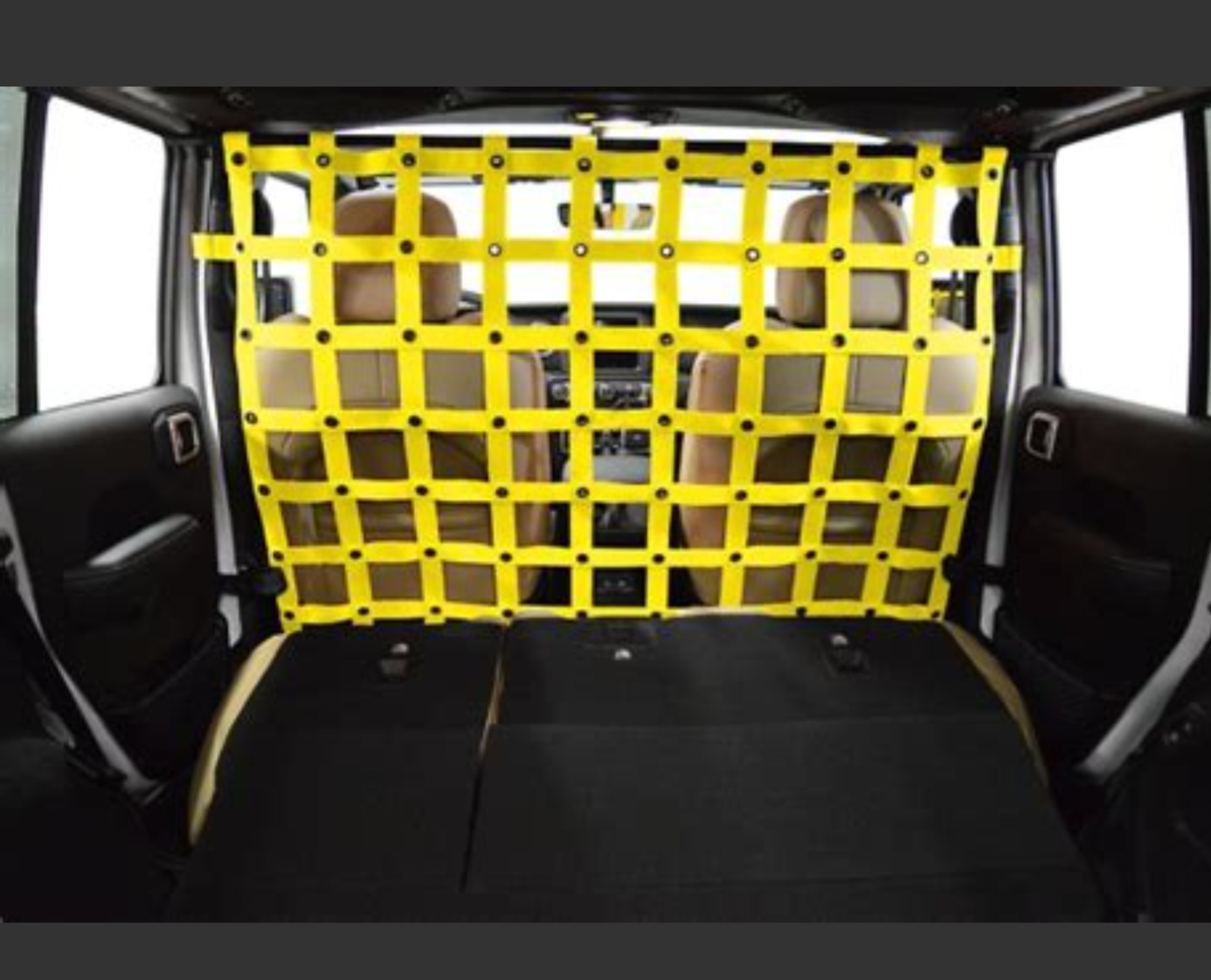

Mir schwebt sowas vor, s. Foto. Wurde für Jeeps hergestellt, gibts aber anscheinend nicht mehr.
Ist wirklich stabil und braucht nicht sooo viel Platz beim wegräumen.
Die Befestigung wäre evtl. mit diesen Blindnietmuttern möglich. Das ist mir noch nicht so richtig klar.
Danke und Gruß
Karin

So was kannst du dir auch selber bauen / nähen. Das Material für amtliche Zurrgurte gibt es auch als Rollenware.
Die Frage ist, ob die Hunde da nicht dran rumkauen.
Zu den Blindnietmuttern könnte ich mich evtl. äußern, wenn ich wüsste, wie groß und wie schwer die Hunde sind. Diese Muttern können vieles. Das Blech drum rum ist das Problem.
