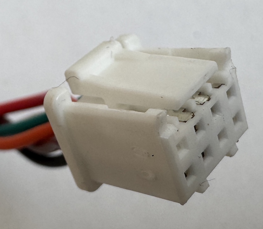

hätte hierzu aus aktuellem Anlass eine Frage:
Das hier ist der Stecker zum Instrument... kann mir jemand verraten, wie die Dinger heißen, bzw. wo ich eine Verlängerung bestellen kann? Im Shop bei BAT ist man leider genauso ahnungslos wie ich, hätte da tatsächlich etwas mehr Kompetenz erhofft...bullijochen hat geschrieben: ↑15.02.2023 13:20 Hallo Ralph,

- Tanjas&Thomas_T2b
- Beiträge: 5122
Re: Lambda Tool / AFR
Hi Hubertus,
könnte das hier passen?: PUDP-08V-S wäre mein heißer Kandidat.
Aber da es abertausende Anbieter gibt, ist das immer nicht so einfach.
... könnte passen, werde mich mit Deiner Info mal auf die weitere Suche begeben!
Besten Dank Thomas!
Besten Dank Thomas!
...aaalso: "Verlängerungen" gehen so bis 20cm -> Computergeraffel...ich besorge mir Klingeldraht und geh den Lötkolben suchen.

Hallo Hubertus genau,
ich würde mich von dem Gedanken verabschieden ein Verlängerungskabel mit Steckern einzusetzen, das wird unnötig kompliziert und teuer. Du benötigst nicht nur die männlichen/weiblichen Steckergehäuse, auch die Kontakte und ev. noch eine passende Crimpzange.
Ein Stück Kabel dazwischen gelötet, mit Schrumpfschlauch isoliert sollte für den Job ausreichen.
Es sollten übrigens bei der Verlängerungsaktion alle Kabel angeschlossen werden, hab mich zuerst nur auf die Adern die ich benötige beschränkt, hat dann nicht funktioniert.
