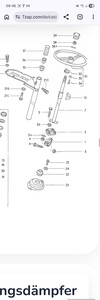

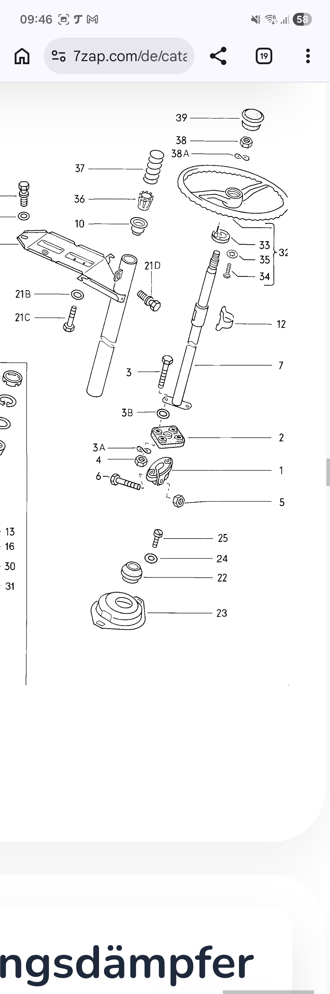

Bist du sicher dass die Lenksäule am dieser Stelle komplett ist?
Da sitzt über dem Lager noch ein Ring und ein Kranz die von der großen Feder unter dem Lenkrad nach unten ins Lager gedrückt werden und für Spielfreiheit sorgen. Kann mir nicht vorstellen dass das Lager selbst ausgeschlagen ist, aber ich weiß dass das Lenkrad ohne diese Teile ganz schön wackelt.
Wenn hier was fehlt würde ich mal bei Ralfs VW Teile oder bei Bus OK nachfragen.
https://7zap.com/de/catalog/cars/volksw ... n=steering
Re: Lenksäule Lager tauschen
Danke für diese Spur - ich werde alles nochmal auf Vollständigkeit prüfen!
