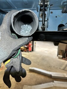

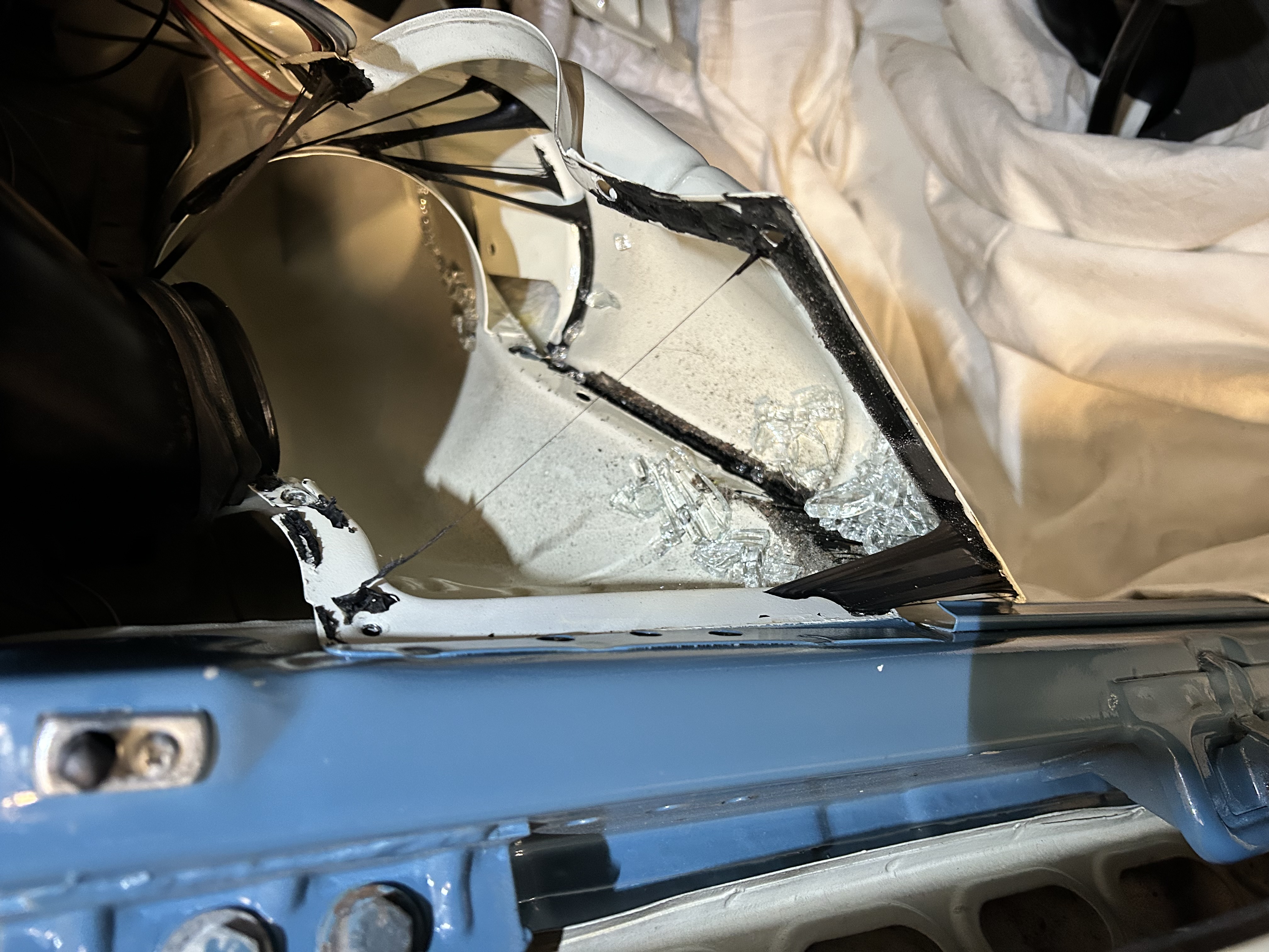

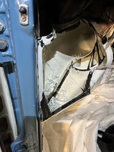

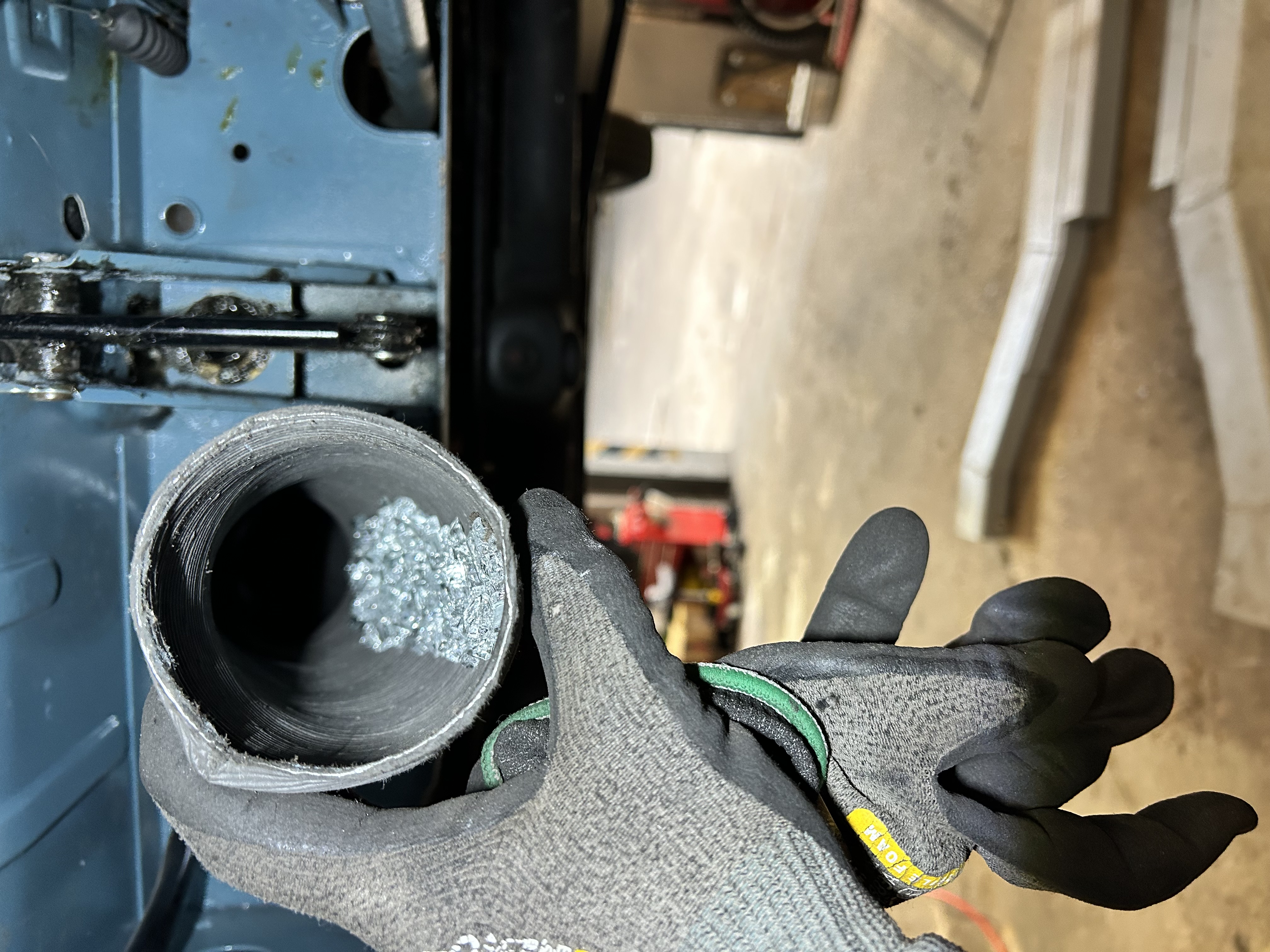

Re: Frontscheibe identifizieren: Hab ich Sekurit oder Verbundglas?
Ich habe heute mal versucht, das restliche Glas aus Bus zu holen.
LG Marcel
