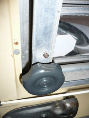

Nachdem jetzt mein Bus von Lackierer zurück ist und ich mit dem Zusammenbau begonnen habe, kommen auch schon die ersten Fragen auf. Ich hatte mir zwei Lamellenfenster gekauft, vorher hatte ich eine normale Verglasung. Ich habe einen Dichtungsatz gekauft und sie mit den diversen grauen Dichtungen überholt. Eine graue Dichtung ist über. Diese gehört außen zwischen Fenster und Scheibenrahmen. Soviel weiß ich, aber wie wird das Fenster eingebaut und befestigt?

es wird festgeschraubt. Aus meinem Workshop ist noch ein Bildchen übrig:
Sonst kannste gerne vorbeikommen und anschauen.

Vielen Dank für die Beiträge. Wenn ich es richtig auf den Bildern erkenne, benötige ich noch Aluschienen, die in das Fenster geklemmt werden- warscheinlich zwische die Schlitze vom Außenrahmen?! Die Schienen werden dann an den Bus-Fensterrahmen geschaubt...
Also die fehlen dann wohl bei mir. Welche Abmessungen haben sie denn? Da kann man doch sicher Alu-Flachprofile benutzen, oder?

normalerweise sind die Schienen an den Fenstern dran. Schau sie Dir nochmal genau an.
