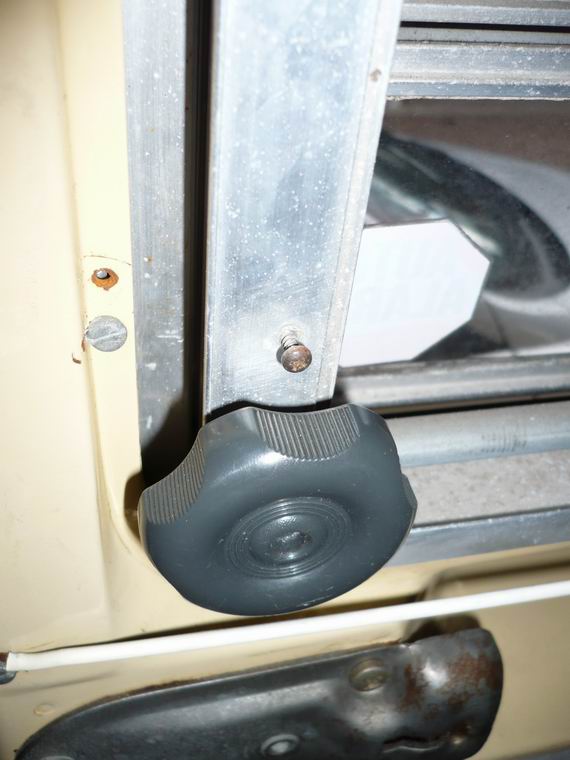

BusMartin hat geschrieben:Soviel weiß ich, aber wie wird das Fenster eingebaut und befestigt?
Moin Martin,
es wird festgeschraubt. Aus meinem Workshop ist noch ein Bildchen übrig:
Sonst kannste gerne vorbeikommen und anschauen.

Hab auch noch ein Bildchen:
Andreas

Vielen Dank für die Beiträge. Wenn ich es richtig auf den Bildern erkenne, benötige ich noch Aluschienen, die in das Fenster geklemmt werden- warscheinlich zwische die Schlitze vom Außenrahmen?! Die Schienen werden dann an den Bus-Fensterrahmen geschaubt...
Also die fehlen dann wohl bei mir. Welche Abmessungen haben sie denn? Da kann man doch sicher Alu-Flachprofile benutzen, oder?
Gruß Martin

normalerweise sind die Schienen an den Fenstern dran. Schau sie Dir nochmal genau an.
