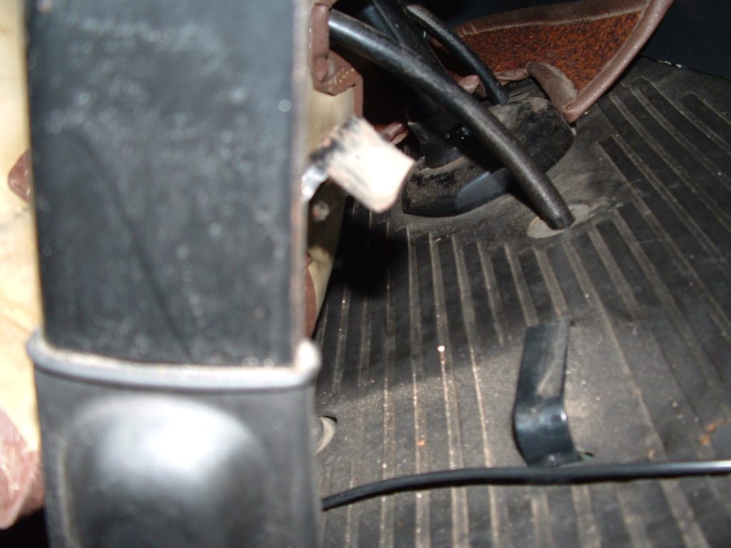

Ich habe in der Fahrerkabine-Bodenplatte und auch in der Gummimatte zwei Löcher hinter dem Gaspedal. Kommt da ein Anschlag fürs Pedal hin? Vielleicht kann mir jemand ein Foto zusenden?

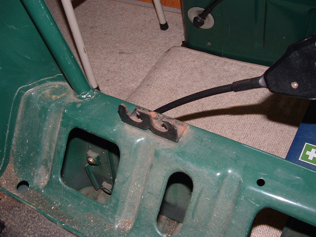

Außerdem möchte ich eine Sitzbank vorne einbauen. Habe sie auch schon, aber bis Dato war ein einfacher Beifahrersitz mit selbstbau Mittelkonsole verbaut. Vielleicht kann mir jemand ein Bild von der Rückseite der Sitzbank-Sitzfläche machen und ein Bild von der Aufnahme im Bus...

Ja da kommt ein Anschlag hin, ich mach gleich noch ein Foto!
Die Aufnahme der Beifahrerdoppelsitzbank ist genauso wie beim Einzelsitz (nur halt weiter auseinander), ist da bei dir gar nichts mehr vorhanden? Auch davon mach i noch schnell a Foto (aber Einzelsitz).

hier die beiden Fotos!

Vielen Dank für Deine Mühen. Also den Gasanschlag bastele ich mir selber. Mein Beifahrersitz sieht genauso aus wie bei Dir. Wie ich die beiden Halterungen weiter auseinander bekomme muss ich noch rausbekommen. Vielleicht macht sich ja noch jemand die Mühe und macht ein ähnliches Foto von einer Doppelbank.
