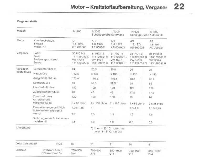

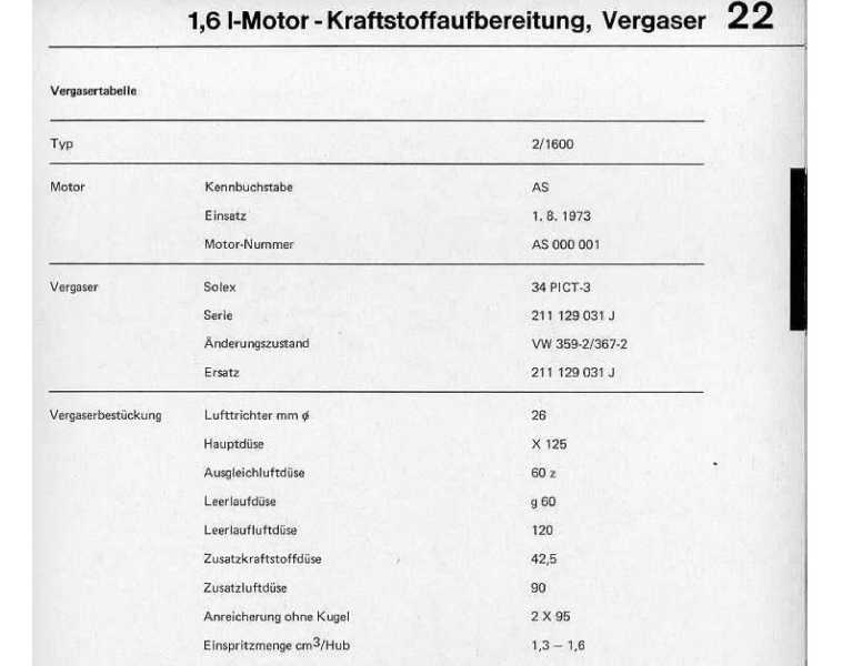

Re: UNTERSCHIED AD ZU AS-MOTOR
Hab da auch was dazu gefunden, man beachte die Motorbezeichnung beim Typ1 Reparaturleitfaden und die Motornummer dazu sowie den Zeitpunkt der Veröffentlichung
Was ich halt spaßig finde ist, daß beim Käfer-RLF von AS-Motoren die Rede ist, die aber ne AD-Nummer haben
