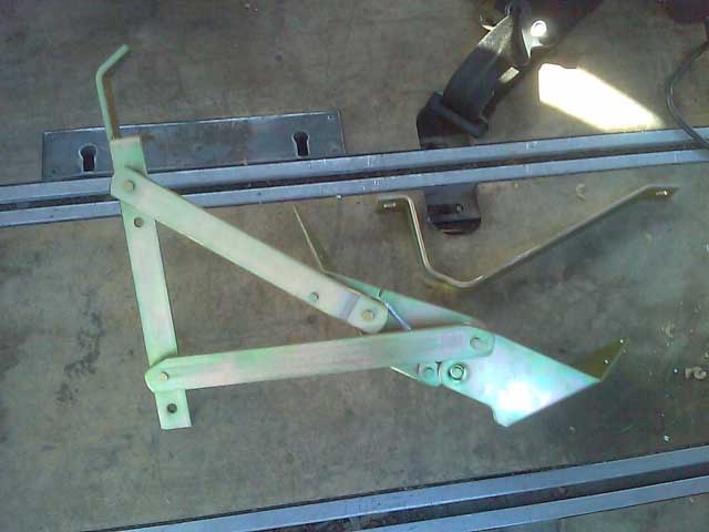

also erstmal vielen Dank. Dieses Forum ist wirklich hilfsbereit und prompt. Die Anleitungen würden mir auch tatsächlich weiterhelfen, wenn das Schanrier, welches ich beim "Busglücklichmacher" erworben habe (s.o.), nicht anders aussehen würde!!!!
Deswegen habe ich mal ein Bild gemacht.
Ist das überhaupt für den T2b? Denn in den Zeichnungen und Bildern von Euch sieht es doch anders aus (das gebogene Ende ist in den Zeichnungen länger und mehrfach gebogen!). Ist da noch ein extra Teil angebracht? Oder habe ich schlicht und einfach das falsche Teil bekommen? Oder bringt man es tatsächlich nur mit einer einzigen Schraube direkt am Blech an und den Rest über die Holzkonstruktion?

Das auf dem Bild sieht mir stark nach dem Scharnier vom T3 aus, gibts auch bei Reimo.
Ich habe das selbe drin, habe mir einfach eine Halterug an den kleinen Winkel gebaut um sie am Auto festzuschrauben.
Ich hab sie mit der schraube für die Sicherheitsgurtaufnahme festgemacht, nicht orginal aber hält!
