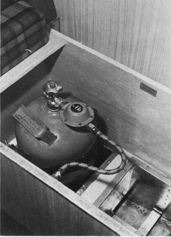

hier mal die Abbildung aus der Bedienungsanleitung.
Gruß Stephan

Aaah - danke, das Foto ist sehr aufschlussreich. Ich war nämlich schon am Grübeln, ob der Rand der Blechhalterungen für die Gasflaschen auf dem Boden des Kastens aufliegen muss oder auf der MDF-Platte des Fahrzeugsbodens. Dann wär das also geklärt. :wink:
Aber btw: wie sollte eigentlich nach der VW-/Westfalia-Konzeption verhindert werden, dass Spritzwasser zwischen dem Blechkasten und dem Fahrzeugboden eindringt? Ich habe vor, den Rand von unten mit Sikaflex abzudichten, aber wie war das ursprünglich gedacht? :?
