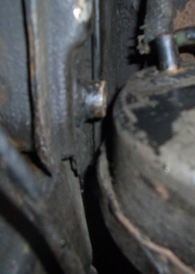

Beitrag von Tom T2B 73 »
danke für die schnelle Antwort -- und toller Unterboden!
bei mir ist die Anschweißmutter (warum auch immer) ca. 15 - 20 mm dick / hoch.
(siehe Markierung auf dem Bild - eigenes Bild folgt, wenn der Akku der Kamera wieder voll ist).
Es liegt nur an dieser Mutter, dass der BKW nicht passt.
Ich komme nicht an der Mutter vorbei nach hinten.
(Das Bild hilft allerdings trotzdem sehr, da man hier sieht, dass der BKV in seiner endgültigen Position vor der Mutter liegt! )
Habe nun schon überlegt, die Anschweißmutter um ca. 3-5 mm zu kürzen - genug Futter ist da!?
(ATE Teile Nummer des neuen BKV: 03.6850-0502.4)

Für alle, die den Wechsel noch vor sich haben, ein paar Bilder:
1. BKV neu:
2. Mutter:
3. Abstand alt zwischen BKV und Rahmen / Mutter bzw. Hülse
Also: Mutter ein Stück abfeilen, oder? :?

Re: Bremskraftverstärker defekt??
Beitrag von tuaelm »
ich hatte gerade das gleiche Problem - kommt durch Umbau von 8 Zoll BKV auf 9 Zoll;
die Anschweißmutter ist beim 73 er nutzlos, Daniel sagt ein überbleibsel des T2a :
einfach 4mm abflexen und gut ist es - dauert 2 min :!: :!: :!:
Sieh auch :
http://forum.bulli.org/viewtopic.php?f= ... oll#p76066
Gruß A 8)
danke für den Link - da ist alles beschrieben! :wink:
Trotz Suche hatte ich den Eintrag nicht gefunden.
Bremskraftverstärker ist nun drin und funktioniert.
Auch habe ich den Eindruck, dass der Leerlauf nun stabiler und runder ist.
- Jetzt kann es am kommenden Wochenende zum Gardasee gehen.
