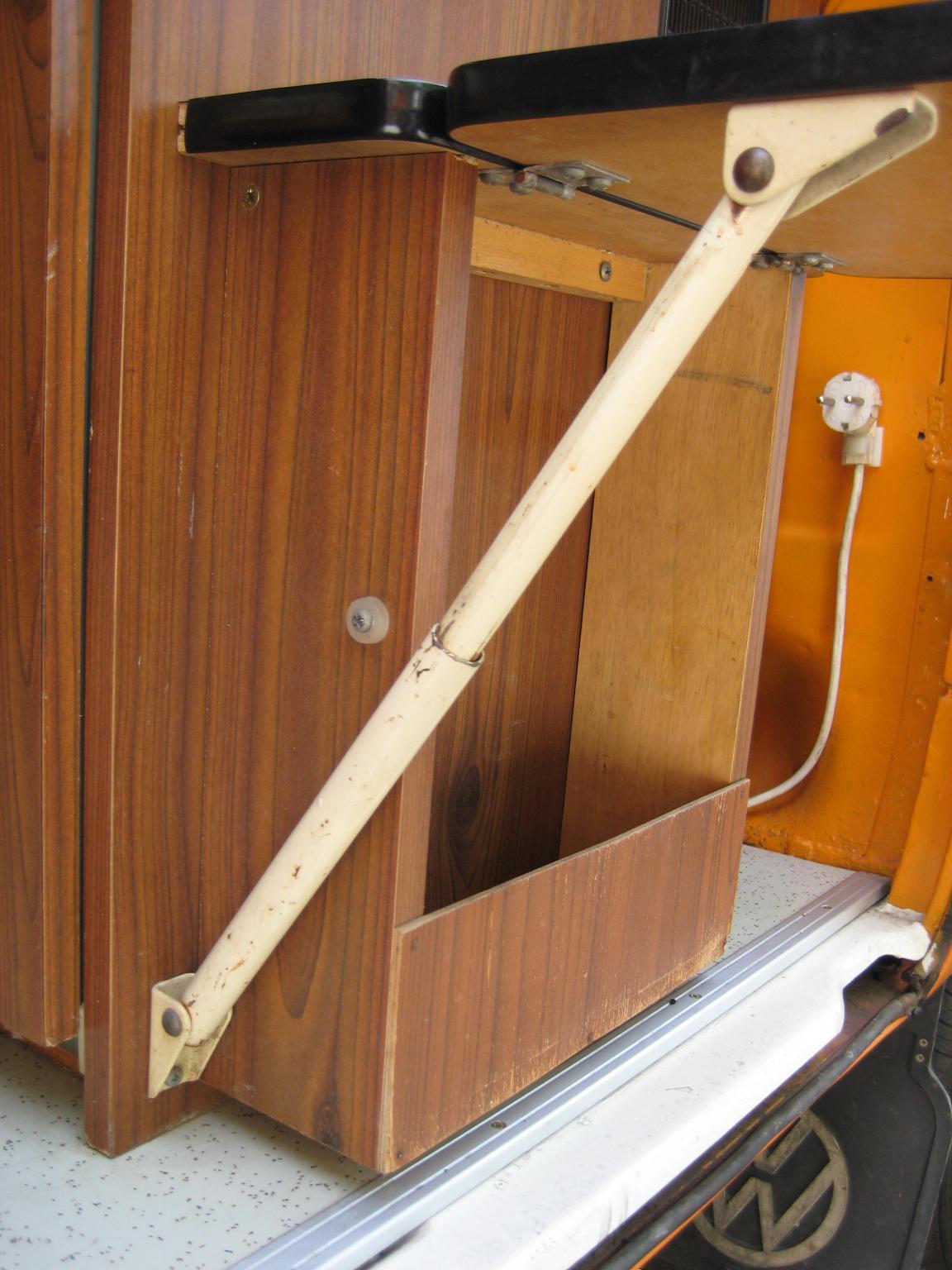

Das obere horizontale Brett ist bei mir mit drei von oben sichtbaren (rostigen) Senkkopfschlitzschrauben angespaxt. Dafür wurden die Schrauben in ca. 45° Winkel von oben durch das obere Brett bis in den Kühlschrank-Schrank geschraubt. Alle anderen sind einfach geradewegs angeschraubt.

So sieht´s bei mir aus. Sofern das Kantholz oben original ist, wurde es nachträglich von unten und je einmal seitlich festgespaxt.
Micha
komplett
komplett
Winkel unten mittig 2x geschraubt
Kantholz oben 2 x angeschraubt

Das Kanthölzchen gehört da wohl hin, ich hab heute beim Hausputz mal ganz genau in den Schrank geschaut. Das hab ich auch drin, aber wofür sind dann noch die Schrauben von oben rein geschraubt? Oder hat da mal einer mein Schränkchen repariert?!

aah ja, bestens! Danke Schmiermaxe und Micha für die Antworten und die tollen Fotos!!
Das zusätzliche Kantholz (war bei dem Reprotisch nicht dabei) ist eine gute Idee.
Jetzt verstehe ich auch, warum der Abdruck an meiner Kühlschrankseite breiter ist als das Brett des Klapptisches :?
Ich war bisher immer davon ausgegangen, dass der Klapptisch auf dem Boden steht, aber so macht das Ganze viel mehr Sinn!
:jump:
@ schmiermaxe: Du könntest Recht haben, die 45°-Schrauben sehen nach einer nachträglichen Sicherung aus. Vielleicht hat mal jemand einen Kasten Bier drauf gestellt...
