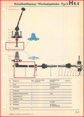

Nun zu meinem zweiten und ich glaube größeren Problem. Ich suche nachwievor Teile für meine Schaltung. Wie schon mal hier beschrieben sind leider der kleine Stift und die Feder beim Lacker abhanden gekommen. siehe aber auch :viewtopic.php?f=7&t=9173
Ich bin daher immer noch auf der Suche nach dem kleinen Stift und der Feder oder einem kompletten Schaltstock(Bauteil 2). Ausserdem bräuchte ich wohl noch die Schaltstange(Bauteil 11)
Falls jemand Teile für mich hat oder einen Kontakt herstellen kann bitte dringend melden.

Hat noch jemand Ideen zum Schaltproblem?

Danke für den Tip mit der Folie, hat super geklappt, der Bus ist nun dicht. Nun muss ich nur noch etwas finden um den Gang einzulegen, damit ich endlich auf die Straße komme
