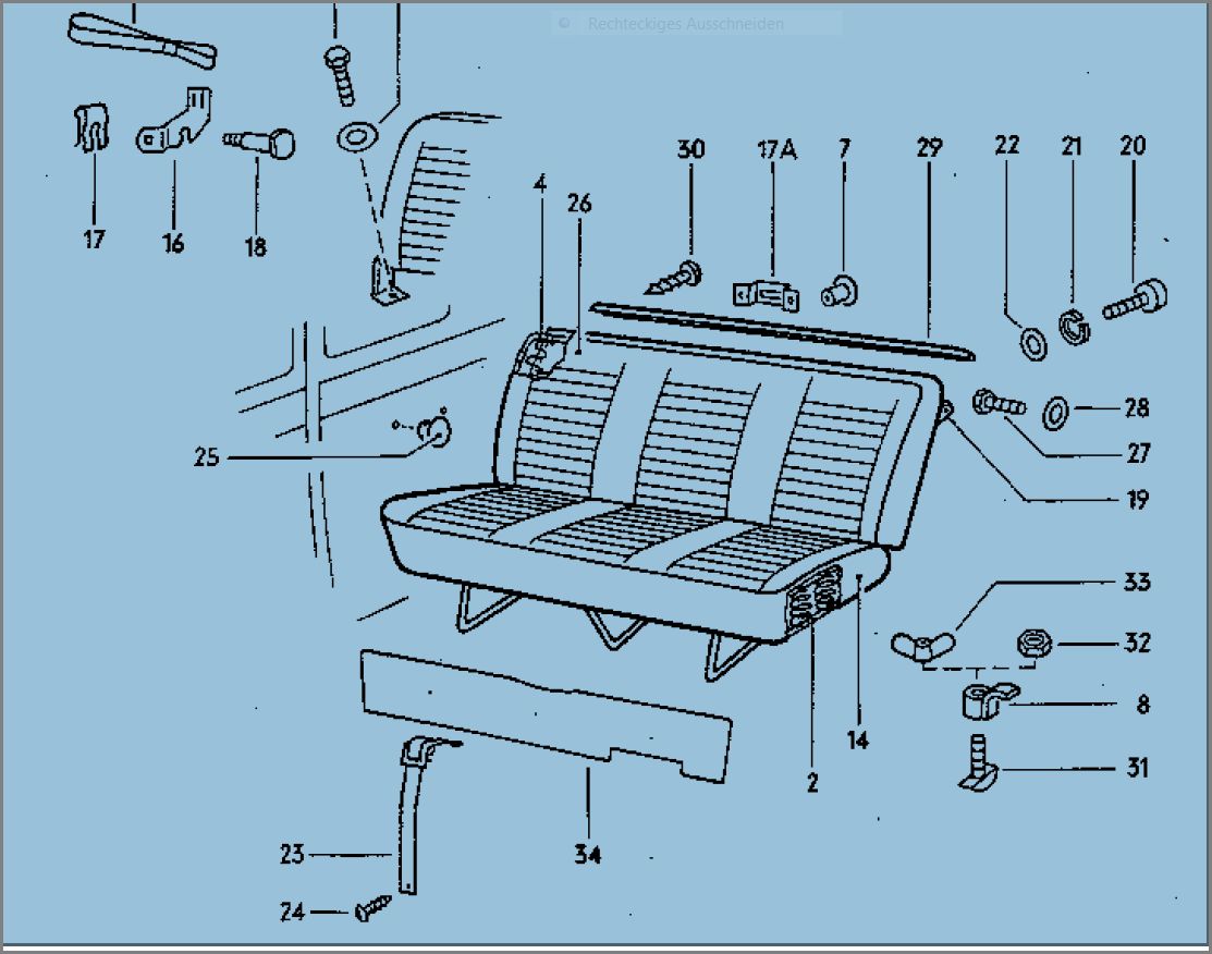

Phil 78 hat geschrieben: Wird die Westfalia Schlaf-Rücksitzbank auch mit den Hammerschrauben und Flügelmuttern am Boden befestigt?
Jein!
Hammerschrauben: ja
Flügelmuttern: nein

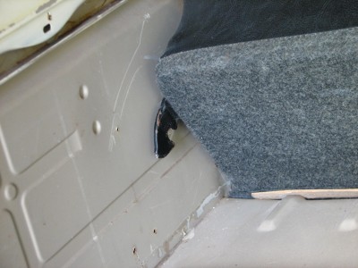

also müssen diese Laschen für hinten also auch 2mal eingeschweißt werden?
"Volkswagen Does It Again"
Re: Sitzbankbefestigung nachrüsten
Phil 78 hat geschrieben:Hallo bigbug,
Keine Ahnung, ich geh mal davon aus... bei mir sind sie drin.

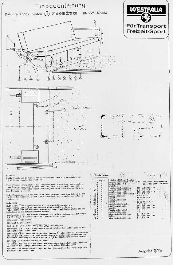

Wozu ist denn dieses Einlege-Blech hier? Wird das nicht auch in die Mulde im Boden gelegt? Unter das eingeschweißte Schloßblech kriegt man das aber doch nicht...?
Dateianhang:
Über den Fahrzeugboden kommt häufig eine Gummimatte.
Im Bereich der Aufnahmen für die Hammerschrauben ist die ausgespart.
Das untere Teil der von Dir gezeigten Vorrichtung deckt die Aussparung ab.
#micha#

Ja die 2 Bleche müssen auch eingeschweißt werden.
Für was die Bleche nun wirklich sind kann ich dir auch nicht sagen.Vielleicht eine Hilfe zum montieren im VW Werk

So sieht das im eingebauten Zustand aus.
#micha#

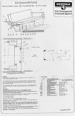

hätte noch eine weitere Frage.
Und zwar möchte ich nun hinten die 3er Sitzbank einbauen.
Da mein Bus damals ohne Sitzbankbefestigungen ausgeliefert wurde, fehlen leider auch die Befestigungen für
die Sitzlehne. Ich habe hier eine, die glaube ich vom T2b ist. Sie hat oben zwei Schnapphacken (einer fehlt leider schon)
und unten befinden sich drehbare Winkel. Unten wird die Lehne dann wohl auf das Radhaus geschraubt und die Schnapphacken
müssten dann an den hinteren Seitenwänden auf einem Bolzen einrasten. Leider fehlen diese Vorbereitungen komplett.
Ich nehme mal an, dass da sonst Muttern oder so Eingeschweißt sind. Hat da vielleicht jemand Bilder oder Abmaße?
Muss mir da dann wohl was selber bauen...
Bin für jede Hilfe dankbar.
