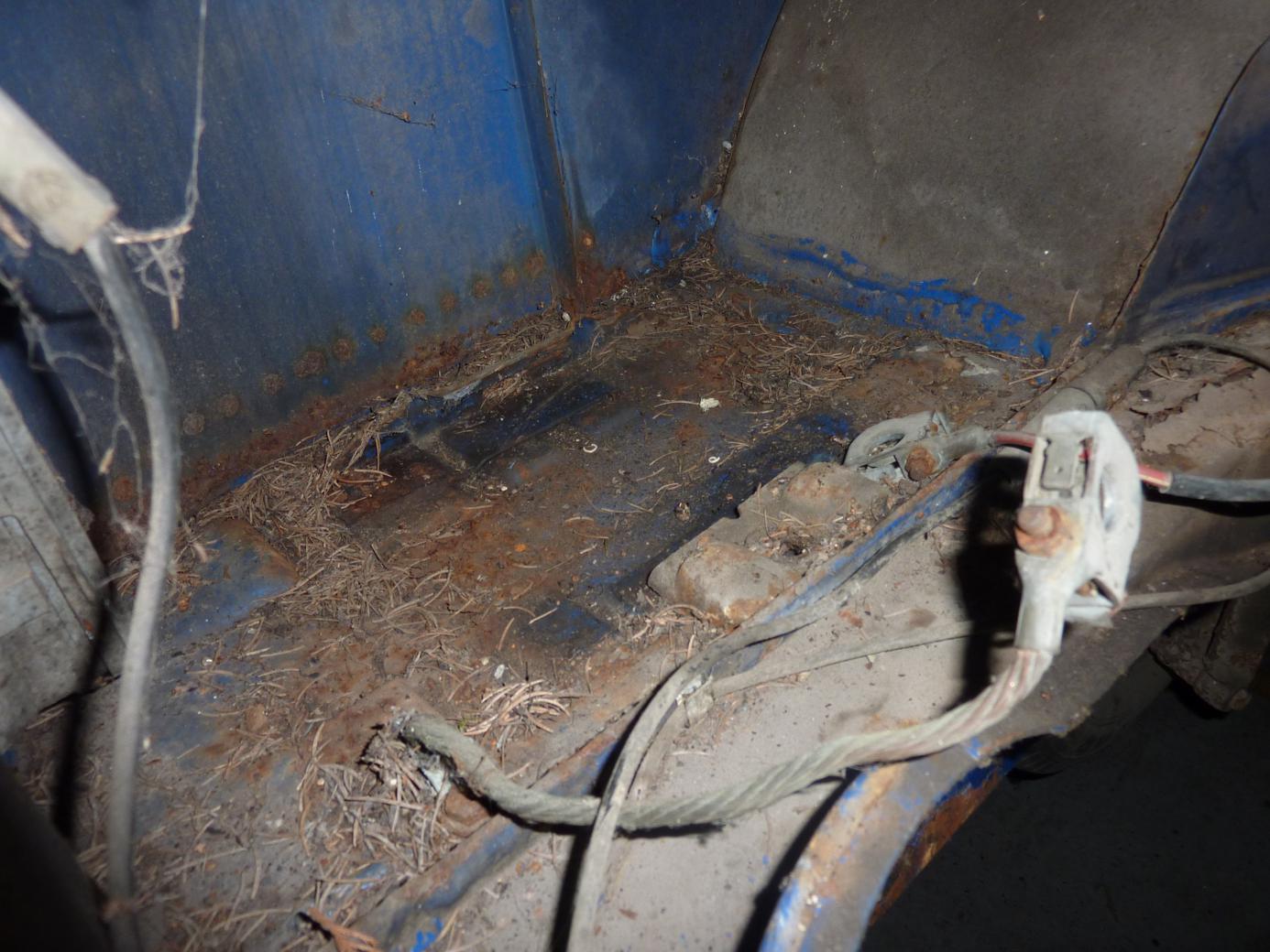

Mein Ex THW scheint eine zweite Batterie ab Werk zu haben, ist zumindest sehr professionell gemacht alles.
Bei Bedarf kann ich Fotos machen bzw. sogar die benötigten Teile zur Verfügung stellen.

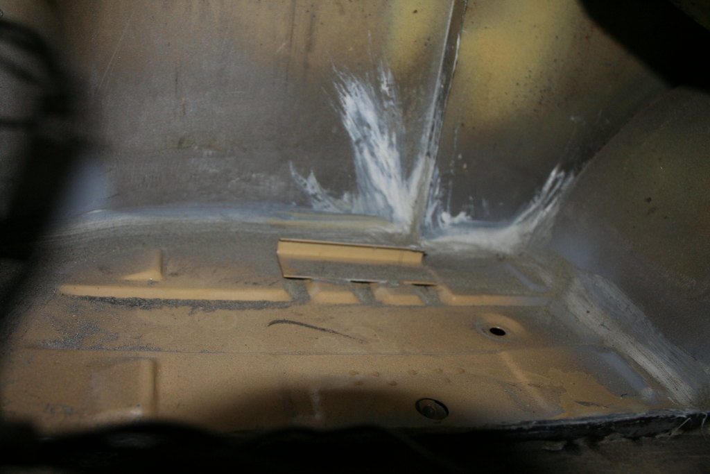

Originale Batterie ist rechts....Zweitbatterie links in der hinteren Ecke....die war komplett frei! Befestigung mit Metallbügeln, durchs Bodenblech gesteckt und verschraubt.

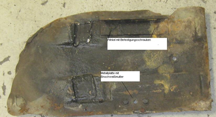

Hi,BO80 hat geschrieben:Hallo zusammen,
Mich würde mal interessieren wo genau ihr eure 2. Batterie platziert und wie befestigt habt?
Wär schön wenn's ein paar Bilder gibt!
Gruß Benjamin
es gibt ja zei Batterieböden wenn man so will.
Leider sind auf den Zubehörteilen keine vorgefertigten Befestigungen da.
Von daher hab ich mir die Selber gebogen und fest gepunktet.
Als Muster hab ich die rechte Seite genommen.
Hier mal ein Bild:
Auf dem original "Westfalia" Batterieboden waren die Befestigungen verschraubt.
Leider war das so angegammelt, dass ich die auch nicht mehr runter bekommen habe.
Aber da ich ein Schweißgerät in deinem Avatar sehe, sollte die Befestigung für dich ja kein großes Problem darstellen

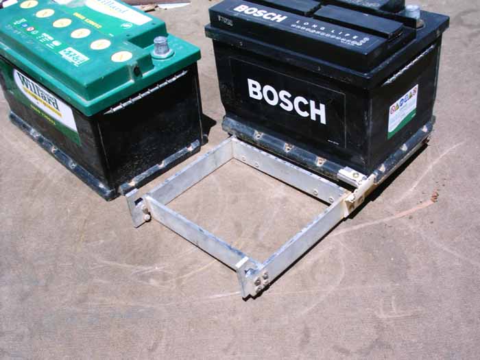

Hallo Benjamin,
ich hab' auch mit dem linken Batterieboden geliebäugelt, der ist irgendwie naheliegend, mich dann aber doch dafür entschieden, beide rechts einzubauen. So habe ich das ganze Geraffel an einer Stelle konzentriert und vor allem sind die dicken Kabel nur sehr kurz. Die Batterien stehen auf einer Unterkonstruktion und sind um 90° gedreht. Die in Fahrtrichtung vordere ist in der Länge (und Kapazität) begrenzt, weil irgendwann der Luftfilterarm im Wege steht, die hintere kann fast beliebig lang sein. Zur Zeit habe ich 120 Ah drin (55 und 66).
Detailbilder hab' ich leider nur von der Unterkontruktion.

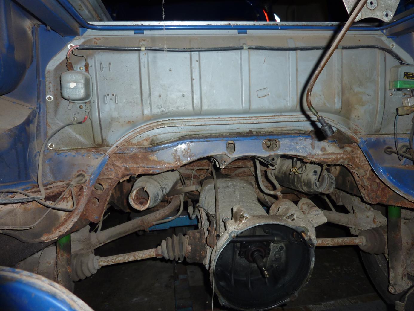

So sieht das übrigens original aus, zweite Batterie ab Werk (THW).
Wer das Geraffel da braucht bitte bescheid sagen...
