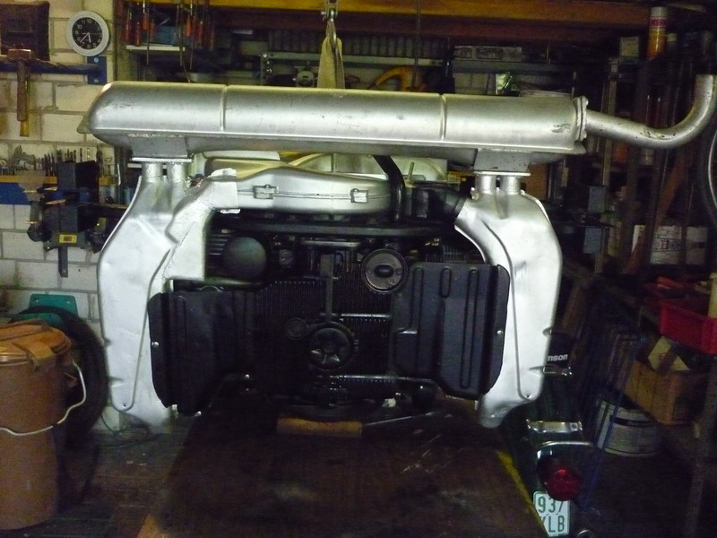

Desswegen hat mein Auspuff auch eine kleine "Delle".
Hätte sonst mit der AHK nicht mehr gepasst, da wir die CU- Wärmertauscher auf den Gebläsekasten des CJ angepasst haben.
Gruß Stephan

gibt es eigentlich T2b Typ4 Wärmetauscher mit flachem Anschluss? (letzte BJ.)
Hatte damals meine sehr guten ovalen CJ Wärmetauscher plangeflext :unbekannt: da ich die Heizungsanschlüsse nicht anpassen wollte.
gruß Heiko

Genau. Die Wärmetauscher fürs BJ 79 (CJ mit eckigen Flanschen) das müssen doch die richtigen sein.
Nur erstmal bekommen...

Meine Erfahrungen aus mittlerweile 4 CU-CJ- Umbauten:
Ich rate auf jeden Fall, die Wärmetauscher auf T2 umzubauen. Der Auspuff sitzt sonst sehr nahe am Heckblech, das wird sehr warm!
Kurze Ansaugkrümmer gehen, wenn man die Gasquerstange umschweißt und abgewinkelte Zündkabelstecker für die Verteilerkappe nimmt - ich baue aber da auch meist komplett auf CJ-Konfiguration um.
Motorhalterung vom T2 passt, wenn man entweder die Schraubenlöcher auf 10 mm aufbohrt oder in den CU-Block hier Reduzierstehbolzen M10/M8 verwendet.
Dani
