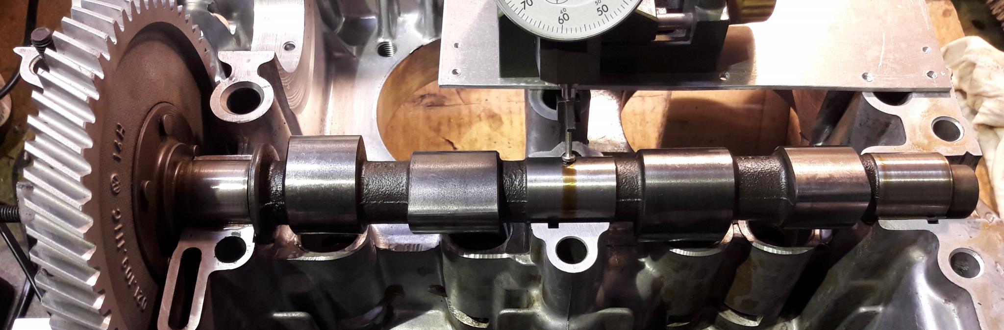

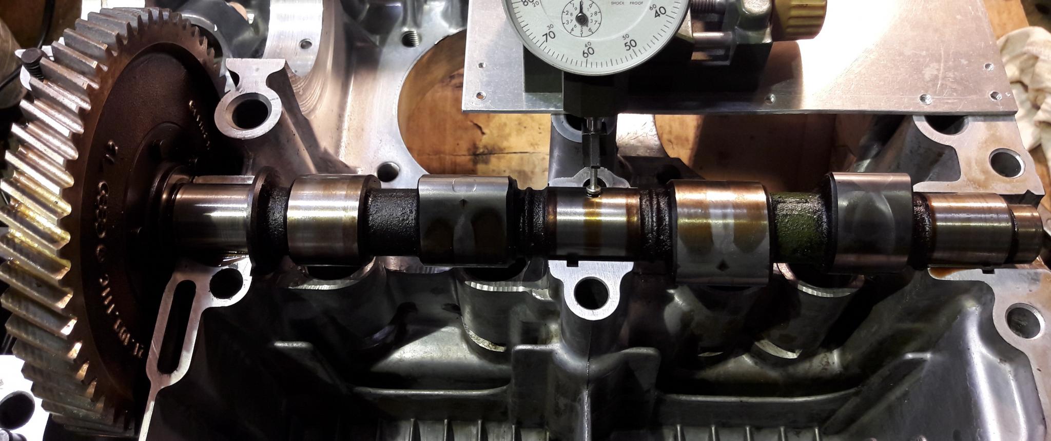

wie erkenne ich die Ölnuten? Ich will ja auch gerade einen Motor zusammen bauen und hatte mal eine gebrauchte GE Nockenwelle im Bugnet gekauft.
Die sieht irgendwie komisch aus, je länger ich drüber nachdenke. Die hat keine Typischen Einlaufspuren.
Ist aber dafür irgendwie auch nicht so schön "Poliert wie ich das erwarten würde.
Hier die Hydro Nockenwelle. Die Lauffläche ist nicht so richtig "Poliert"
Und im Vergleich mal die CJ Welle: Sind das auf den Laufflächen nun Ölnuten? Ich habe das immer für Einlaufspuren gehalten.

Hallo Thomas,
Dein Bild vom CJ zeigt die Ölnut sehr schön: Bei den eingerahmten Feldern sieht man die Nut sehr gut. Beim X ist die Nockenwelle TOT!
Der schwarze Rand, den Du als Einlaufspur gedeutet hast, ist nicht anderes als eine Ölspur. Bei der rechten Nocke mit dem X ist die Ölnut weg - und deshalb die Nocke gestorben...
Deine GE hat anscheinend keine Ölnut. Entweder die Hydrostößel haben die Ölbohrung (...ich hatte noch nie welche in der Hand..), oder die Nockenwelle wurde überschliffen. In beiden Fällen kannst Du keine normalen CJ-Stößel verwenden!
Herzliche Grüsse
Micha(el T2b)
Herzliche Grüsse
Micha(el T2b)

...........sagt mal jungs? von welcher ölnut redet ihr?----die täler auf den laufflächen hier auf den bildern sind ganz normale einlaufspuren.....die welle weiter oben ( GE?) sieht noch gut aus ohne macken!Tanjas&Thomas_T2b hat geschrieben:Ich frage jetzt mal in die Runde,Micha(el T2b) hat geschrieben:nicht die Ölnut auf der Nocke haben wie die org. VW-Wellen. Deshalb braucht man auch noch passende Stößel mit Ölbohrung,
die schleicher nockenwellen verwendet man mit den passenden stössel ( auch von schleicher ) nicht wegen irgendeiner nut sondern weil sie härtetechnisch zueinander passen müssen!
kauft ihr euch eine webcam dann müsst ihr auch die passenden stössel dazu kaufen!
die nockenwellen von 914 und co sind alles andere als scharf! das ist der haltbarkeit geschuldet die diese treibwerke bringen mussten! die leistung von 80,85 und 100PS sind bei diesen motoren auf grund der höheren verdichtung und beim 100 PS modell auch wegen der einspritzanlage zu suchen ( denn nicht die vergaser sind das non plus ultra sondern der einspritzer).....die 296° welle von schleicher kann man ungesehen in jeden typ4 einbauen es stellt so zu sagen die erste tuningstufe da ..mit ein paar 40er Doppelweber und entsprechender verdichtung ( flache kolben) sind ohne viel schwitzen 90-95 PS drinn......die hauptleistung kommt immer aus den zylinderköpfen!....
es fahren 100e beweise auf den strassen herum.....ein paar auch von mir!......und der tüv ??? da sag ich jezt nix dazu
gruss
THEO
