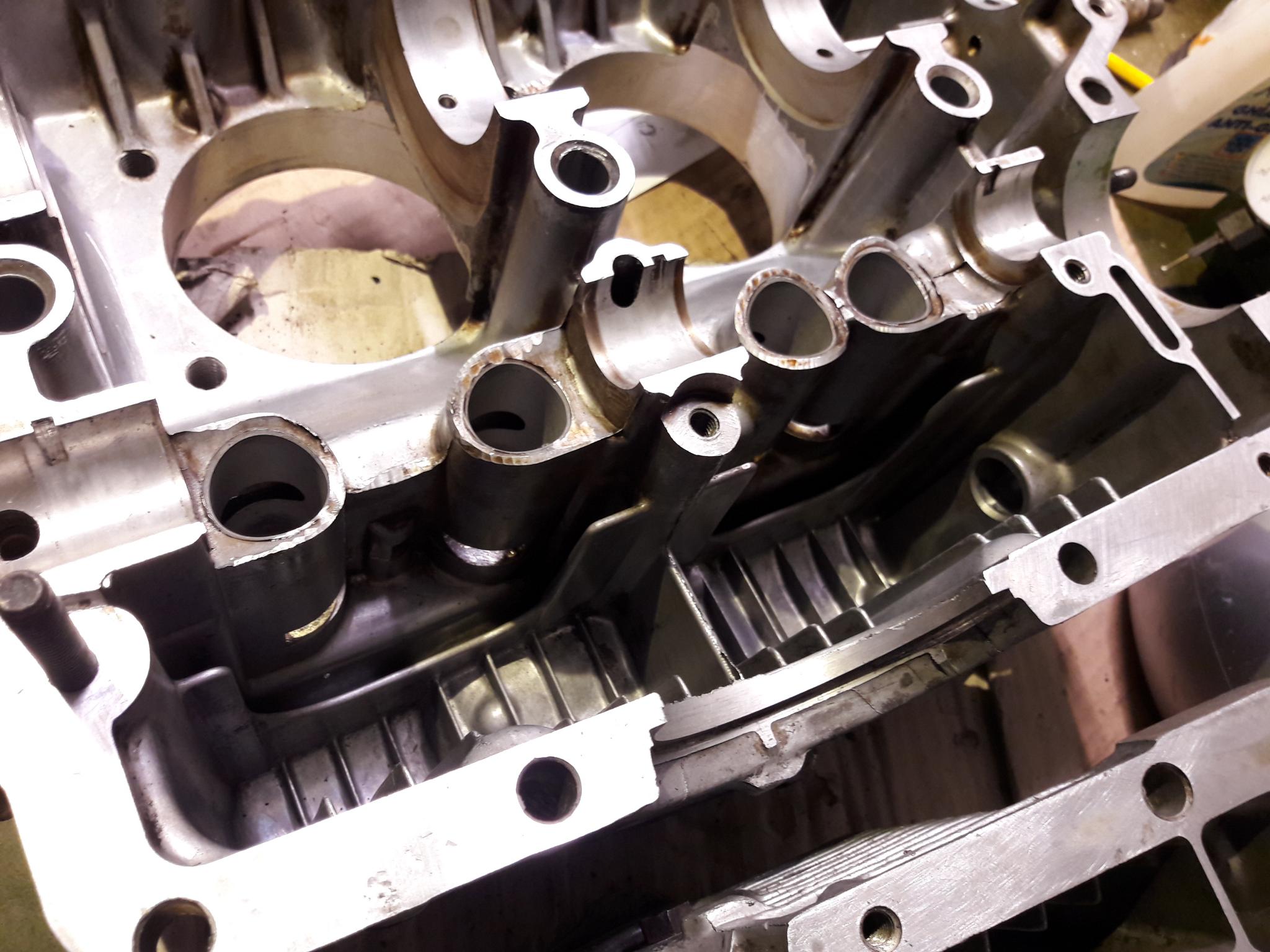

alle typ4 kurbelgehäuse sind " FAST " gleich...es gibt blöcke ( bin mir nicht sicher ab welchem jahr) die haben hinter der ölpumpe einen schacht ( das entschäumt das von der pumpe kommende öl und man saugt keine luft an) ...dann haben ein paar kurbelgehäuse einen ausschnitt in den man einen ölhobel einbauen kann so gibt es weniger panschverluste was leistung kostet ( heraufsprizendes öl trifft dabei auf die kurbelwelle und behindert ihren lauf)..der CU block hat den festen öldom und kurbelgehäuseentlüftung was wegen der dichtheit auch ein vorteil ist den die schwarzen deckel sind doch sehr oft undicht...man kann jeden typ4 block verwenden und man kann jeden typ mit hydros oder starren stössel ausrüsten....man kann aus jedem typ4 einen anderen typ4 machen...am ende spielt es keine rolle .....wenn man nicht gerade ganz nass ist darauf das da eine bestimmte nummer steht kann man verbauen was man will......kurz gesagt wäre ein CU oder ein später CJ wegen der möglichkeit des ölhobels und der entschäumung immer die bessere wahl!
T
Beiträge: 5176
Re: Typ4 Nockenwelle CJ oder 914
Das ist ein Gehäuse von 1989. Da bin ich gerade dran mit der Überarbeitung.
Leider fehlt mir da die Erfahrung um das nun beurteilen zu können.
Ein Schacht hinter der Ölsumpf scheint ja da zu sein.
Das mit dem ölhobel kann ich nicht sagen... Da fehlt mir der Vergleich.
