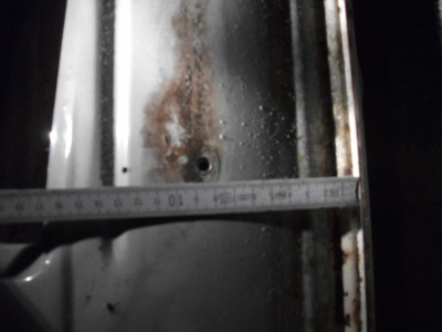

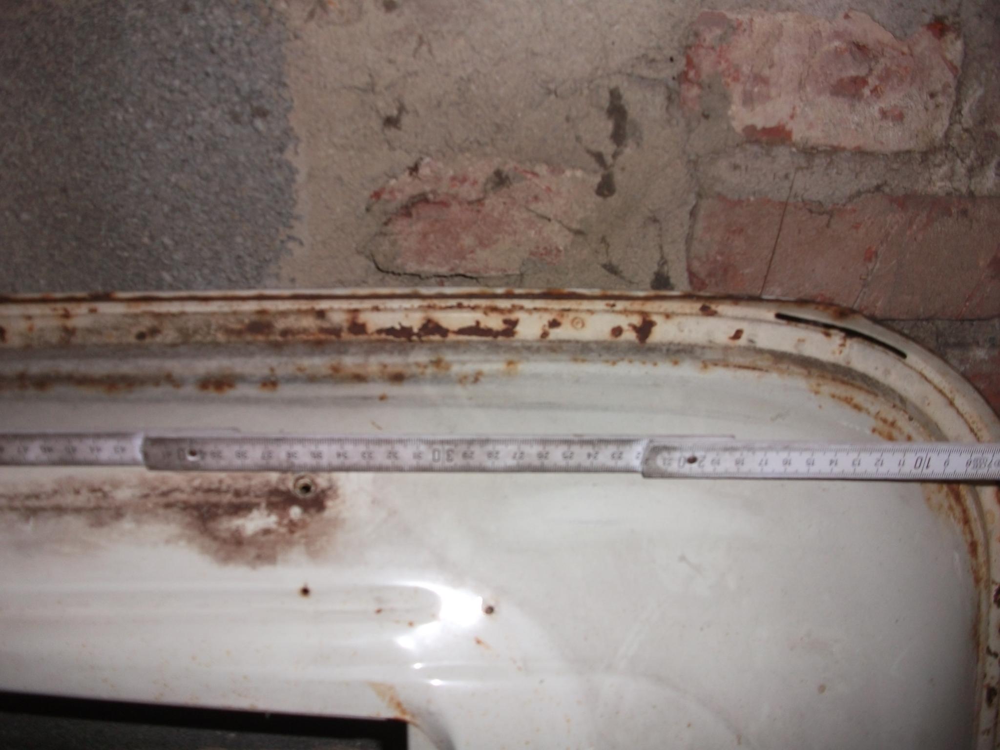

Hier sind die Maße:
das hinterste Gewindeloch der Scheren-Befestigungsbasis (3 Gewinde M6 in einem unter der Dachhaut eingelegtem 2mm Winkel/U-Profil
) liegt 355mm von der hinteren Dachkante entfernt (Maßstab horizontal, senkrecht runtergepeilt auf Regenrinne (ich hab dazu ein Brett hinten angelegt)
Der Abstand der drei M6-Gewindelöcher untereinander beträgt jeweils 275mm für die Westy-Dachschere. Links und Rechts ist das identisch.
Den Abstand zur seitlichen Regenrinne: hier habe ich den Zollstock schräg drangehalten - also von Mitte Loch mit schräg gehaltenem Zollstock rüber bzw. runter zur Dachrinnenkante:
85mm hinten, 86mm mitte und 87mm vorderstes Loch der Dreierreihe. Scherenlochbild läuft nicht exakt parallel zur Dachaussenkante (möglicherweise Toleranz - obwohl schon eine Original M073-Dachkonstruktion - oder diese Pfeilung ist Absicht. Ich glaube hier an ein Toleranzthema. Siehe die leider unscharfen Bilder.

vielen vielen Dank. Damit kann man doch was anfangen!
Jetzt bin ich mal gespannt, ob er das Dach richtig drauf gespaxt hat.
Danke auch an alle die sich angeboten oder etwas beigetragen haben!
Jetzt sind die Maße für das große Aufstelldach wenigstens mal dokumentiert, auch wenn eine Nachrüstung recht problematisch ist.
