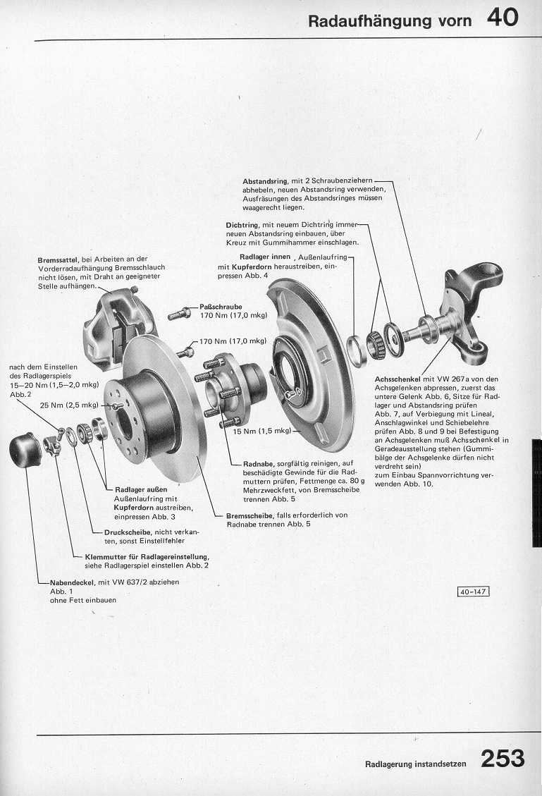

Wenn die Druckscheibe sich nicht mehr bewegen lässt und ich trotzdem noch am Rad "wackeln" kann, tippe ich auf das hintere Radlager.
Laut VW Reparaturleitfaden sollte oder kann ja auch der Abstandsring auf dem Achsschenkel gewechselt werden. Hat mir hier vielleicht jemand ein Maß, welches dieser in der Höhe haben sollte, dann könnte ich das mal nachmessen. Ansonsten könnte ich mal die Einpresstiefe der hinteren Buchse in der Bremsscheibe messen?! Vielleicht ist diese "tief"? Aber wieso sollte etwas an dieser Stelle verschleißen, da dort ja auch keine Reibung auftritt?
Ansonsten Achsschenkel vermessen? Sind hier Abnutzungsspuren möglich?
Gruß, Fritz

Es gibt an der vorderen Radlagerung weder einen Abstandsring, noch eine Buchse in der Bremsscheibe oder sonst was.
Stattdessen gibt es eine Radnabe, die mit eingedrehten Lagersitzen die Außenringe der beiden Kegelrollenlager auf Abstand hält. Bremsscheibe und Rad sind an dieser Nabe befestigt. Beim Einstellen des Radlagerspiels zunächst mal alles etwas zusammenspannen (Rad dabei drehen), anschließend lockern, bis sich die Scheibe wieder bewegen läßt und dann die Klemmmutter mit der Spannschraube auf das Zapfengewinde spannen. Das Spiel verringert sich dadurch meist wieder etwas.
Falls die Prozedur nicht zum Erfolg führt (selbstverständlich wackelt das kalte Rad etwas, wenn Spiel in der Lagerung vorhanden ist - aber eben nur ein bisschen), dann hat man entweder irgendwo Schmutz mit eingebaut oder die Oberflächen der Druckscheibe und/oder Spannmutter sind beschädigt. Diese Teile dann auswechseln oder überschleifen (lassen).

Hallo Clemens,
bin dem Ganzen noch nich so vertraut...deswegen die undeutliche Beschreibung meiner Gedanken.
da hab ich wohl was verwechselt :versteck:
Auf dem Bild ist der Abstandsring zu erkennen den ich meinte.
Den Achsschenkel hab ich mit ner Bügelmessschraube vermessen. Liegt im Toleranzbereich.
Was ich meinte war dann die Tiefe der Lagersitze der Radnabe. Aber auch hier wird wohl kaum Verschleiss auftreten.
Wie du schon schreibst waren an der Spannmutter Beschädigungen zu sehen, und somit wohlmöglich nicht eine optimale Auflage zur Druckscheibe gewährleistet.
Hab Diese dann über einen Zapfen auf einer Drehbank eingespannt und wieder plangedreht.
Denke dass das eigentliche Problem das erstmalige anziehen der Spannmutter war/seien wird. Hatte zwar beim EInbau schon erstmal die Spannmutter festgedreht ...und ein wenig weiter, aber hier muss man wohl schon erstmal stärker festdrehen, oder?

Cartel hat geschrieben:Auf dem Bild ist der Abstandsring zu erkennen den ich meinte.
Ah, stimmt, denn gibt's ja auch noch! :oops:
Der hat aber letztlich nicht viel zu sagen und bestimmt nur die axiale Lage des Gesamtkunstwerks. Es gibt hingegen durchaus auch Radlagerungen, bei denen sich eine Distanzhülse zusammen mit evtl. ein paar Paßscheiben zwischen den Innenringen der Kegelrollenlager befindet. Da kann man dann axial die Mutter zuknallen, ohne das Spiel zu verändern.
Cartel hat geschrieben:Wie du schon schreibst waren an der Spannmutter Beschädigungen zu sehen, und somit wohlmöglich nicht eine optimale Auflage zur Druckscheibe gewährleistet.
Wichtig ist, daß die Ebene genau senkrecht zur Achse verläuft ... und wenn die Mutter schon Kummer hat, dann geht's der Scheibe voraussichtlich auch nicht mehr gut. Vernudelte Scheiben habe ich übrigens schon öfter gesehen.
