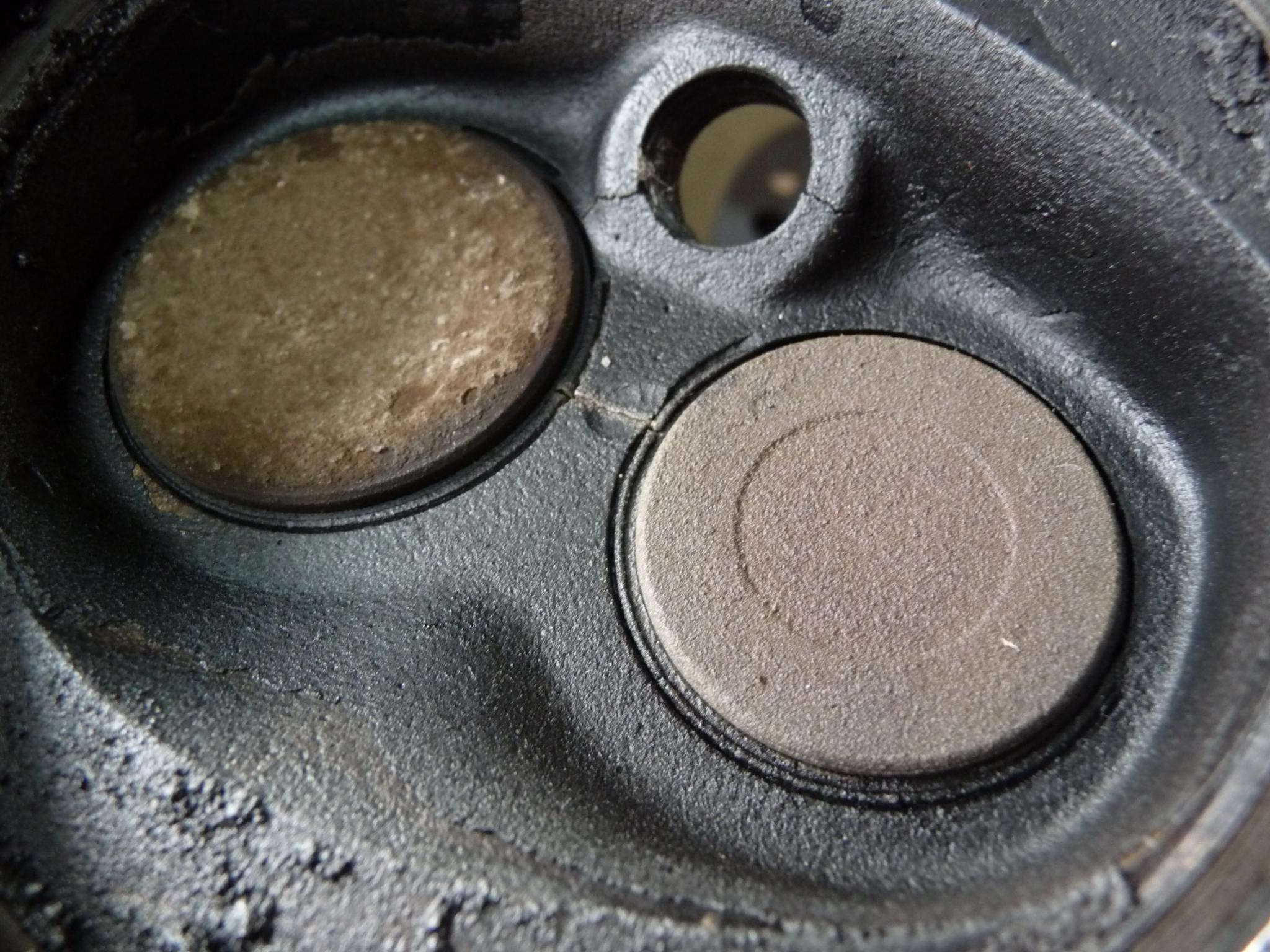

Einen schönen guten Abend zusammen!
Wir wollten euch noch kurz auf dem Laufenden halten.
Am Samstag waren wir bei unserem Puk und er läuft wieder! Hat etwas gedauert... aber nun sind wir happy.
Was war es nun? Also. Die Lagerschalen der Kurbelwelle waren hin, wie bereits erwähnt, ein kleiner Kolbenfresser und dann unlustige Risse in beiden Zylinderköpfen. Wir vermuten die Ursache dafür im unsachgemäßen Zusammenbau des Motors von unseren Vorbesitzern, die es zwar gut, wohl aber mit dem Festziehen etwas zu gut gemeint haben...
Wir haben mal ein Bild angehängt.
Hoffentlich ist nun alles gut. Euch wieder einmal vielen Dank für die Zusprache und die fachliche Unterstützung!!!
Einen schönen Abend wünschen
Markus und Steffi

Hallo Markus,Marfi hat geschrieben:dann unlustige Risse in beiden Zylinderköpfen. Wir vermuten die Ursache dafür im unsachgemäßen Zusammenbau des Motors von unseren Vorbesitzern, die es zwar gut, wohl aber mit dem Festziehen etwas zu gut gemeint haben...
die Risse sind die Folge von Materialermüdung durch Überhitzung - und zwar lehrbuchmäßig durch alle drei dünnen Stege zwischem den Ventilsitzringen und der Kerzenbohrung. Da war entweder das Gemisch zu mager (evtl. wg. Flschlft), die Zündung grob verstellt und/oder die Kühlrippen verdreckt/nicht durchlässig für Kühlluft.
Was habt ihr denn nun alles erneuert und was hat's gekostet? War das wirklich noch 'ne wirtschaftliche Reparatur?

Guten Abend zusammen!
Heute finden wir endlich mal die Zeit, euch die längst fälligen Infos mitzuteilen...
Eins vorneweg; der zuvor erwähnte Riss in einem Ölkanal war quatsch und wohl etwas übers Ziel hinaus geschossen. Mein Fehler...
Habe nur noch "Riss" gehört und gleich das Schlimmste angenommen, dabei ging es eigentlich um die Zylinderköpfe.
Unsere Vermutung, dass da etwas zu stark angezogen war, lag daran, dass unsere Vorbesitzer behauptet haben, den Motor (mit einem sog. Motorspezi) gründlich überholt zu haben. Aber vieles spricht nun im Nachhinein dafür, dass es dabei doch an der ein oder anderen Stelle etwas an Sachverstand und Feingefühl gefehlt hat... Nun ja. Nett sind sie trotzdem!
Nun zurück zum Wesentlichen:
Wie gesagt, er läuft wieder. Und das jetzt hoffentlich lange, lange und rund und ohne weitere böse und unplanmäßige Überraschungen.
Bezahlt haben wir für die Reparatur (dabei ist eigentlich alles ausgetauscht worden außer dem Rumpf) etwas über 2000€. Viel Geld auf einmal, aber wir freuen uns nun auf viele schöne, unbeschwerte Fahrten.
Wir bedanken uns erneut ganz lieb bei euch und wünschen uns allen einen baldigen Frühling...
Markus und Steffi
