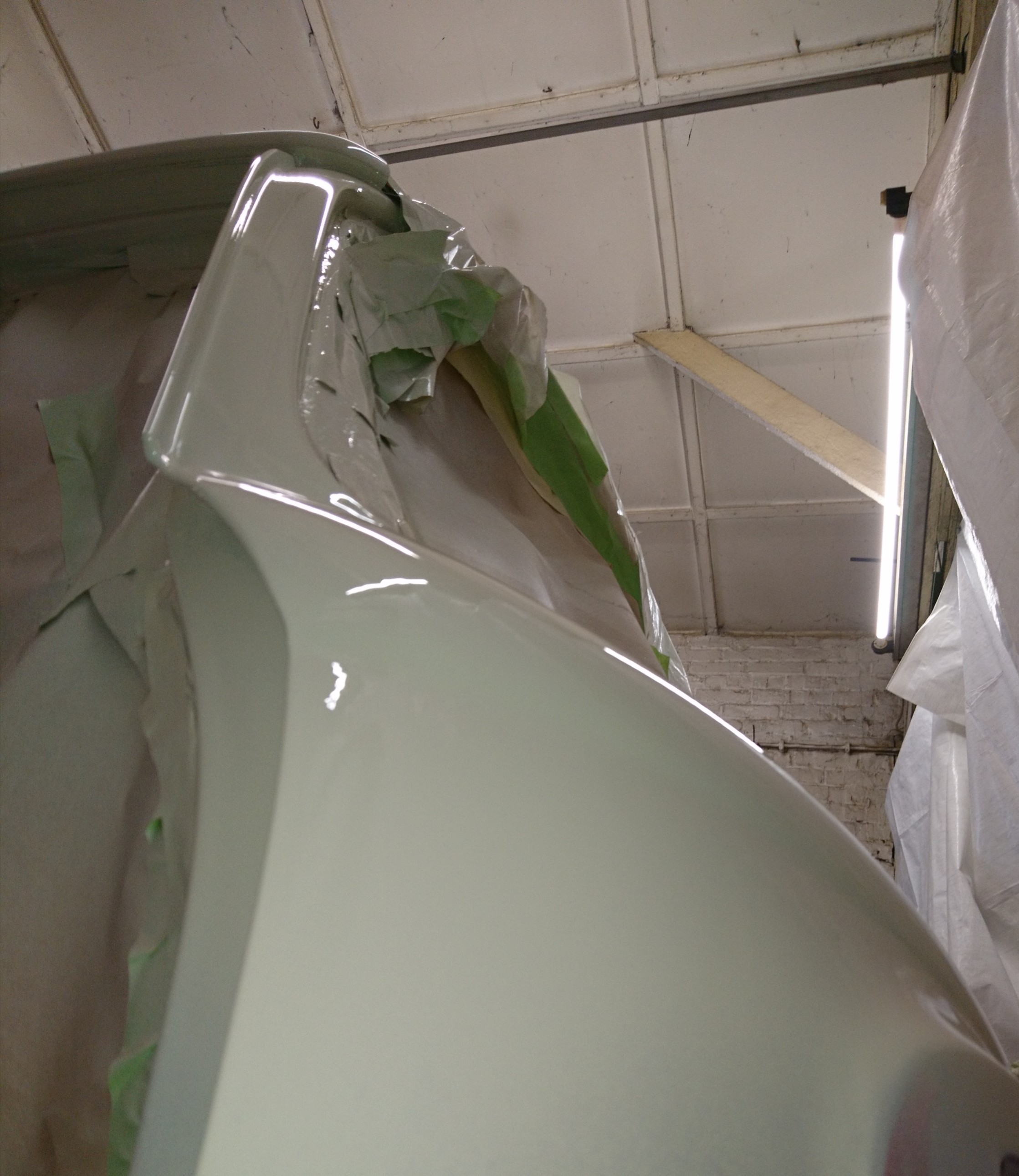

Hallo!
War heut in aller frühe noch mal bei ihm!
Ganz in ruhe mir alles angesehen!Mit ihm drüber geredet und so weiter!Hat mir noch mal die Farbkarten von verschiedenen Herstellern gezeigt, Farbton im bus past bei allen Karten.Entweder es ist das Licht in der Halle das es so Grünlich macht oder keine Ahnung!Sind jetzt so verblieben das er erst mal die Stoßstangen macht, und wir die dann mal im Tageslicht uns anschauen! Glasurit hat ja schon 5 oder 6 Farbnuancen. Und VW hatte damals auch schon 3 verschiedene!
Naja werden sehen!
