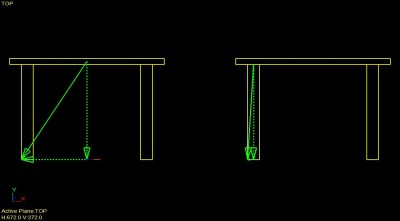

subj. Kippsicherheit: Vergegenwärtige dir den Unterschied zwischen einem Tisch und einer Holzplatte auf vier senkrecht stehenden Balken.
Die Länge des gestrichelten, waagerechten Pfeils steht in beiden Fällen für die Querkraft, welche die Konstruktion zum Kippen bringt. Diese Kraft leiten wir i.d.R. durch einen Schraubenschlüssel ein und haben dabei oft die Wahl, in welcher Richtung sie wirkt. Die Ölablaßschraube können wir beispielsweise auch öffnen, in dem wir am Schraubenschlüssel nach vorn oder hinten drücken und wenn wir Motor und Getriebe zusammenflanschen, können die Kraft nach oben oder unten lenken, statt seitwärts. Immer dran denken und immer das Risiko so gering wie irgend möglich halten.

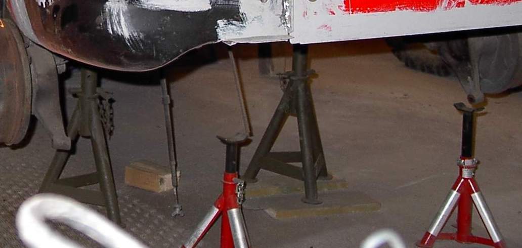

Hier mal ein Bild von den Bundeswehr Unterstellböcken. Zufällig stehen da noch ein paar günstige im Bild rum

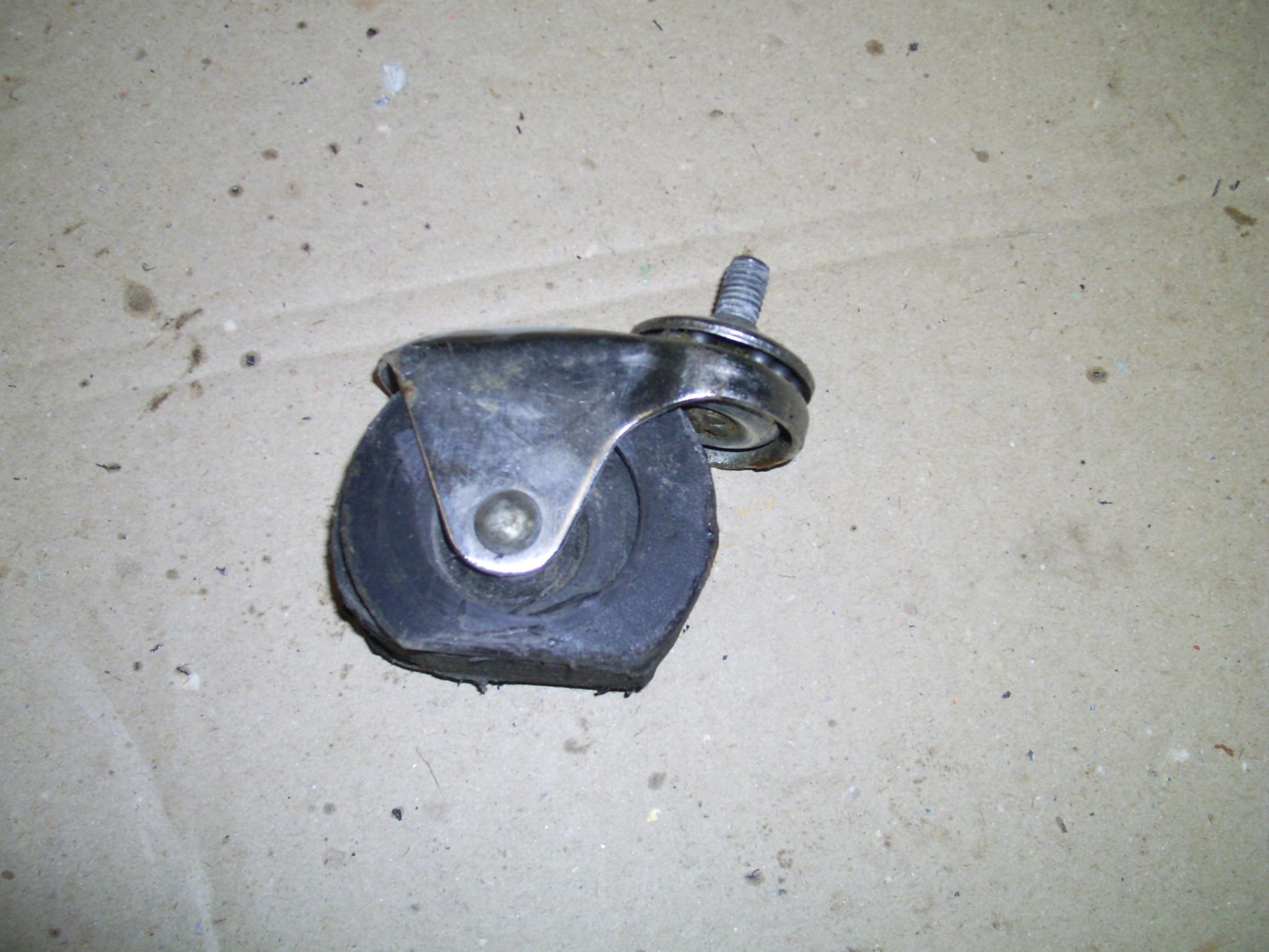

Die günstigen Rollbretter haben wirklich schlechtere Rollen:

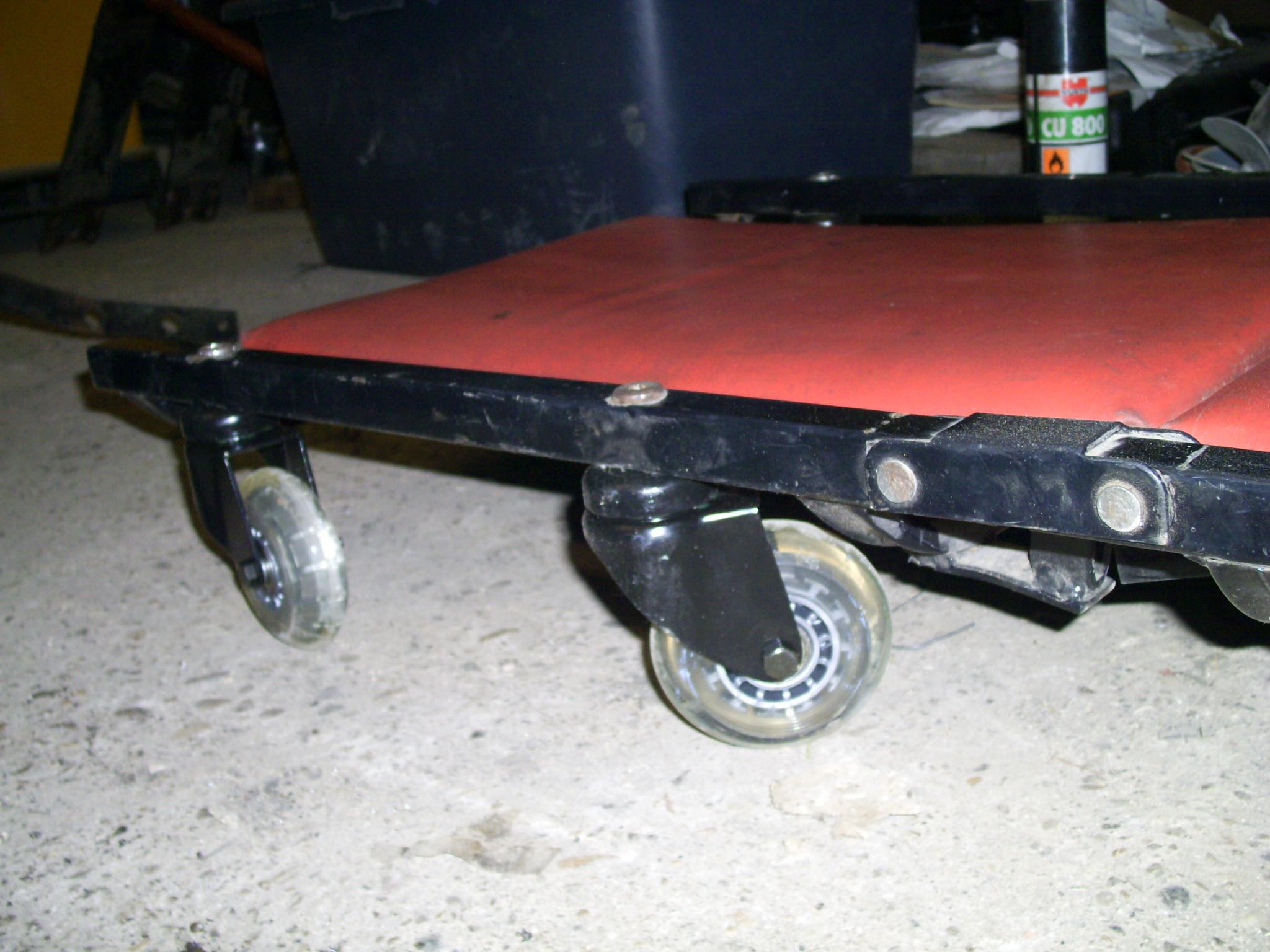

Neue Rollen waren immer noch billiger als ein neues Rollbrett:

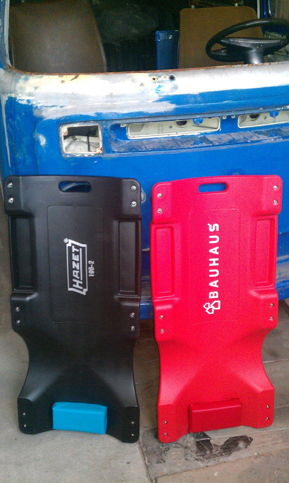

Also bigbug und ich haben mal den test gemacht.
Hazet gegen Bauhaus.
Ganz ehrlich......wenn ich das Rollbrett nur ab und zu brauche,würde ich das Bauhaus kaufen.
Das Hazet Brett hat zwar die etwas besseren Rollen,aber für den Preis ist es für den Hobbyschrauber zu teuer.

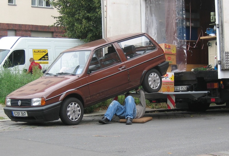

In Berlin habe ich damals ne gute Alternative gefunden:
Gut, ne?!

:shock: Ich dachte im ersten Moment, das wäre dein billiger Baumarkt-Rangierwagenheber.
Geile Aktion. Nur hätte ich die Räder gesichert.
