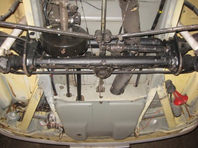

Hier mal ein Bild nach dem Trockeneis strahlen:
An den Achsen kannst du an einigen Stellen erkennen, das der Lack mit weg gestrahlt wurde wo Rost ist.
An den Stellen wo der Untergrund in Ordnung ist, bleibt auch der Lack erhalten.

@bullide:
Aus meiner Erfahrung als Trockeneisstrahler: Trockeneisstrahlen setzt man im Zuge einer Restauration als "ersten Schritt" ein. Es dient dazu, den Unterboden von altem Bitumen-Unterbodenschutz zu befreien um sich im Anschluss ein Bild über den reellen Zustand des Fahrzeugs zu machen. Der Hauptvorteil liegt darin, dass das Auto im Vorfeld nicht zerlegt werden muss und somit auf eigener Achse kommt. Außerdem wird im Gegensatz zum Sandstrahlen kein gesundes Material abgetragen. Dadurch kann im Nachgang gezielt an die betroffenen Stellen herangetreten werden. Da Trockeneis sofort beim Auftreffen auf das Material in den gasförmigen Zustand zurück sublimiert können sich auch keine Nester mit Rückständen von Strahlgut bilden.
Aber man muss ganz klar festhalten: Trockeneis als Strahlgut hat seine Grenzen und ersetzt kein anderes Strahlverfahren. Rost kann damit nicht entfernt werden, nur loser Blattrost. Lack kann man partiell entfernen, es kommt aber ganz stark auf die Lackqualität an. Ganze Autos würde ich damit nicht in Angriff nehmen. Es gibt dafür einfach effektivere Methoden.
Ich hoffe ich konnte für etwas Klarheit sorgen ;-). Übrigens: Das gezeigte Bild oben von dem Beigen Unterboden zeigt das Ergebnis unserer Arbeit. Ist ein Westfalia-Bus der wirklich top dasteht.
Gruß Markus

Eisstrahler hat geschrieben:Übrigens: Das gezeigte Bild oben von dem Beigen Unterboden zeigt das Ergebnis unserer Arbeit. Ist ein Westfalia-Bus der wirklich top dasteht.
Ich dachte eigentlich, ich hätte unseren Bus in Hamburg bei Timemax Eisstrahlen lassen...

*lach* Sorry habe Deinen jetzt gerade mit dem hier verwechselt: http://www.mangold-trockeneis.de/fahrze ... westfalia/ Dachte das Bild wäre von mir gewesen :wink: Sehen sich vom Zustand her aber verdammt ähnlich :bier:

Beiträge: 5188
Re: Was haltet ihr von Rostumwandler ?
Hi Markus,
und ich hab extra noch die Kompressor Hupe montiert, damit nicht alles gleich aussieht :D .
:bier:
Aber der den du in Bearbeitung hattest, sieht auch hervorragend aus.
Aber warum demontiert denn keiner mal eben beim Eisstrahlen den Unterfahrschutz? :motz:
Wenn das Ding weg gammelt ist doch fast egal. Das ist ja abbaubarer Rost. Dafür hätte man schön den Bereich dahinter Eisstrahlen können.
Das hat Timax auch nicht gemacht...

Aber bis auf die Hupe könnte man echt meinen das wär dasselbe Auto :-). Also wenn das vorher besprochen wird, kommt der Fahrschutz weg. Bei dem gezeigten hatten wir den auch weg wenn ich mich recht erinnere, da wurden die Fotos aber zwischendurch gemacht.
