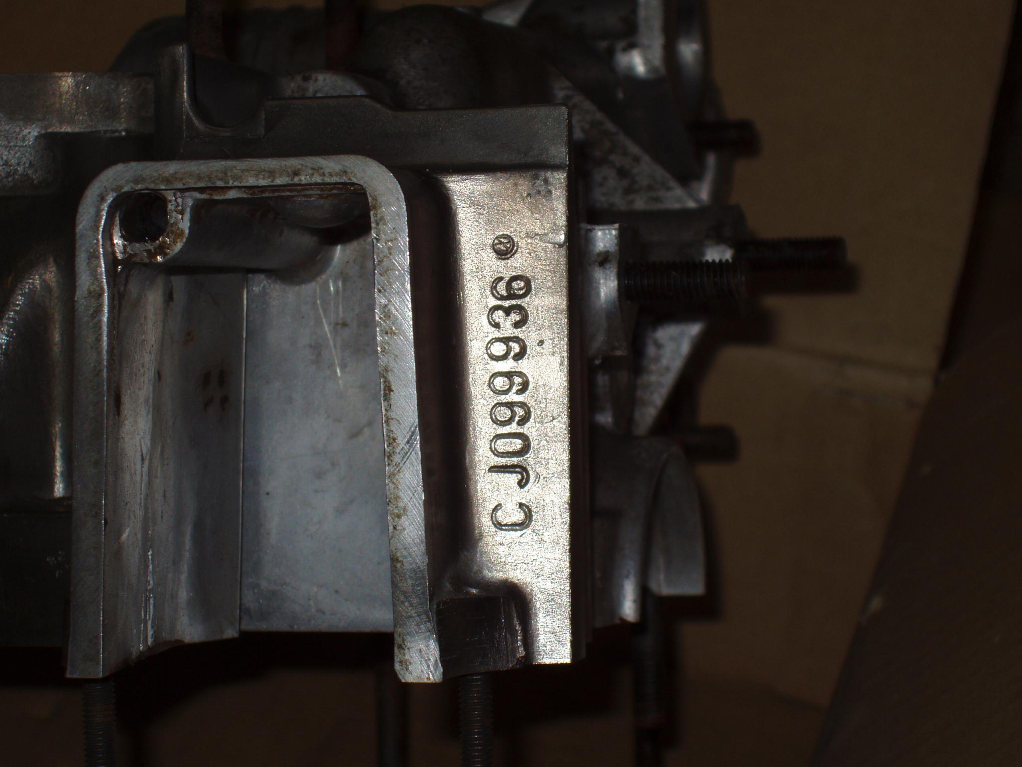

Wo steht denn CA drauf,nur auf dem Lüftergehäuse oder auch auf dem Kurbelgehäuse ?
Micha(el T2b)
- Beiträge: 144
- Registriert: 02.10.2009 18:49
Re: CA auf 2 Lieter umbauen
Hallo Mark,
zw. CJ und Ca gibt es gravierende Unterschiede!
Die Vergaser sind beim CA kleiner bedüst(Haupt-und Umluftdüse) Leerlaufdüse ist beim Schalt-CA größer , die Fördermenge der Beschleunigerpumpe ist wesentlich geringer. Die Abgaswerte sind unterschiedlich: Leerlauf CA max 2,0%, der CJ darf 4,0% im Leerlauf...)
Der CA hat nur eine kleine Schwungscheibe mit 210er-Kupplung, der CJ eine 228er.
Die Nockenwelle ist unterschiedlich. Beim CA hat sie längere Öffnungszeiten als beim CJ/AP und einen anderen Hub.
Das war mal das was ich grade so auf die schnelle zusammen bekommen habe. Es ist zwar nicht unmöglich aus einem 1700er einen 2,0er zu machen, aber eher unwahrscheinlich da sehr aufwändig. Der Umbau zw. 1,8 und 2,0 ist einfacher und üblicher.
Was natürlich auch sein kann ist dass ein CJ-Motor ans CA Gebläse geschraubt wurde - das sieht man auf den ersten Blick ja nicht - und wurde schon immer gerne genommen um Technische Überwachungsvereine und die Rennleitung in die Irre zu führen :unbekannt:
Der MKB steht auf dem Gebläsekasten UND auf dem Motorgehäuse (oben vor der Kurbelgehäuseentlüftung). Stehen dort bei Dir zufällig unterschiedliche MKB`s?!?!? Falls ich was durcheinander bekommen haben sollte bitte ich wie üblich um Korrektur

Mark
- Beiträge: 346
- Registriert: 04.04.2008 20:10
Hmm, da muß ich doch am Mo gleich mal nach schauen.
Ich hab bloß am Gebläsekasten geschaut
Mal sehen was sich nun daraus ergibt.

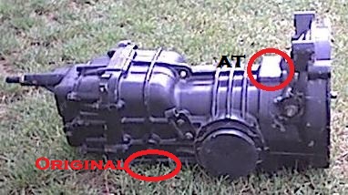

An welcher Stelle steht eigendlich der Getriebe Kennbuchstabe?
Dann kann ich da auch gleich noch mal schauen.

Hallo Mark,Mark hat geschrieben: An welcher Stelle steht eigendlich der Getriebe Kennbuchstabe?
seitlich , schräg unten am Getriebegehäuse unter der Öleinfüllschraube.
Man kann Getriebe im Auslieferungszustand ab Werk auch an der Anzahl der Verstärkungsrippen erkennen. Hier :
http://www.vwbus.de.gg findest Du das unter Spezials.
Soweit wenn Du über ein originales Getriebe verfügst. Bei den Austausch/Überholten Getrieben (fast immer schwarz lackiert) steht die Bezeichnung oben auf dem Übergang zwischen Getriebeglocke und Getriebegehäuse, sieht man im eingebauten Zustand nicht
Bei Austauschgetrieben wurde allerdings oft alles was an Gehäuseteilen irgendwie zusammenpasste zusammengewurschtelt.
Gruss M icha(el T2b)

also erst mal danke für das geballte Fachwissen, bin begeistert!
Und der Tipp nicht nur auf die Nummer am Gebläsekasten zu schauen war auch gut denn auf der Anderen steht doch
wirklich CJ also ist das nur ein "Fake" CA.
Getriebe ist dann wohl ein überholtes da unten keine Nummer steht.
Aber ich schaue mal ob ich was mit einem Spiegel erkennen kann.
Also werde ich den CA wieder verkaufen und mir dann vielleicht einen CJ zum überholen suchen.
Vielen Dank !!!
Gruß Mark
